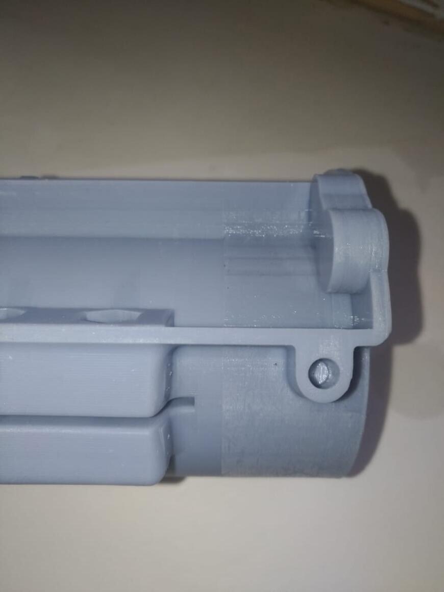

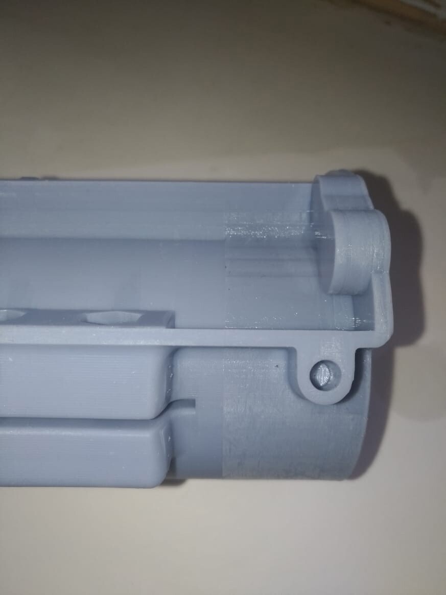

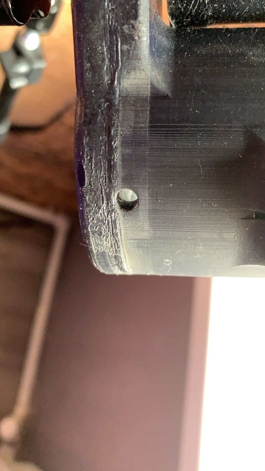

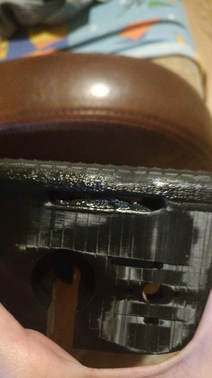

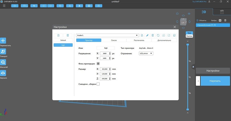

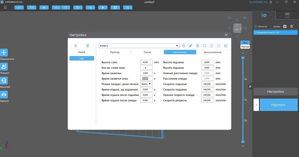

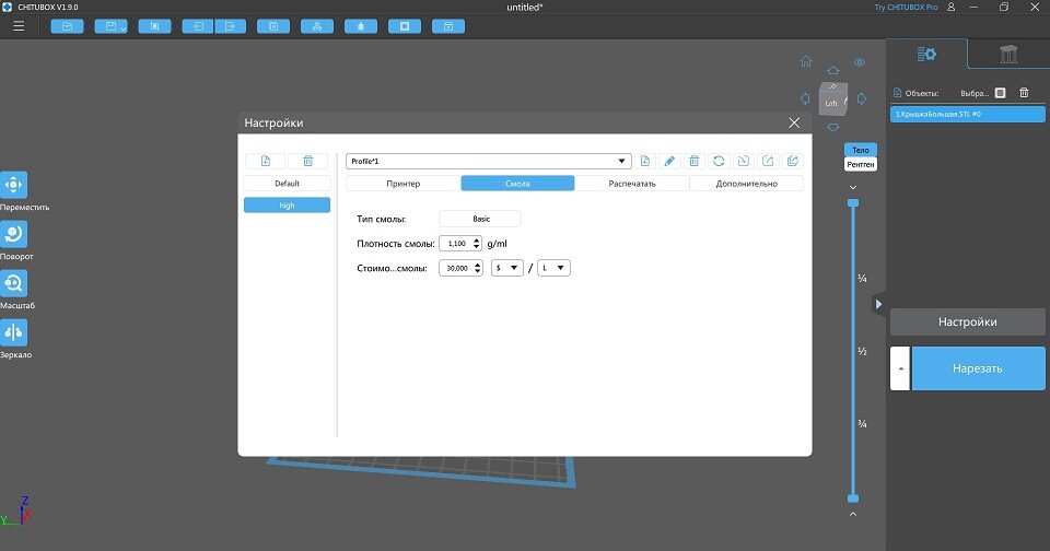

Доброго времени суток. Продолжительное время печатаю на Photon Mono X и довольно часто получаю дефекты при печати. Смола использовалась Fungdo(High Tughness и ABS-like) и Anycubic (Basic). Цвета черный/серый. Пленку брал от Anycubic и недавно решил попробовать решить проблему купив extraFEP от HARDLIGHT - не помогло. Также недавно снял защитную пленку с экрана, и, само собой, калибровал стол после смены пленки. Пробовал различные настройки печати, но тоже не помогло. В данный момент использую те, которые использует знакомый, печатая той же смолой и на том же принтере идеальные принты. Собственно, о проблеме:
1) Паразитный засвет (как мне кажется) - часть модели после печати как-будто пересвечена и эта паразитка появляется прям как-будто с определенного слоя, эта часть имеет нарост и не отмывается от налипшей смолы. Как правило появляется на больших моделях и довольно часто
2) Не знаю, как описать этот дефект словами, проще приложить фото. Выглядит, как-будто я печатаю огромными слоями и эти слои легко нащупываются. Появляется иногда на моделях любого размера
Прошивку не обновлял ни разу с момента покупки (осень 21-го).
Иногда печать проходит без косяков и чем это вызвано я понять не могу
По поводу поддержек - ставлю на авто, наклоняя модель на 30 градусов и добавляю поддержки туда, где их меньше. Если кто-то сталкивался или знает, в чем может быть причина - буду очень благодарен за помощь.
