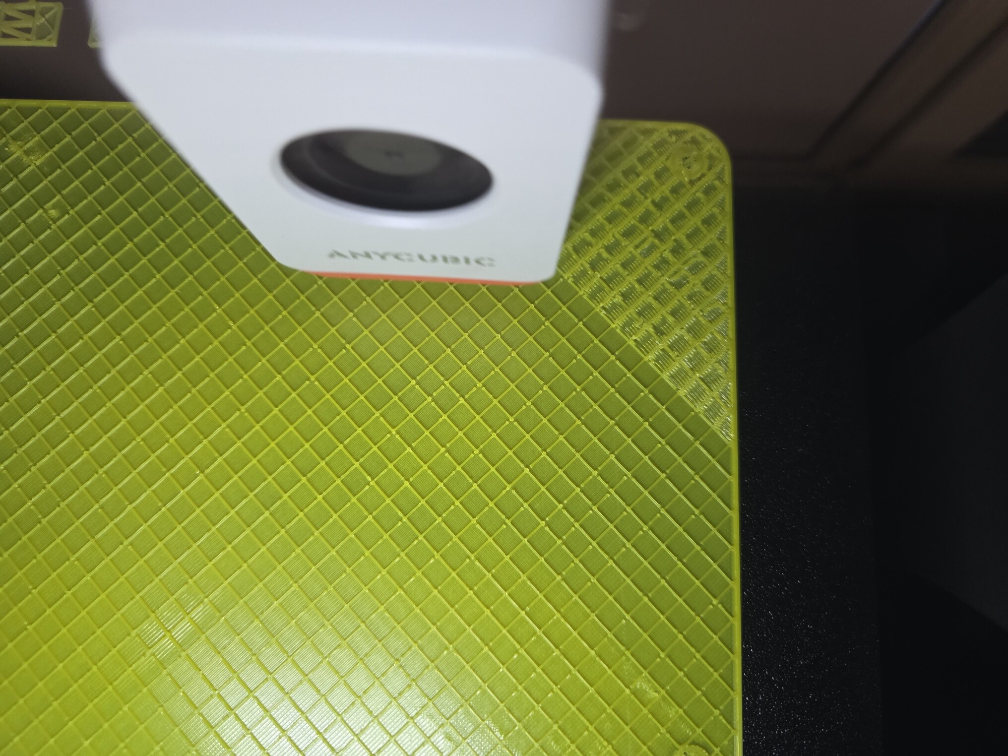

Ребята, помогите с принтером Anycubic Kobra S1 Combo, все мозги мне уже съел

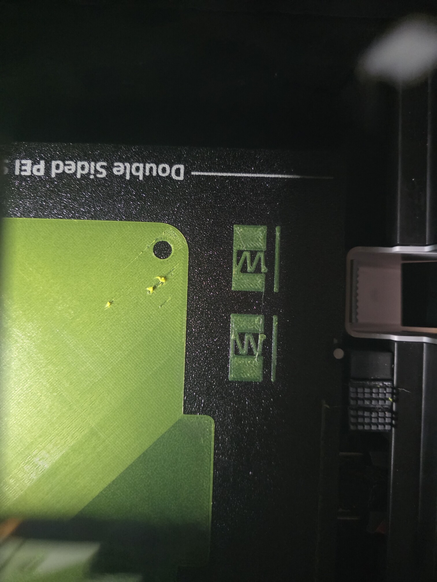

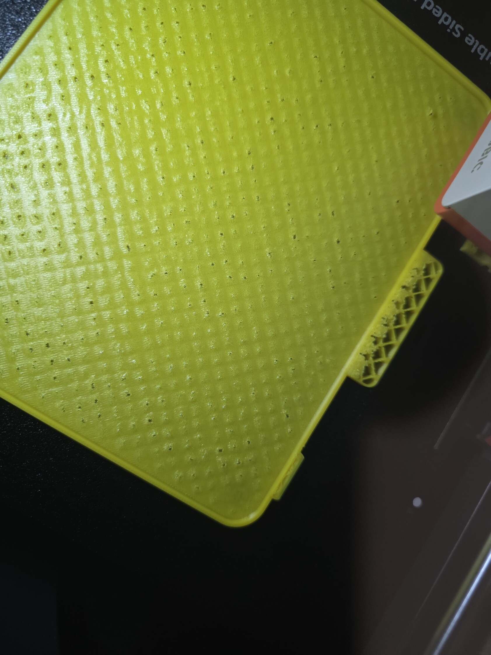

Пациент: заменен хотенд на керамический закаленный с Али 0.4, в остальном сток. Дефекты: дыры в верхних слоях, недостаточная экструзия, как мне кажется. Очень часто вылазит ошибка про забитое сопло, при перезапуске проходит. До замены сопла я разбирал его и сломал датчик наличия филамента в экструдере, но сломал чутка совсем, он стоит на месте и вряд ли проблема в нем (такая маленькая пластиковая фигня на пружинке). Прикладываю фото результата, ПАМАГИТИ!!!!!
Дефекты печати, дыры Anycubic Kobra S1 Combo Начало - уже начали появляться первые косяки, вроде второй слой

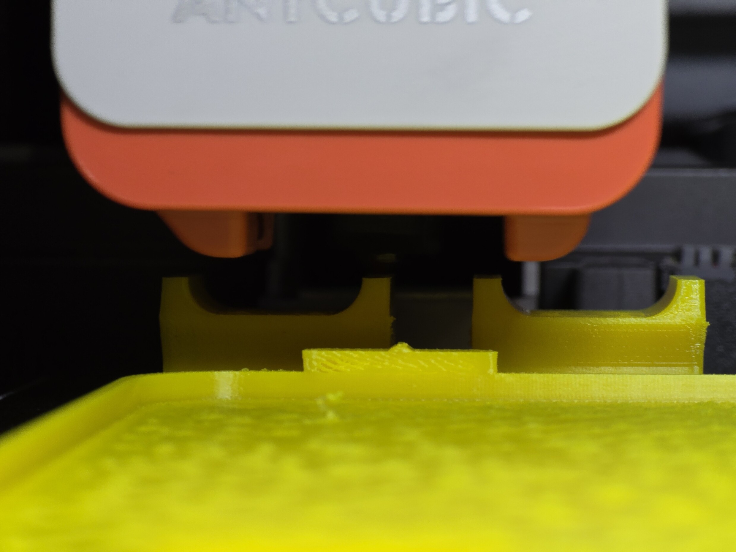

Дефекты печати, дыры Anycubic Kobra S1 ComboТут видны пропуски в печати

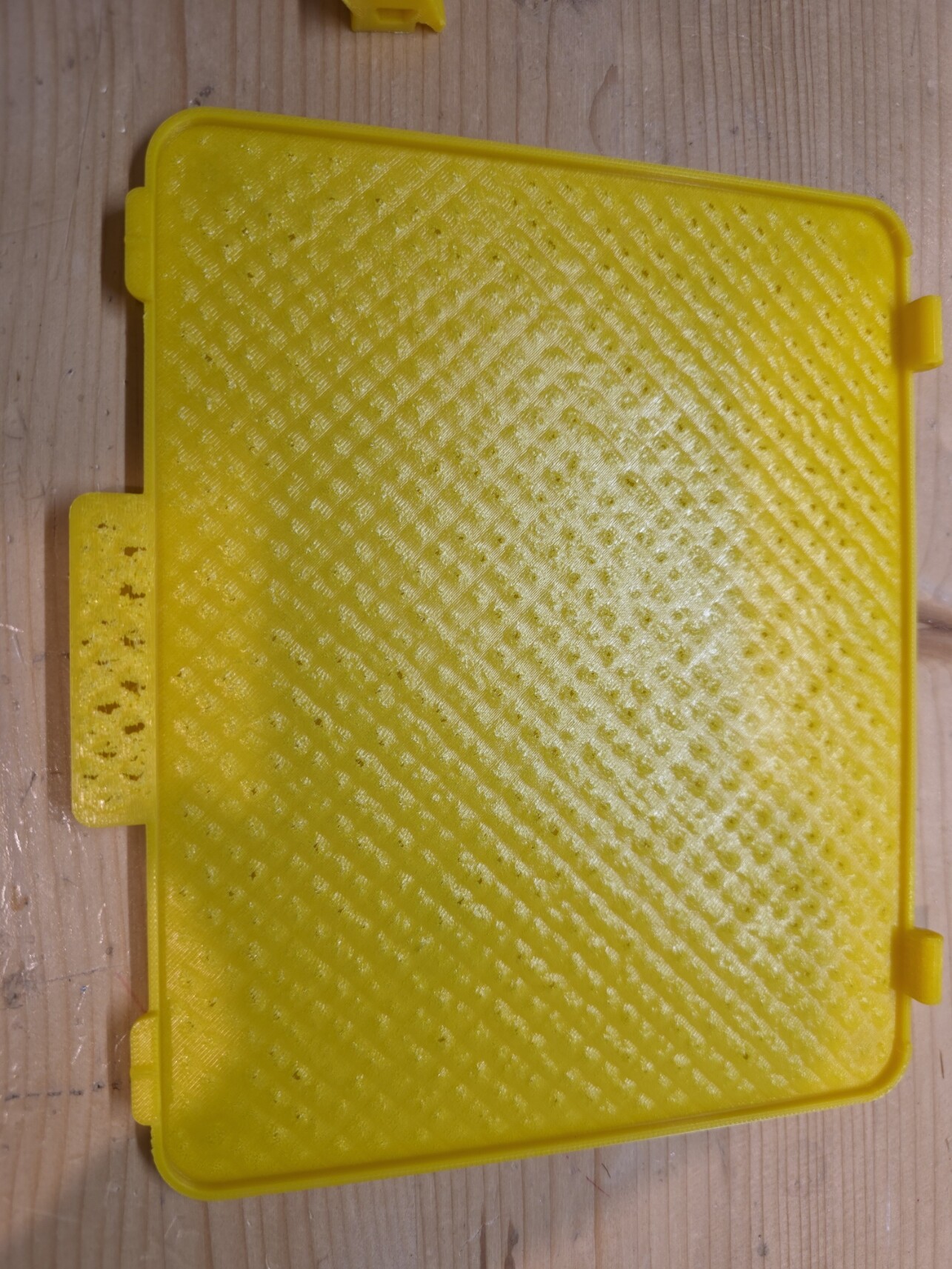

Дефекты печати, дыры Anycubic Kobra S1 ComboТут уже дыры в верхнем слое
Тут я подумал, что может не хватает охлаждения из-за замены хотенда - поэтому ниже фото расстояния сопла и каналов подачи воздуха. Где верх желтого пластика - там сопло, вроде все норм с расстоянием
Дефекты печати, дыры Anycubic Kobra S1 ComboА дальше финальный результат

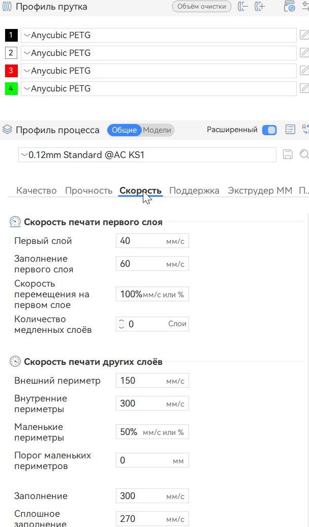

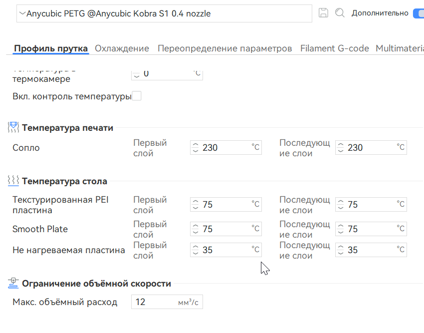

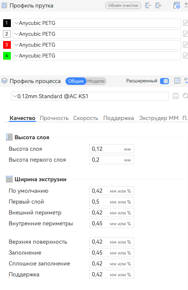

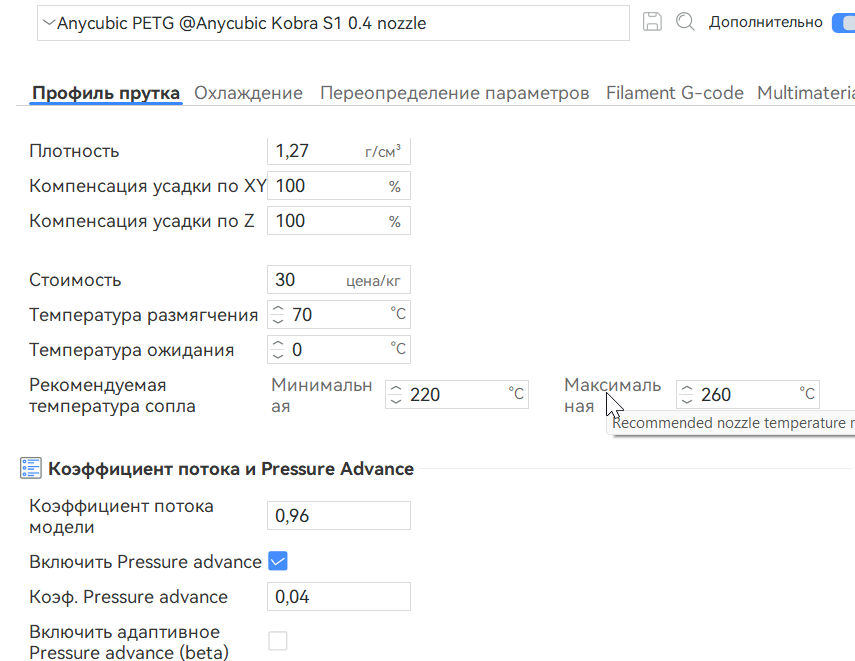

Дефекты печати, дыры Anycubic Kobra S1 ComboНиже прикладываю скрины настроек, поснимал все, хз что делать с ним
