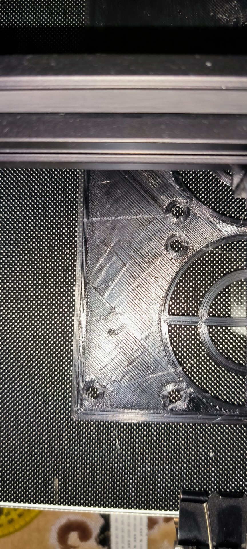

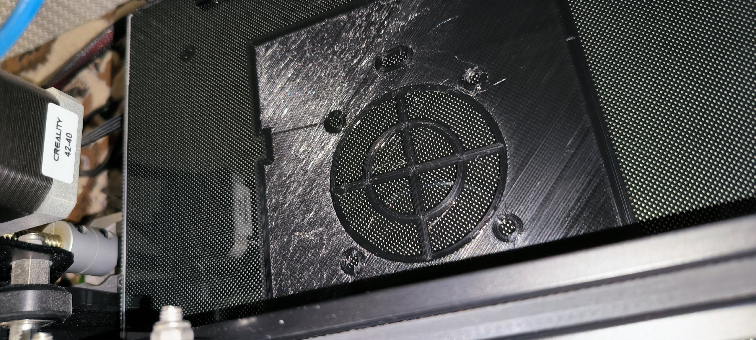

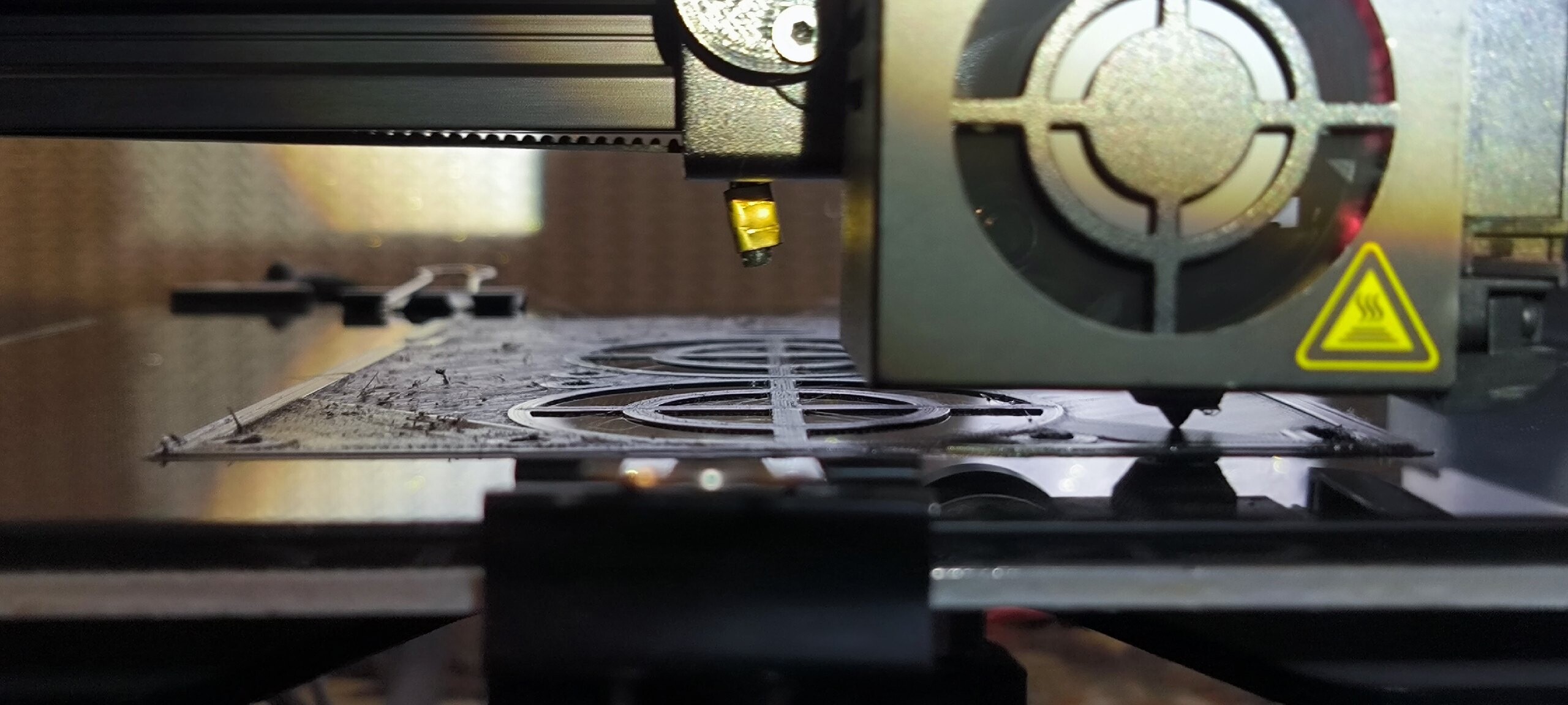

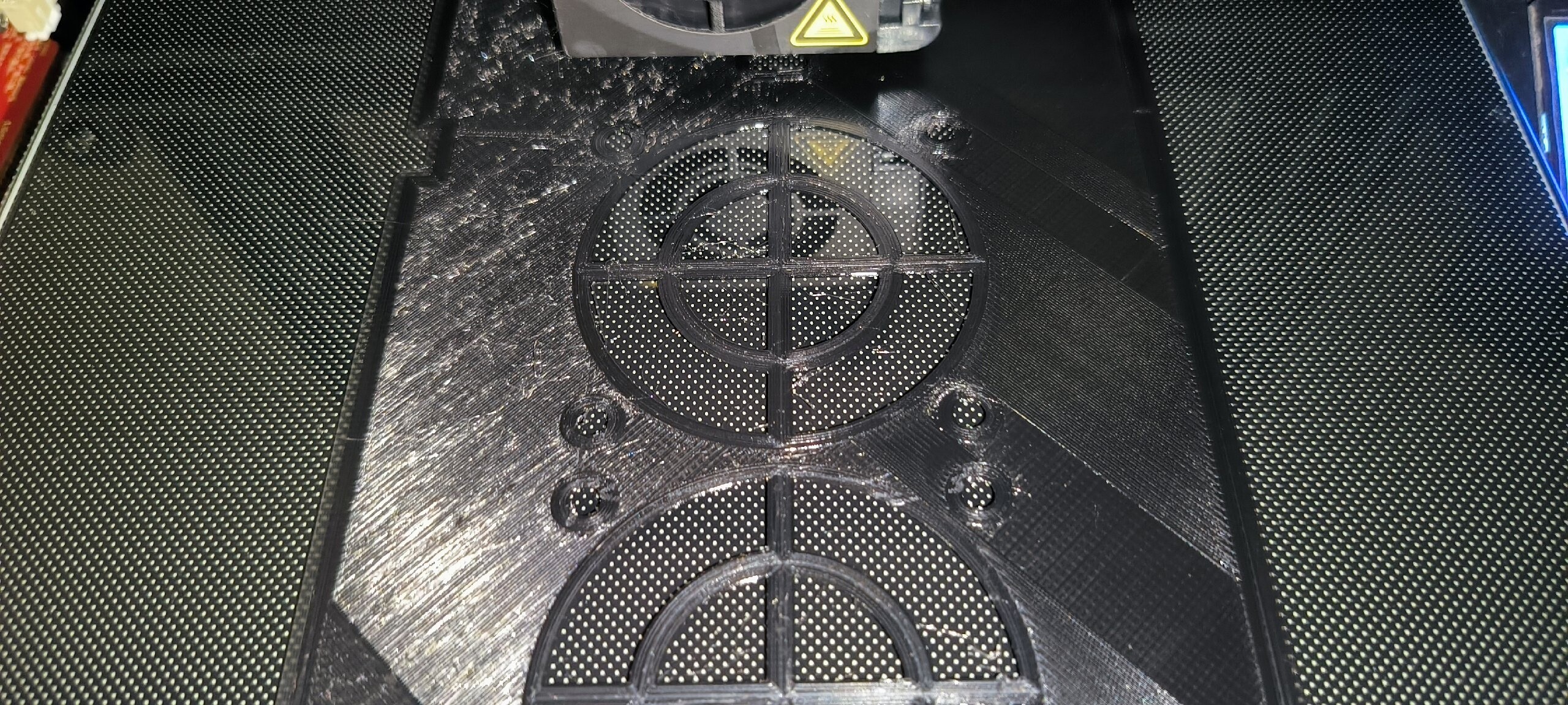

Приветствую. При печати PETG наблюдается такой вот дефект. Условно одна стороны плоской модели ровная и гладка (слои ложатся четко), а другая вся в соплях и катышках. Чем ближе к крышке будет слой, тем ровнее и лучше будет поверхность (Крышка по итогу станет почти такой же чистой как и правая сторона). Стол 75 градусов, экструдер 230, зазор стола выставлен, слайсер Cura 4.8.0. С чем это может быть связано?
