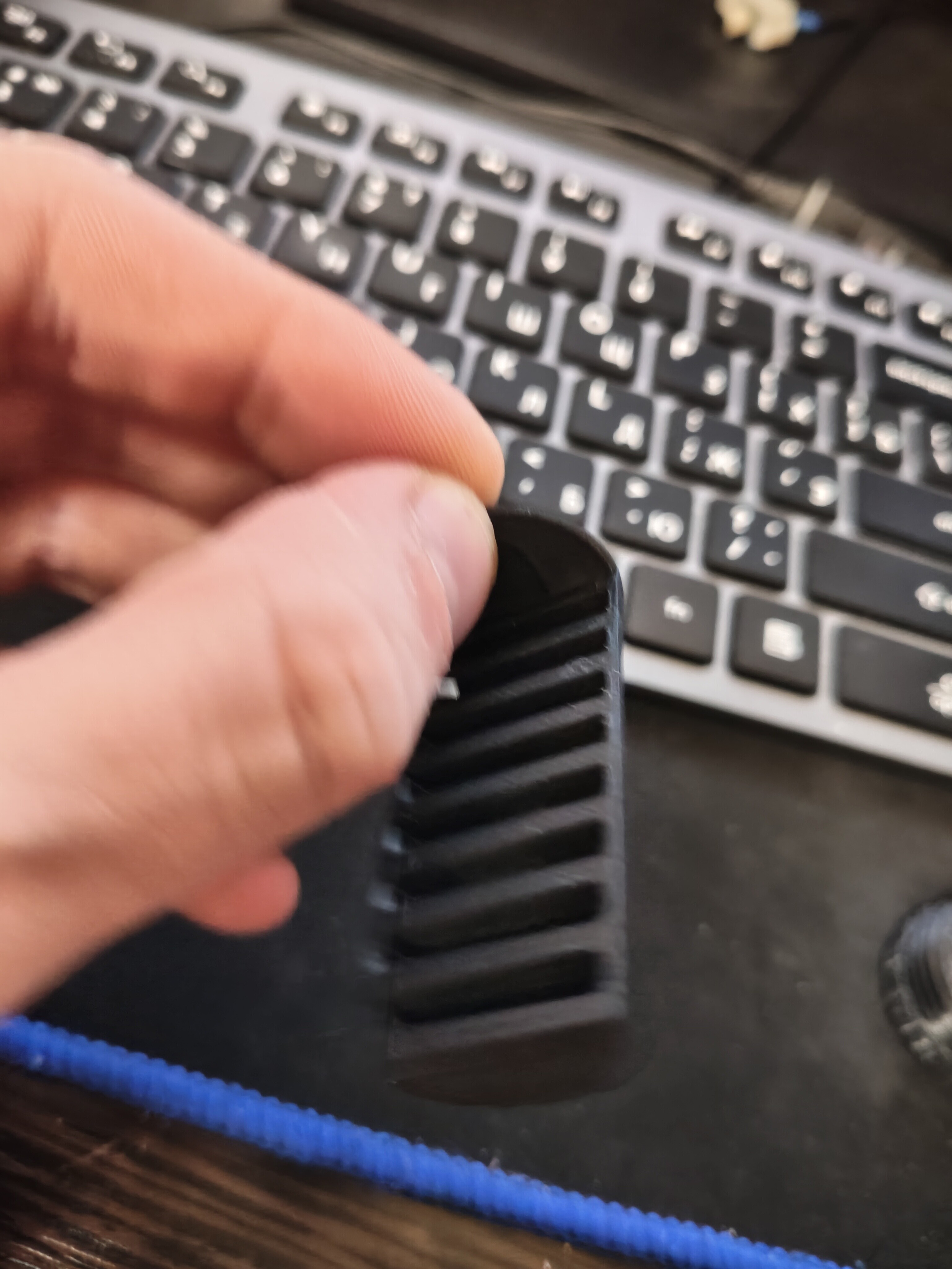

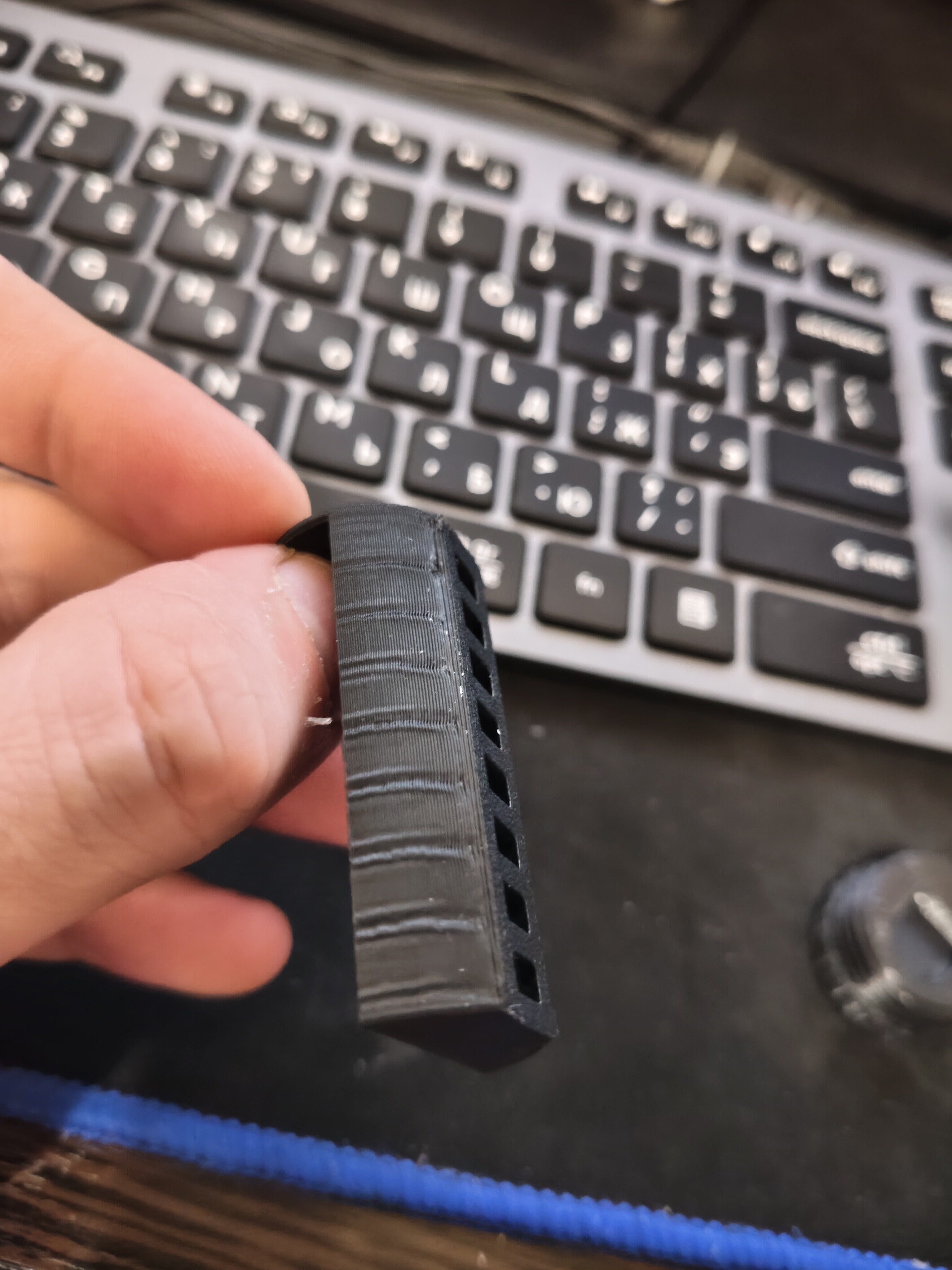

Всем хай. С проблемой горизонтальных полос разобрался ослабив ролики каретки Z. Проблема ушла, спасибо кто ответил на мой вопрос. Теперь обнаружил такую особенность если печатать что-то с перегородками (лоток для батарее как пример на фото, для CPU и т.п.) Какая настройка отвечает за это? При печати внутренних перегородок их грани как бы видны снаружи детали. (см. фото)
