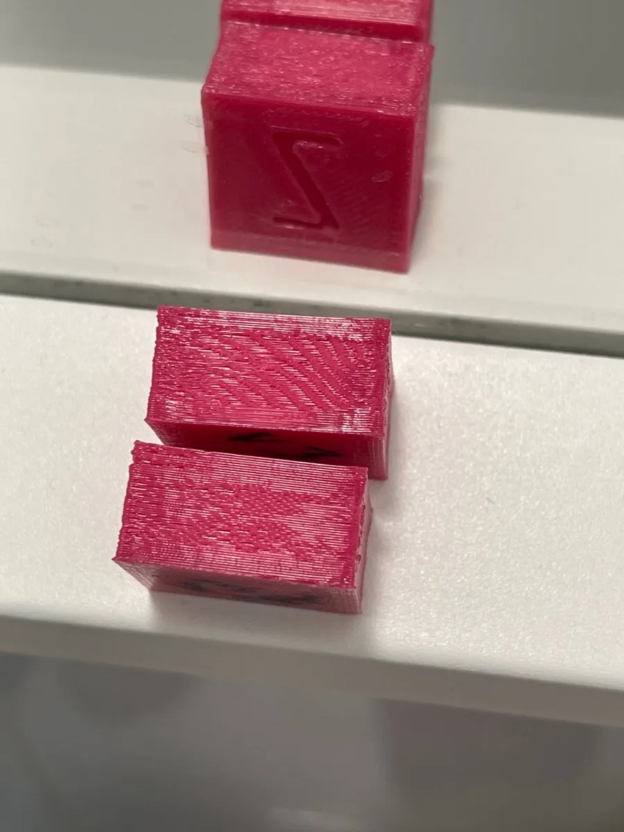

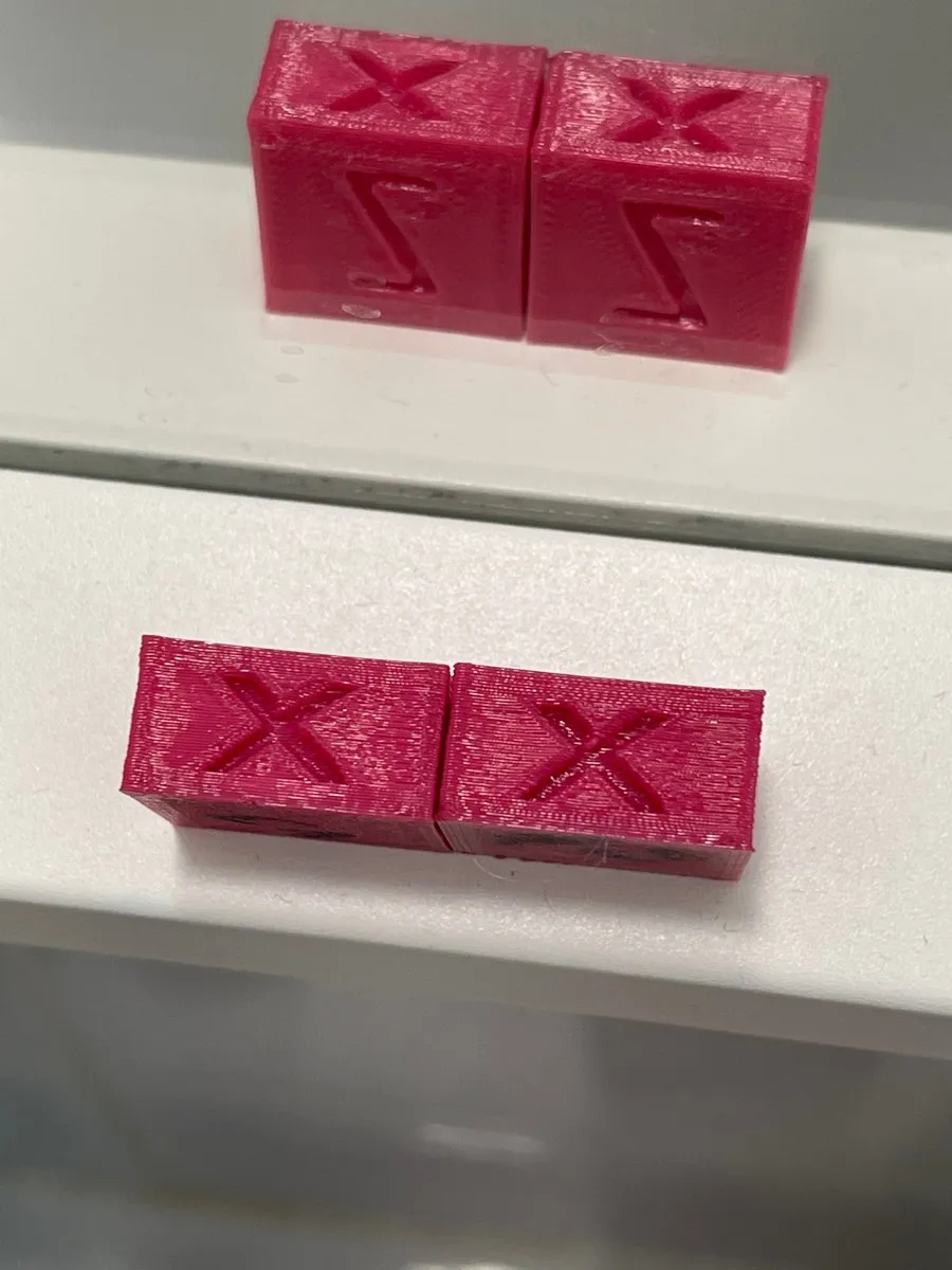

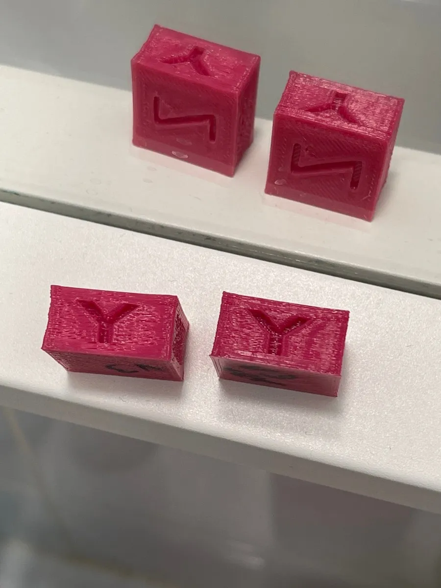

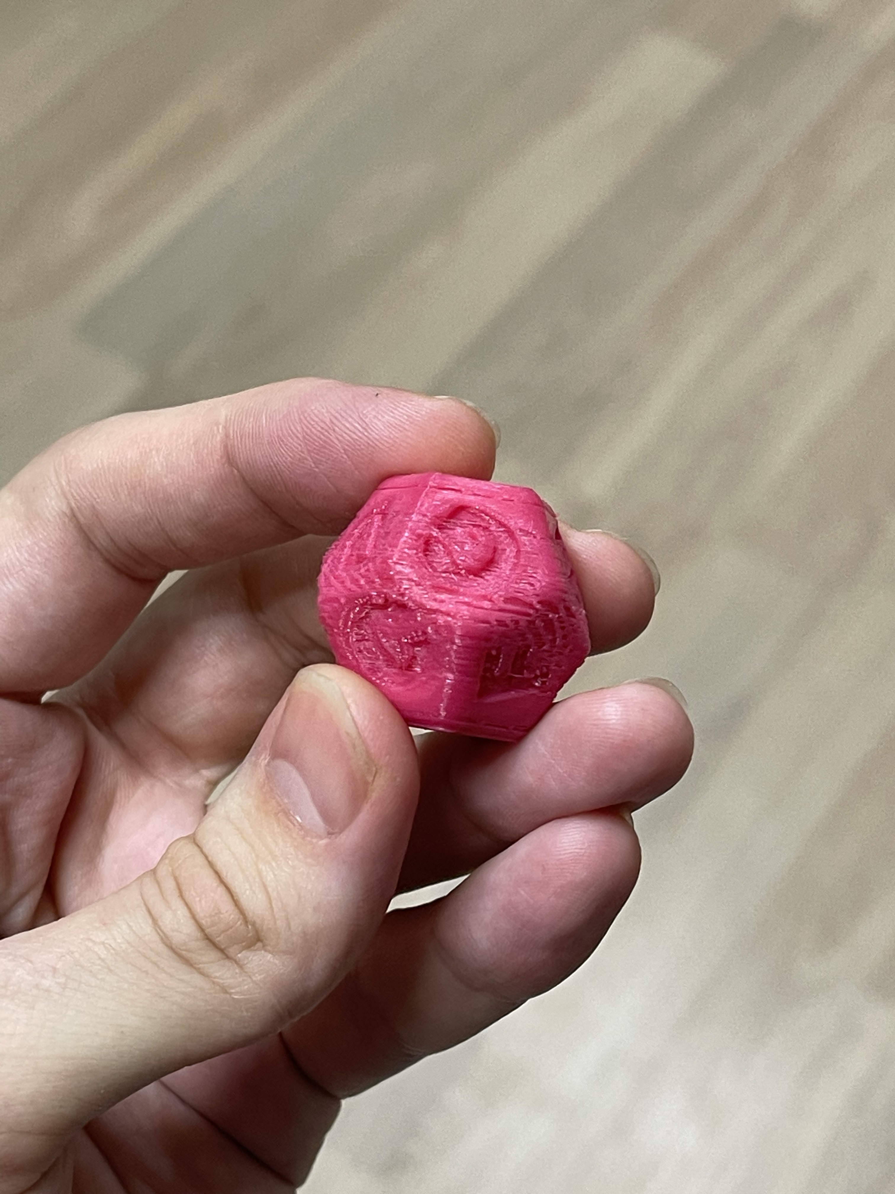

Решил я вкрутить недавно linear advance и что-то все идет не так.
Откалибровал параметры linear advance по калибровщику от k3d, вышло значение 2.0.
Начал печатать калибровочный куб и появились щели. Как будто пластик не выдавился в некоторых местах
Принтер:
- ulti деревянный (http://ulti.tiger3dp.ru)
- стол стальной
- плата ramps, драйверы 8825
- прошивка Marlin-2.0.9.5
Филамент:
SynTech peng красный (розовый?)
печатаю на температуре 220 сопло и 70 стол. Скорость пробовал и 60мм/с и 120 мм/с. После подключения linear advance они не сильно отличаются и там и там дефект воспроизводится.
ускорения выставлены в 1250
дефект при печати с linear advanceдефект при печати с linear advanceдефект при печати с linear advanceдефект при печати с linear advance
В интернете нашел тред с похожей проблемой, но решения там нет: https://3dprinting.stackexchange.com/questions/11014/horizontal-defects-when-linear-advance-enabled?newreg=935bf985dabc480f9d672f3785d235c1
