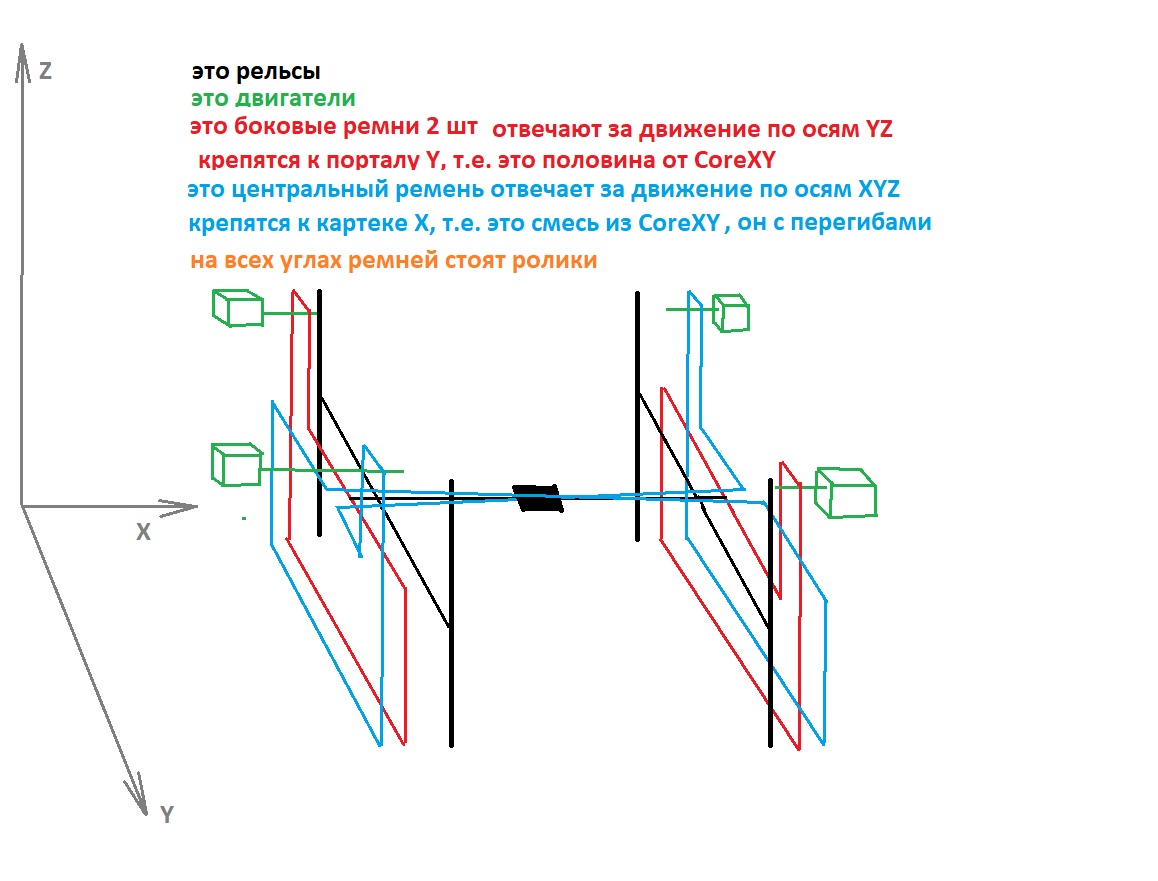

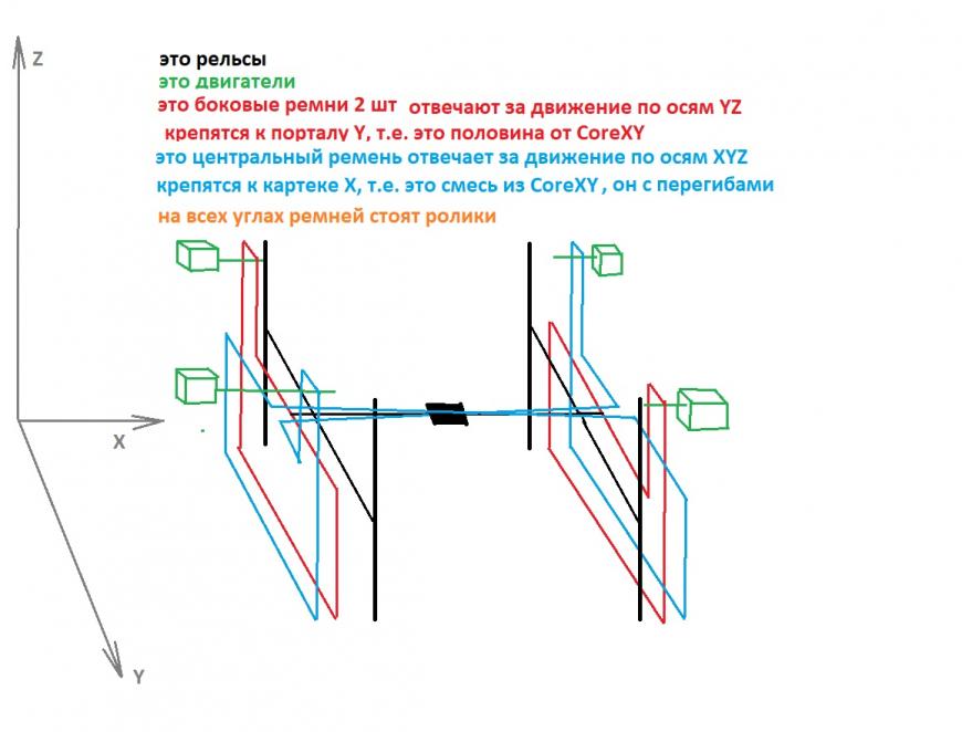

давайте обсудим ТАКУЮ кинематику
Не могу данную кинематику построить в солидворксе. Центральный(голубой) ремень не строиться, т.к. плоскость роликов не параллельна. Пришлось набросать в пайнте.
Это смесь из CoreXY и выдумки.
Цель: Принтер кубик с летающим порталом XY по оси Z. Стол зафиксировать на полу принтера.
Вдохновение о работы chufyrin и его принтера
https://3dtoday.ru/blogs/chufyrin/3d-printer-with-a-fixed-table/
