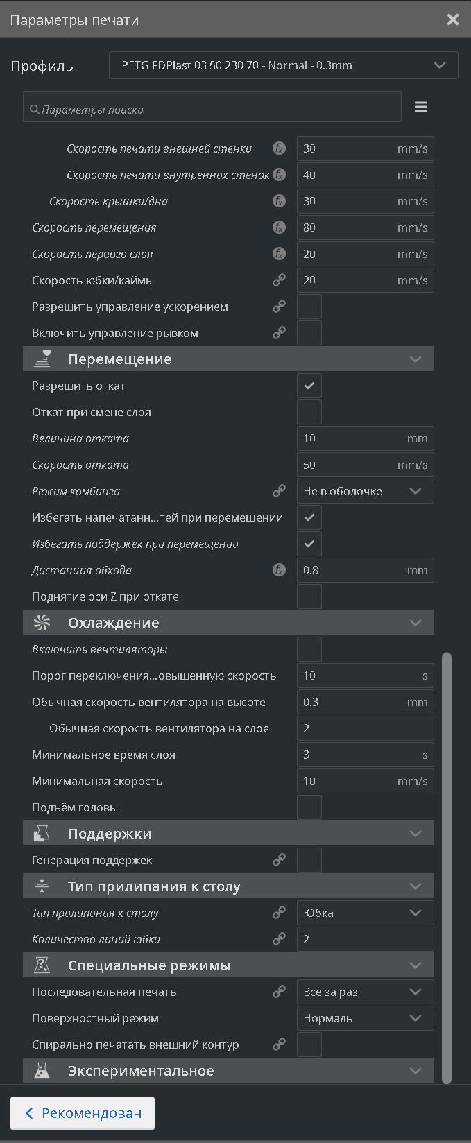

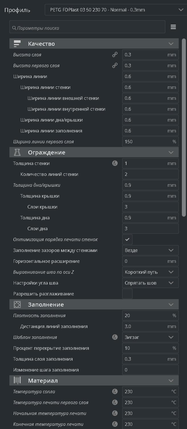

Ребяты, подскажите, достала CURA последняя версия стоит 4.6.1, до этого стояла чуть ниже, но делает полную глупость... К примеру заканчивает заполнение в правом нижнем углу, но потом тащит голову в другую сторону и начинает новый слой печатать с середины или вообще с другого конца! Достало уже чесслово... 8-( При этом как бы откат не был на PETG стоит 10мм на 50мм/с в принципе нигде соплей не делает, пока не начинает таскать голову впустую! Как этого избежать? Короткий путь в настройке стоит. Обход напечатанного ставил и убирал, толку 0. В S3D делаю точно такую же модель, все идеально, точно там где заканчивает слой или заполнение, начинается новый слой, но я привык с CURA и S3D весьма для меня специфический... Как победить? Спасибо!
