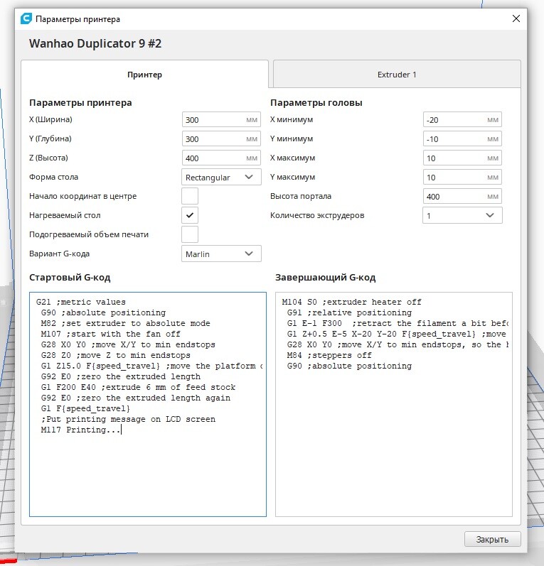

Что поменять в Стартовом G-Коде, чтобы при предпечатном выдавливании пластика, экструдер поднимался выше?
Печатаю через Cura 4.7. При выдавливании пластика перед печатью экструдер находится недостаточно высоко, и это мешает убирать вышедший пластик. Какое значение в стартовом G-Коде нужно изменить, чтобы экструдер поднимался выше при выдавливании пластика? Заранее Спасибо)
Вот мой стартовый G-Код:
