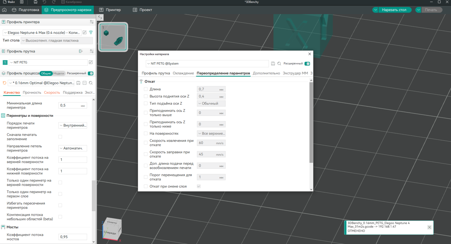

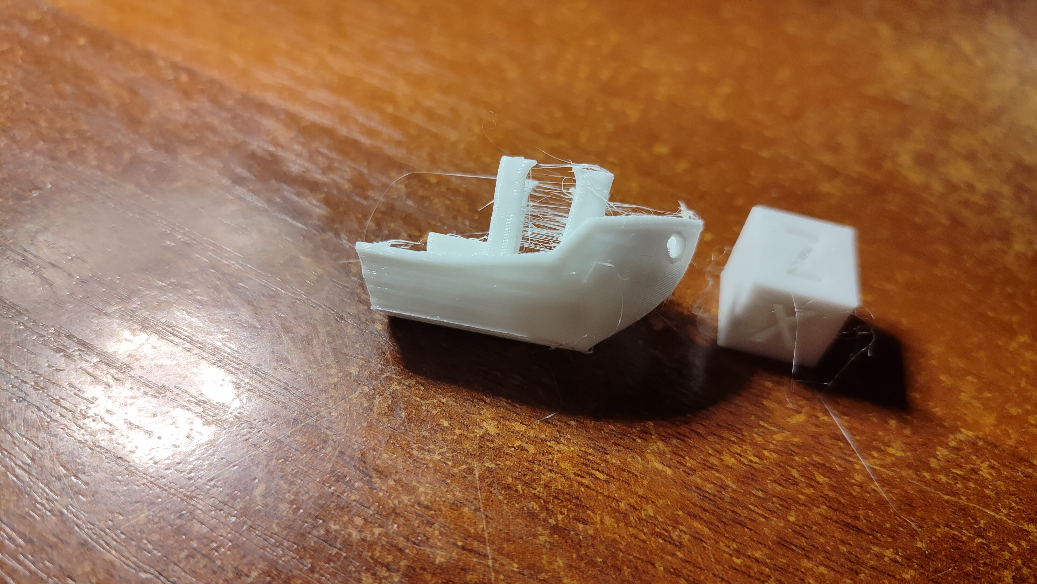

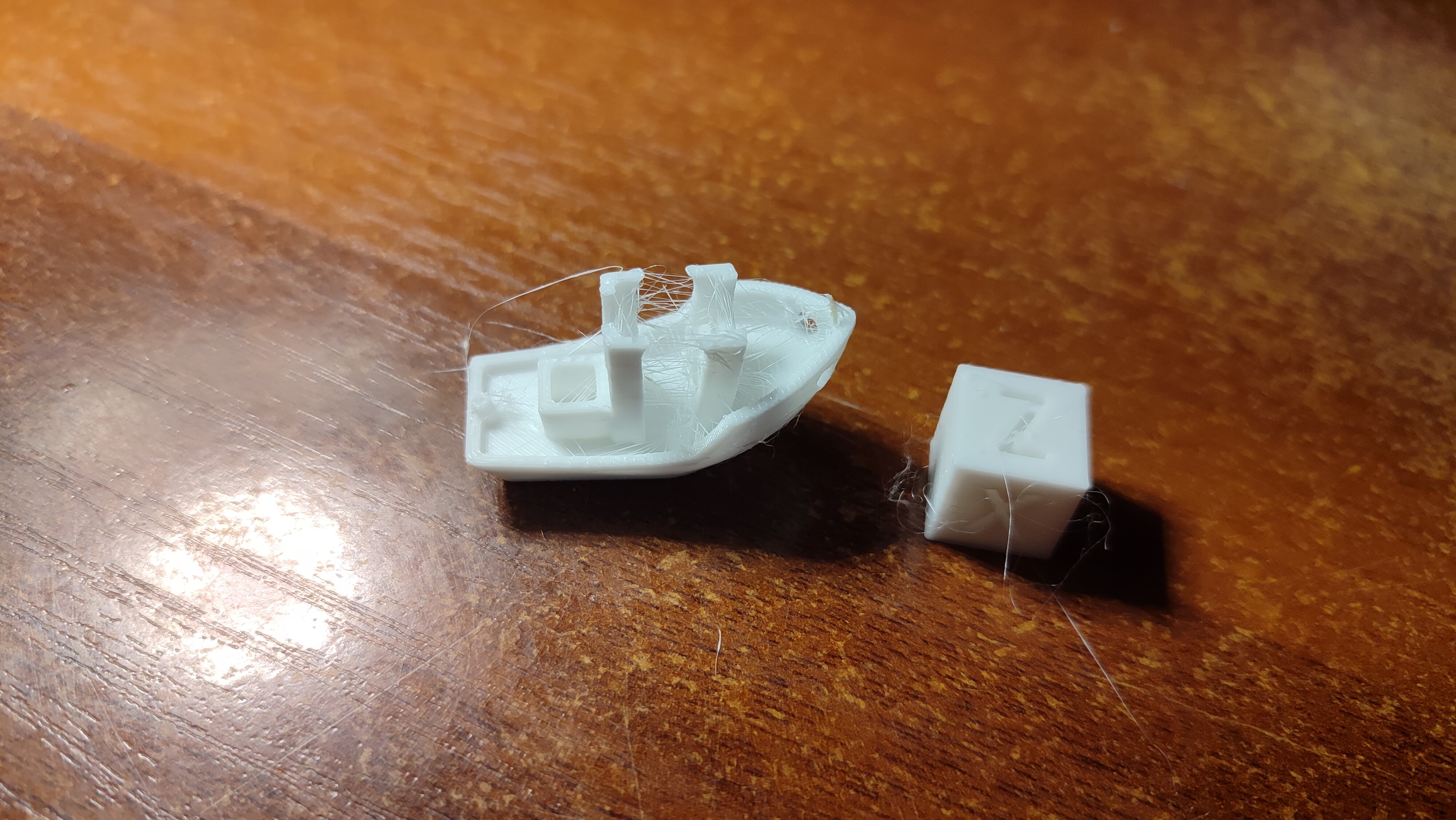

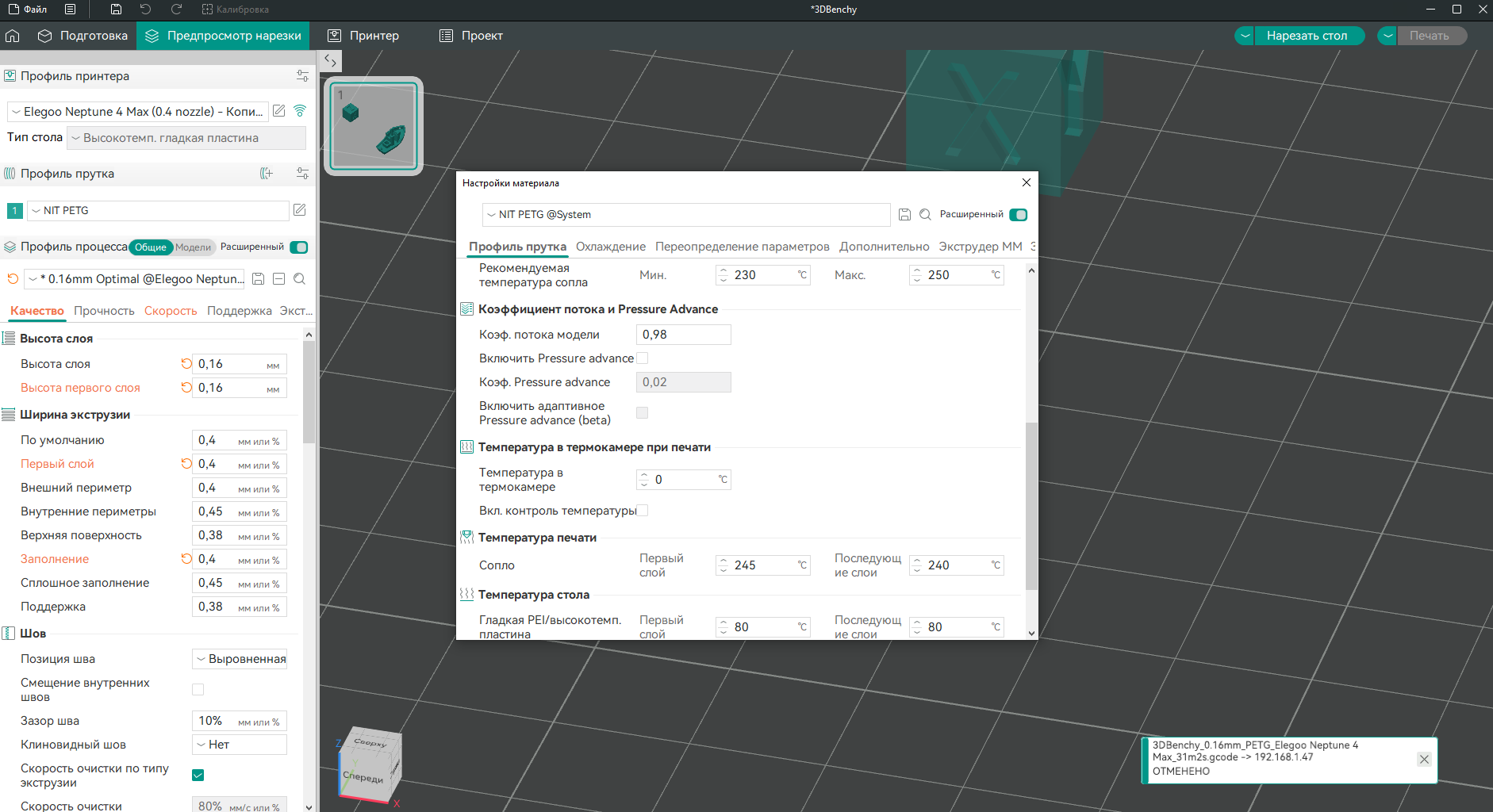

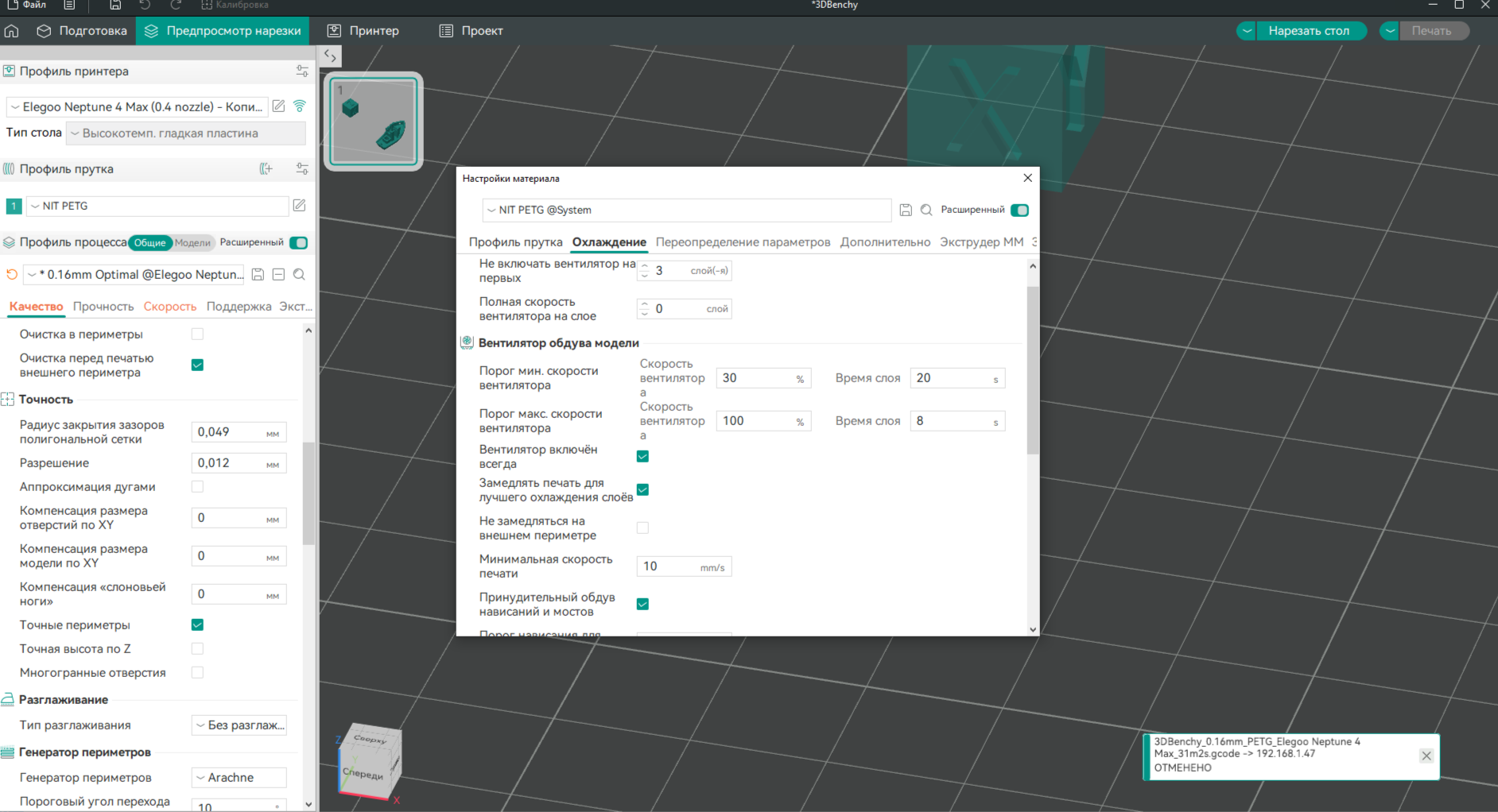

Пробовал : сушить пластик в специальной сушилке(60 градусов , 6 часов (несколько раз сушил) ; изменять настройки потока , температуры , ретракта , печатал температурную башню и т.д . Но всё равно модель(корабль Бенчи) на выходе "волосатая" и на боковой части видны и чувствуются линии(примерно по центру борта ) . Печатаю пластиком PETG фирмы "НИТ"  и профиль пластика в OrcaSlicer выбрал соответствующий . Странно то что когда я печатаю встроенную в слайсер модель теста откатов то на ней почти нет волосни . По размеру дно кораблика(на фото) 25мм (60% от изначального размера), сторона кубика 12 мм , сопло 0.4 .В чём проблема ? Как исправить ?Что бы не делал всё равно не получается нормальная печать .Что бы не делал всё равно не получается нормальная печать .Что бы не делал всё равно не получается нормальная печать .Что бы не делал всё равно не получается нормальная печать .Что бы не делал всё равно не получается нормальная печать .
