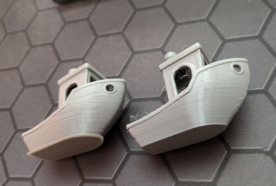

Всем драссте. Вот прям на днях получил свой K1C и был в восторге от скорости и качества печати. Кораблик печатается за 17 минут. Пошел настраивать Orca и был неприятно удивлен. Этот слайсер мне нарезал тот же кораблик на 35 минут печати. Я его распечатал, и оказалось, что при вдвое большем времени печати качество даже немного хуже чем у скоростного варианта (

Справа - вариант нарезаный через orca(35мин). Нависание на носу заметно хуже получились.
