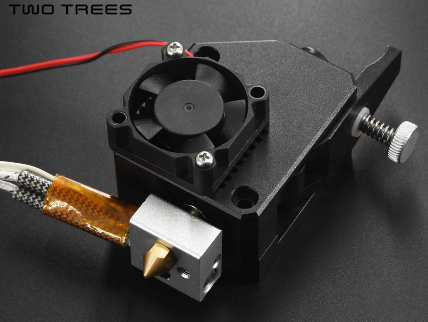

Собрал я себе укороченный боуден - и мне в целом нравится. Но хочется ж бОльшего. Увидел вот такой вариант, и прям заинтересовался. Оно и бюджетно, и тракт получается минимальный. Но не хочется скакать по граблям как обычно - может хоть на этот раз попробую вначале спросить, а потом уже покупать ;)
В общем интересует:
- насколько хорош данный вариант (я понимаю что например BMG Aero будет лучше по охлаждению, так он и существенно дороже)
- какой брать для эндера-3 - правый или левый (по идее правый)
- как крепить к каретке
- есть ли готовый обдув
Вот картинка, чтобы по ссылке не ходить:

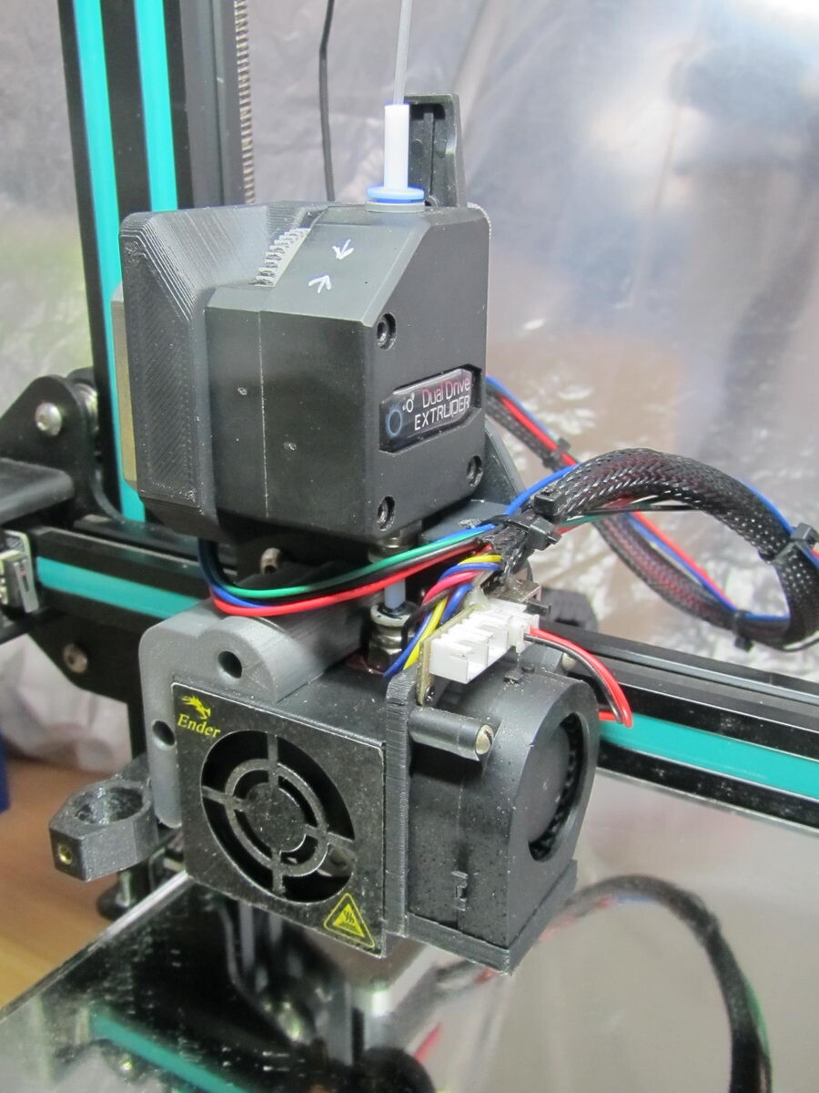

Сейчас вот такое:
На удивление печатаю fdplast tpu без особых проблем
