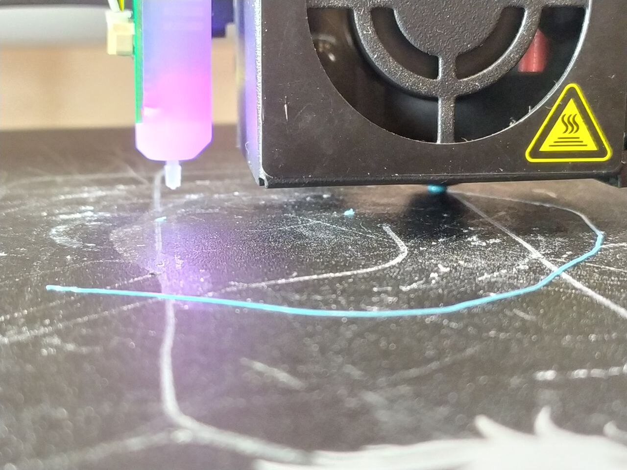

Здравствуйте, при установке датчика BLtouch возникла проблема: печатаются буквально 2-3 линии юбки затем печать останавливается, экран зависает и исправить ситуацию возможно только отключением принтера от сети. Прошивку Marlin брал с официального сайта Creality, заливал через SD карту для версии платы 4.2.2, ISCP порт видимо отсутствует. Калибровка перед печатью по 9, работа датчика - всё отлично. Изменял только стартовый Gcode добавлением строк G29 ; Auto bed leveling либо G29 ; Home. При обоих вариантах результат один и тот же. Кто сталкивался с данной проблемой и какие пути решения есть? Благодарю за уделённое внимание и помощь!
