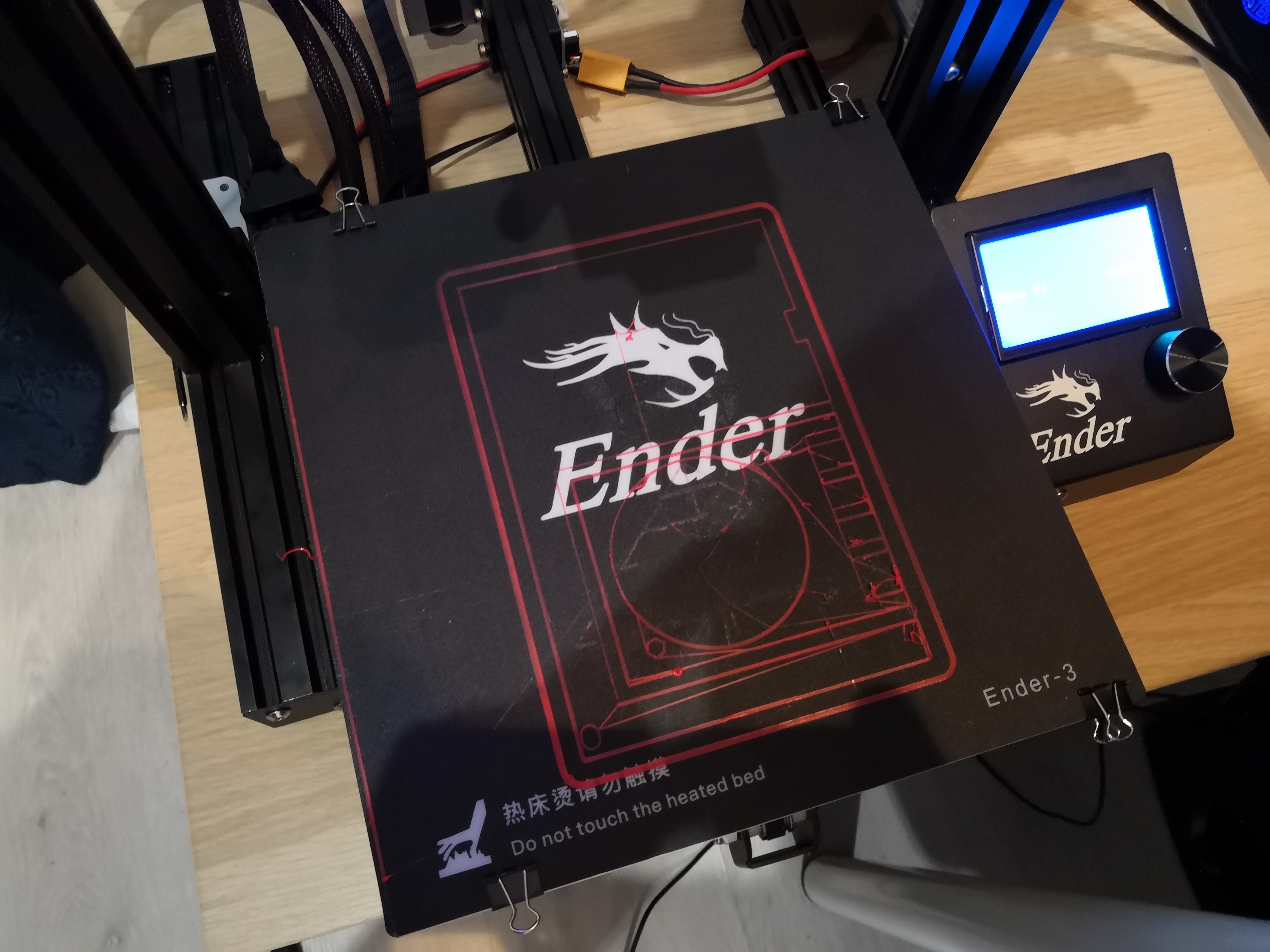

Всем привет!
Установил недавно 3DTouch (клон BLTouch) на свой Ender 3. Загрузил Bootloader, установил Marlin 1.1.9, настроил все по урокам Сергея Ирбиса и Дмитрия Шоркина. Надеялся, что теперь проблем с адгезией не будет, но сильно ошибался.
Пробую печатать крышку блока электроники под 60мм вентилятор (Моделька) - получается вот такое Г:Проблема 1:
Сильно заметно, что слой пластика в левом верхнем углу тоньше, чем на остальной площади, значит, сопло в этом месте слишком близко к столу, несмотря на автокалибровку. Получается, Marlin все равно не в состоянии нормально подстроить высоту сопла.
Проблема 2:
Мелкие детали не ложатся на стол. Длинные линии, как прямые, так и изогнутые, ложатся нормально. А мелкие срываются, несмотря на то, что расстояние от сопла до стола настроено хорошо.
Пробовал поиграть с Z-offset. Результат ухудшается как при уменьшении (из-за вмазывания пластика в стол), так и при увеличении (из-за отлипания пластика даже в тех местах, где до этого он прилипал).
Настройки Cura:
После автокалбировки (G29) получил такие результаты:
Bilinear Leveling Grid:
0 1 2 3
0 +0.268 +0.167 +0.178 +0.092
1 +0.252 +0.178 +0.115 +0.197
2 +0.310 +0.159 +0.113 +0.174
3 +0.433 +0.307 +0.234 +0.134
Видно, что стол сильно кривой, но для меня это не новость.
Подскажите, как решать эти проблемы и в чем их причина?
