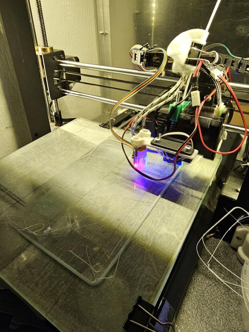

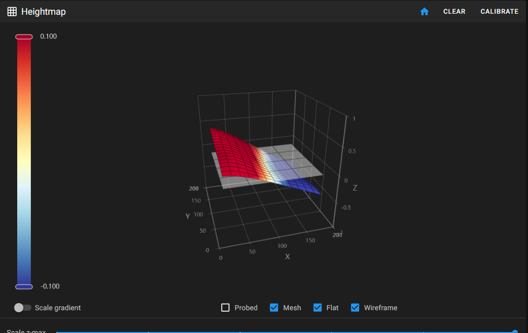

Добрый вечер. Скажите пожалуйста, столкнулся с такой проблемой.
Стоит датчик 3dTouch, прошивка Klipper, плата SKR MINI V3, стекло, wanhao duplicator i3.
Возможно изначально я не замечал этого эффекта, но после смены пластика (может ещё регулировки оси Z) эффект стал более заметен. Стол или рама принтера у меня гарантированно кривые, настроить вручную не представляется возможным.
Проблема заключается в том, что при калибровке стола он выравнивается, но такое чувство что меш инвертирован (на 3д модели всё верно). Это не зависит от способа интерполяции или количества точек.
Результат кривой печати выглядит примерно следующим образом:
Автоуровень не работаетт.е. правая часть получается ближе к соплу, чем левая.

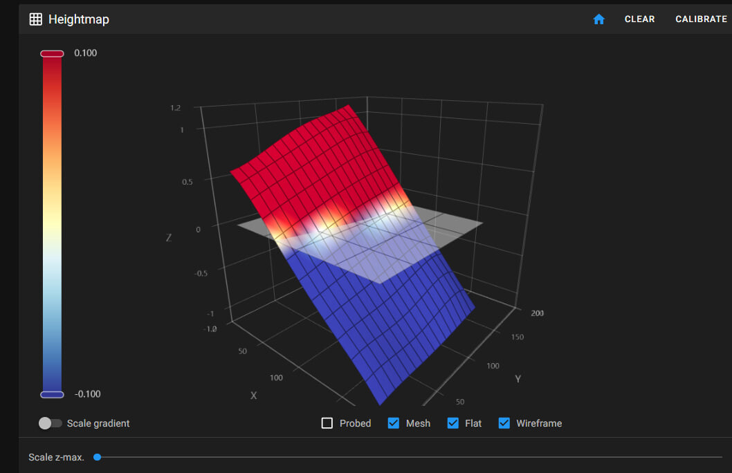

меш выглядит так
Если менять Z-offset, то получится, что на левой части слой выкладывается нормально в то время, как на правой просто давит стол.

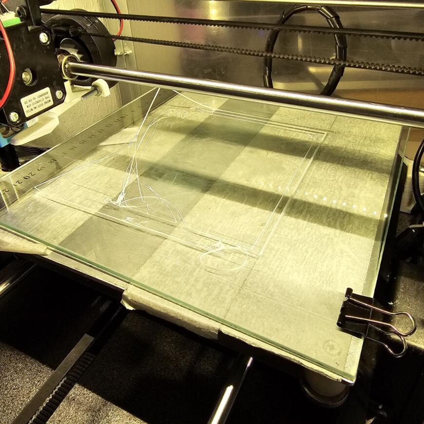

Попробовал провести эксперимент и поднял левую часть ещё выше:
Автоуровень не работаетАвтоуровень не работаетВ процессе печати немного подкорректировал Z-offset, чтобы хоть что-то печатало на правой части. В общем результат аналогичен. Я поднимал и правую часть стекла и также не добился никаких изменений.

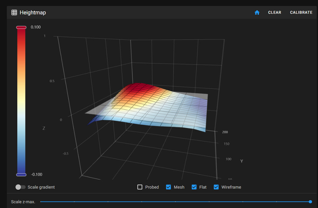

Ось Z была выставлена ровно (относительно кожухов моторов). Попробовал покрутить левую ось, чтобы слой выкладывался ровно. При печати теста уровня стола всё (субъективно) стало норм, меш при этом был старый, но при печати тестов ретракта левая часть выложилась норм, в то время как правая с дырками. Провёл очередную калибровку стола, новый меш...
Автоуровень не работаетЧто соответствует действительности - на данный момент сопло должно находиться ближе к левой части, чем к правой (в связи с подкруткой левого винта оси Z).

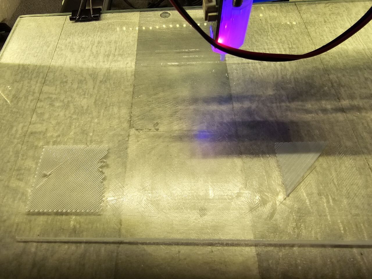

фото печати теста ретракта 1 слой
Не знаю насколько понятна проблема, попытался описать как можно более подробно.

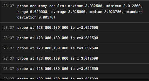

На мой взгляд автоуровень однозначно работает и видит любые изменения поверхности стола, он точно применяется т.к. каждый раз при любых изменениях стола я вижу один и тот же повторяющийся результат (на левой части сопло дальше от стола, чем на правой), но не приложу ума где конкретно и почему применяется он некорректно. Прошу помощи, может что-то где-то в прошивке принтера указано некорректно?
Тест повторяемости
