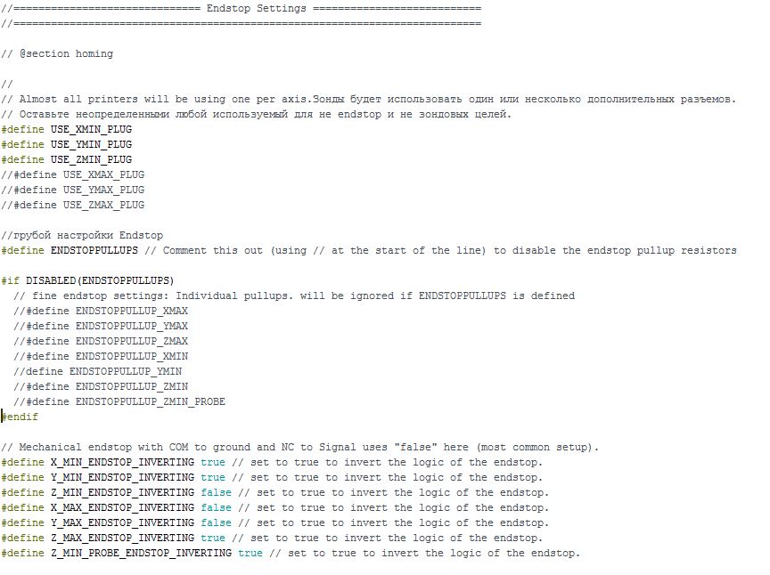

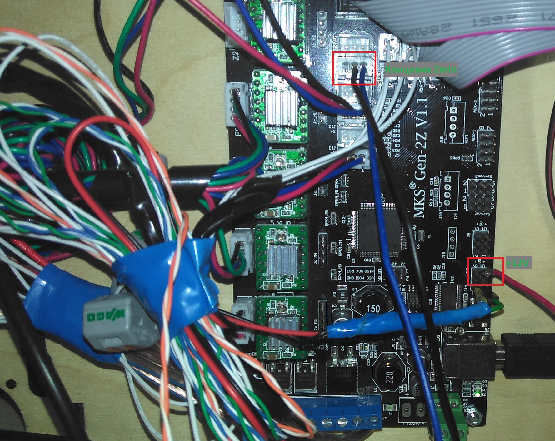

Почти доделал свой фанероид, но не тут то было. Камнем преткновения для меня стал индукционный датчик.
С подключением я кажется разобрался, но не знаю как проверить на работоспособность этот самый датчик. при
подключении как на фотопосле команды М119 принтер не показывает сработку сенсора, хотя диод на датчике загарается. Замерял вольтаж между черным и синим проводом, когда датчик сработал показывает 2.9В, когда нет 4.8В.
делаю по этому ]мануалу Настройка концевиков в прошивке выглядит вот такПрошу помощи до отчаяния уже совсем недалеко.
