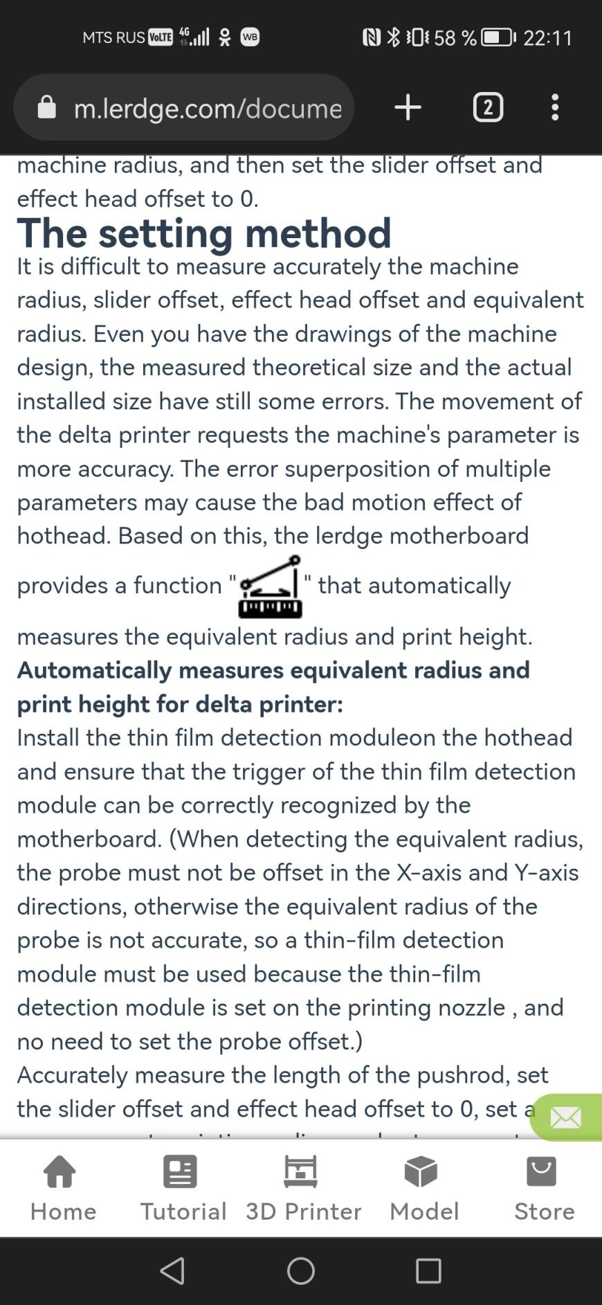

Приветствую всех. В общем столкнулся с проблемой всех дельта. У менял Anycubic kossel Plus с железом lerdge k. От предыдущего владельца как досталось печатал все ок кроме как небольшого смещения по одной оси, особо не парило. Тут накрыли ь подшипники на тягах. Ну и заказал новые соответственно геометрия новых отличается. Тут и началось =)
Захожу на сайт лерджа в мануал какие параметры где отмерять.
делаю замеры и вбиваю, калибровка уровня и вуаля, но потом замечаю что детали в размер не попадают меньше на мм 4 где то.
И сколько не вбиваю параметры понимаю чтобы её точно калибрануть надо с помощью софта и пленочного датчика, но это лердж была бы стоковая плата и траблов бы не было. У лерджа есть авто калибровка но не могу понять о какой методе идёт речь. Говорят с помощью плёнки или пленочного датчика, то ли скотч алюминиевый на стол и контакт на сопло и второй на стол в общем понять суть о чем идёт речь конкретно неизвестно. Тут в любом случае второй вопрос в какой порт втыкать датчик для авто калибровки?
