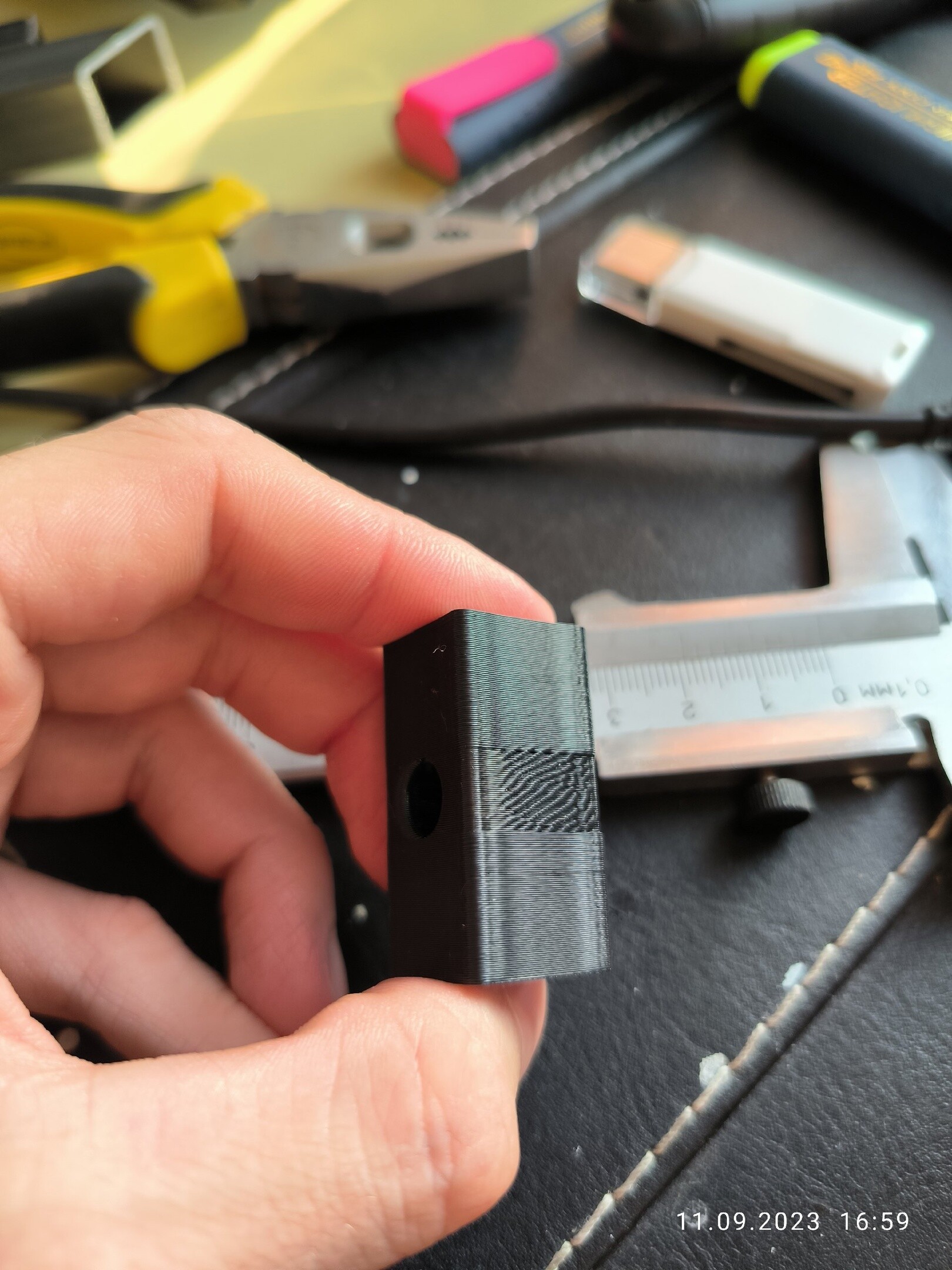

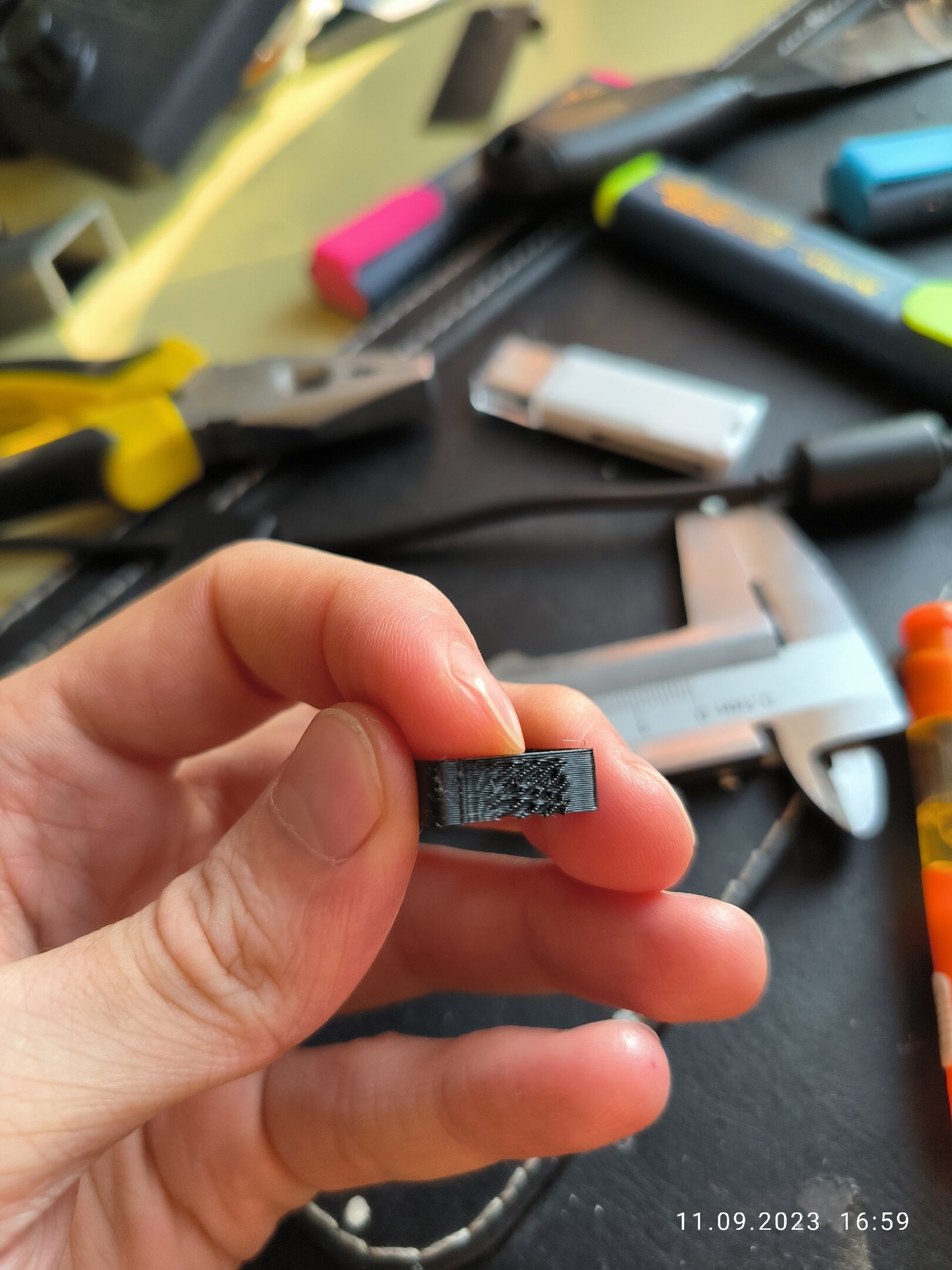

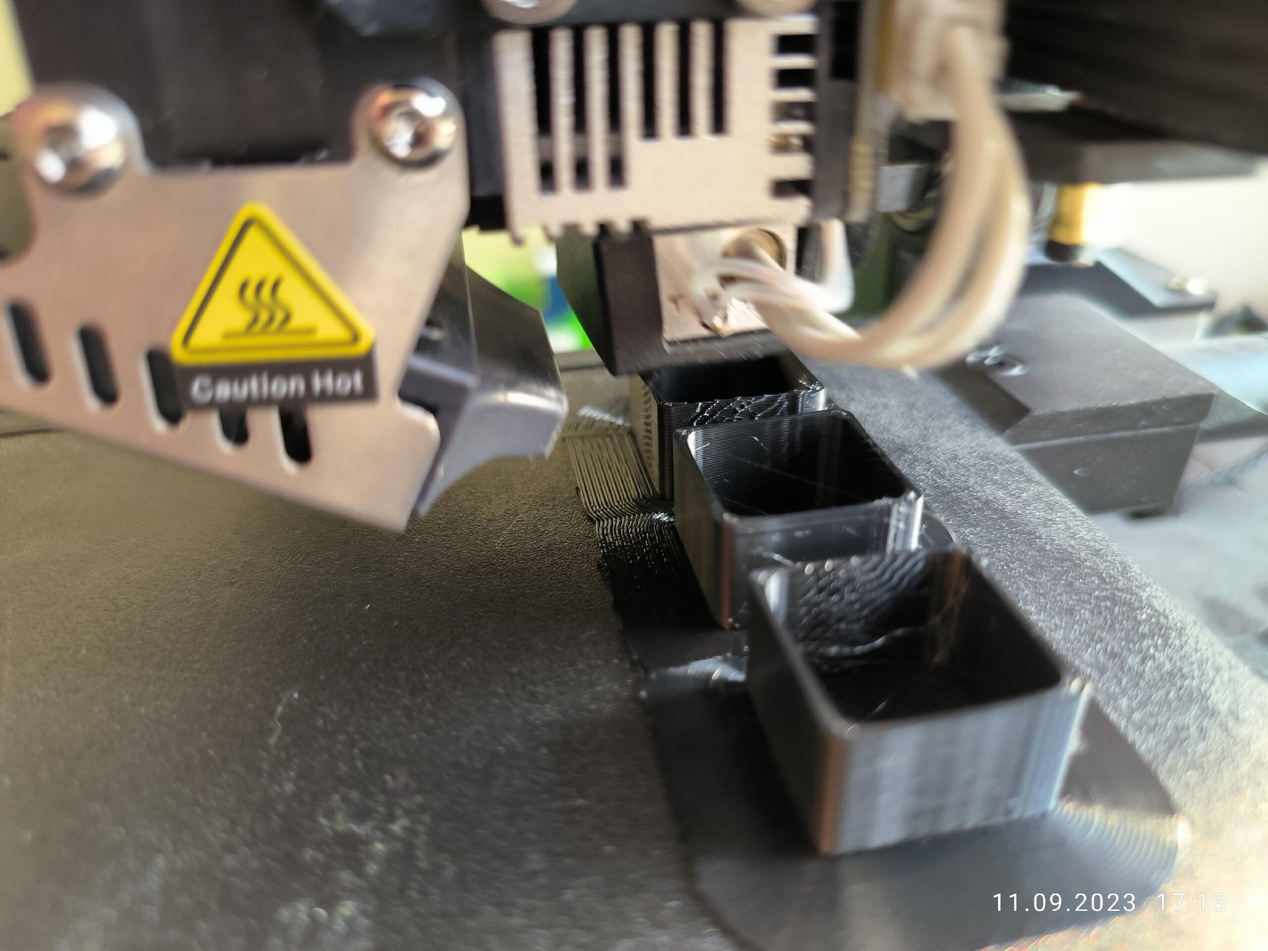

Артефакты при печати - печать волнами по диагонали

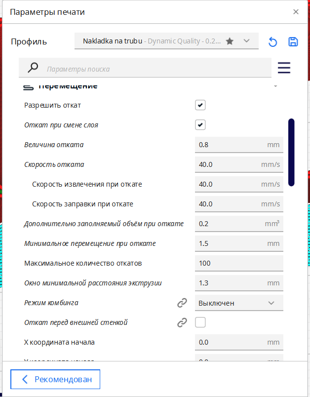

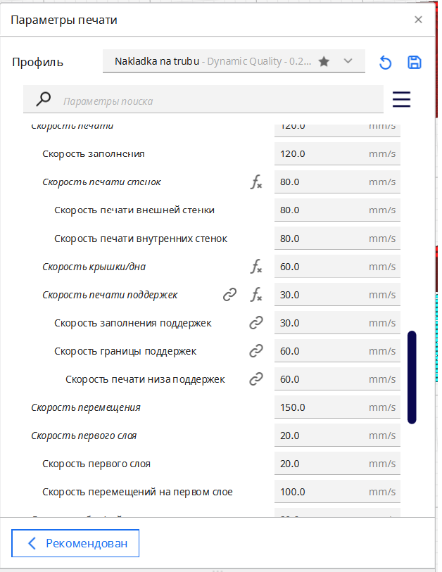

Сталкиваюсь с таким не впервые. Уже были волны, но после того как я полностью пересобрал принтер они исчезли. Недавно я пересобирал на своем Эндере 3с1 рамку, на которой голова, и после этого печатало нормально. потом принтер 1 месяц стоял без дела.Сейчас проблема заключается в волнах, они я так понимаю происходят из-за подачи пластика, потому что находятся вегда с правой стороны (если смотреть на принтер спереди), и могут быть либо внутри детали, либо снаружи. ПЛАСТИК Я СУШУ РЕГУЛЯРНО по 3-4 часа в духовке на 50 градусах!!!!Я пробовал исправить проблему - увеличивал экструзию с 93 до 95 процентов, убрал накат (я заметил, что при накате со временем у меня стал пластик просто пропадать к концу слоя, хотя раньше было норм), менял параметры отката (добавил компенсацию от отката пластика на 0,5 мм кубических, в итоге появились сопли и убрал в 0,2 этот параметр, и при этом по сравнению с позицией 0 ничего не поменялось). К сожалению эти меры не помогли.
Пользуюсь Курой 5.3.0
Подскажите как это называется, и как с этим бороться. Спасибо
