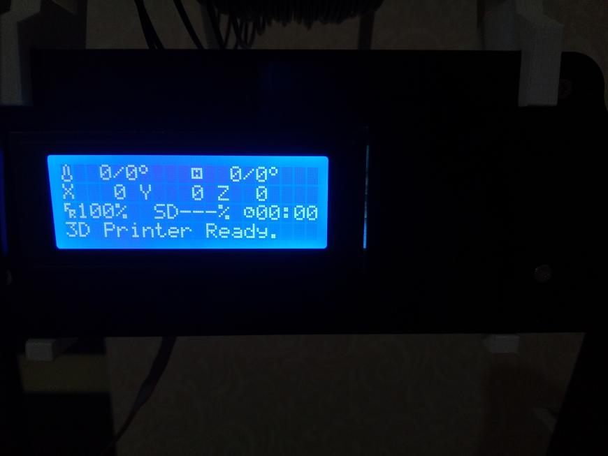

Предыстория вопроса. Печатал несколько месяцев. В общей сложности напечатал около 500 метров филамента, все было отлично. Потом решил прикрутить BLTouch. Все прикрутилось, работало, выдавало даже первые результаты по калибровке. Потом неожиданно принтер повис, ни на что не реагирует. Повис вот в таком состоянии:Что пробовал?

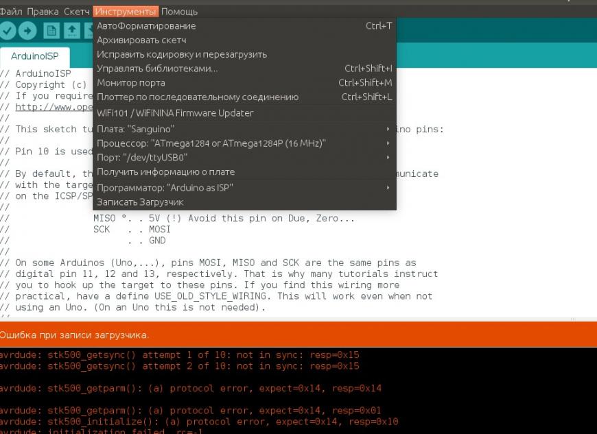

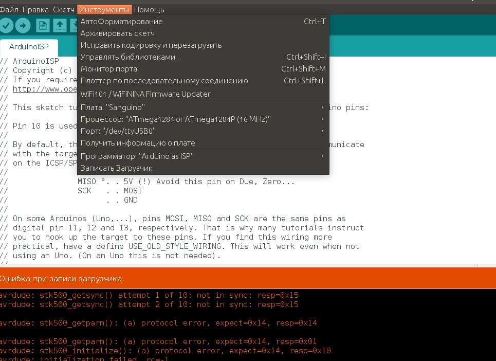

- Прошить бутлоадер через arduino nano (подсоединял к J3 как ISP разъем, так и просто пины от ардуинки). Тоже безрезультатно, принтер не видится. В качестве прошивки на ардуино загружал стандартный arduino ISP из примеров Arduino IDE. В винде видится как FT232R При попытке прошить выдает вот такое:Пробовал выставлять как Sanguino, так и Anet 1.0 (optiboot). Результат не меняется.

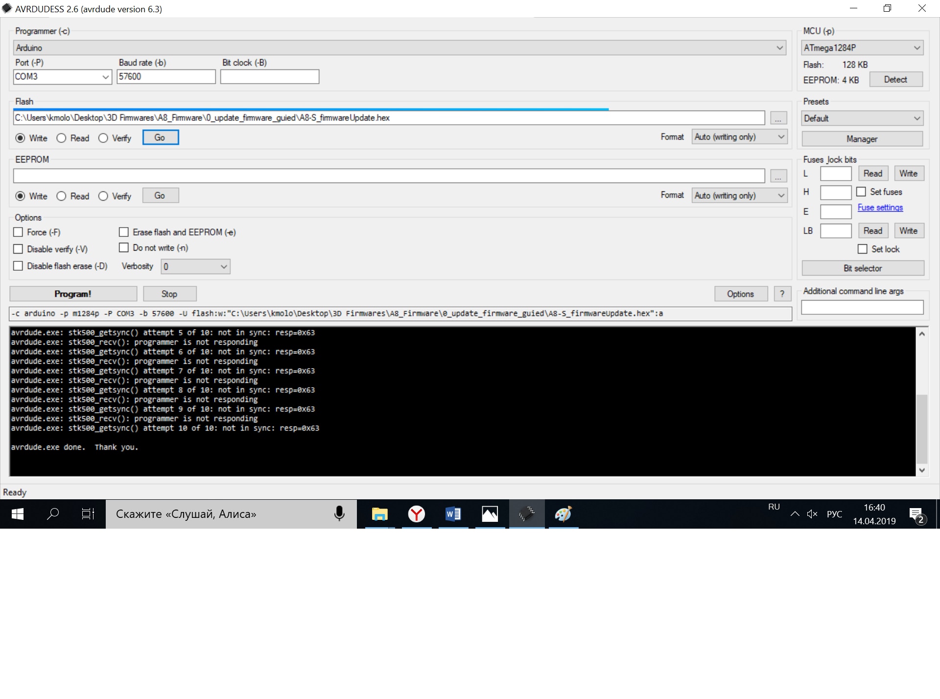

- Пробовал прошиться в винде через avrdude прошивкой от поддержки Анет. Результат как и в первом случае:
