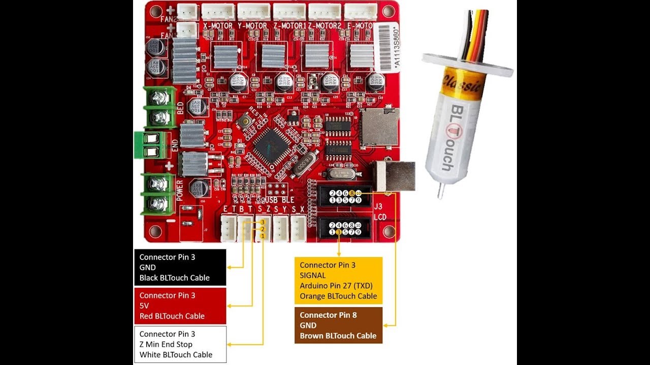

Доброго времени суток, решил обзавестись авто-уровнем стола, заказал себе китайский датчик вот отсюда:
( https://ru.aliexpress.com/item/Old-customer-discount-activities-bl-touch-auto-bed-leveling-New-upgrade-sensor-3D-TOUCH-SENSOR-2018/32913903746.html?spm= ) (Не реклама)
Так как в моей анет не было авто-уровня со старта решил шить Skynet3d.
Прошивкой отсюда (https://github.com/thijsk/Skynet3d)
Датчик подключал вот таким образом.После перепрошивки пытался настроить кучей разных способов.
(https://www.youtube.com/watch?v=WWDkZtWwd6I)
(https://3dtoday.ru/blogs/komandr/anet-is-a-8-story-one-printer-ch4-setting-3d-touch-and-setting-it-up-i/)
(https://3dtoday.ru/blogs/vasyna/chinese-bltouch-connection/)
и так далее, но все без успешно. (Официальный гайд тоже не помогает: Https://drive.google.com/file/d/0B_lX6Bwizwk0RzFhTTF2dHhSems/view? Usp =)
При старте принтера, датчик подает признаки жизни выглядит это так:

При попытке включить калибровку на голой прошивке от Skynet3d делает вот так:
Помогите кто чем сможет, в 3д печати новичек если что не ругайтесь.
