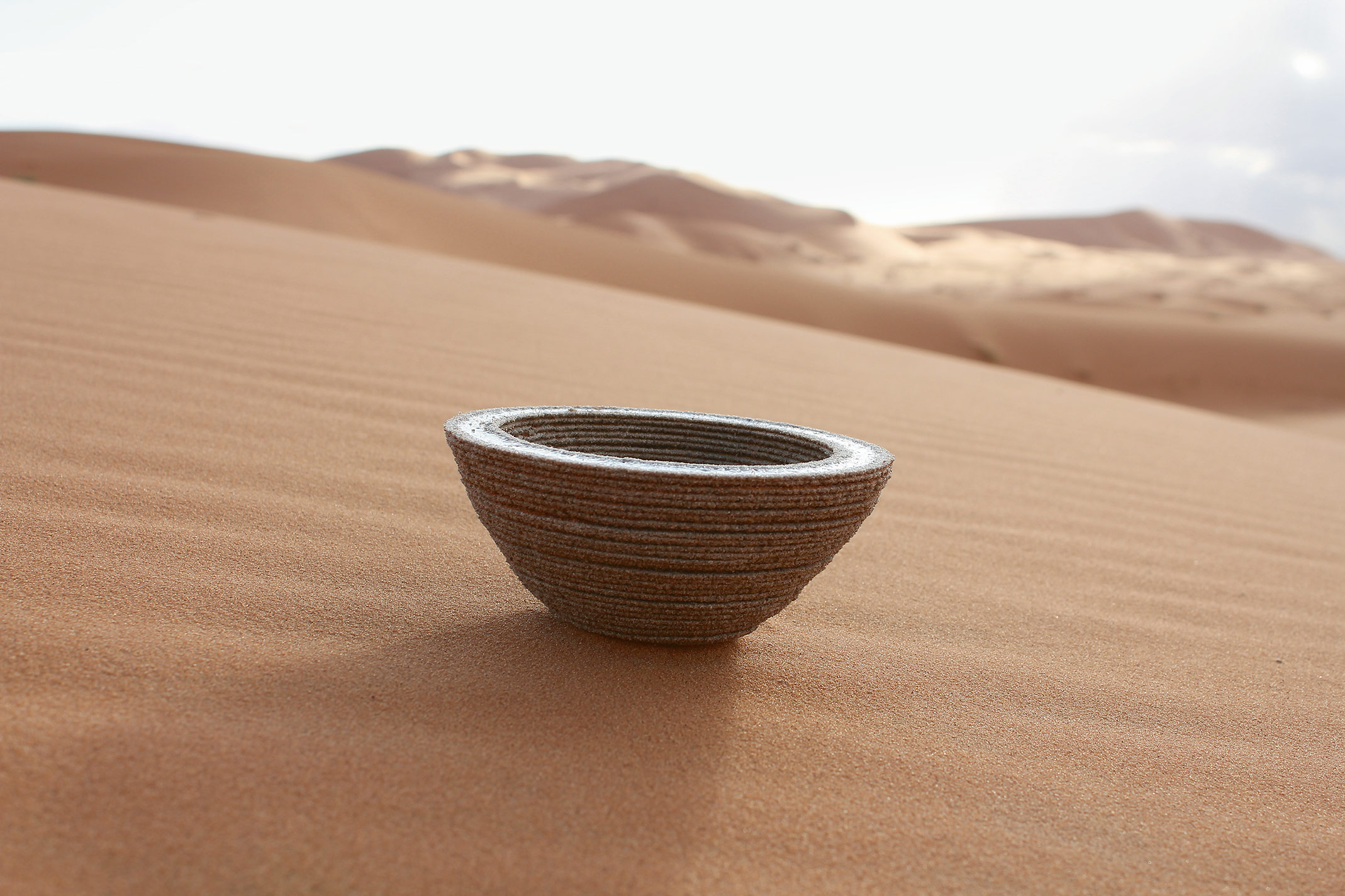

В варшавском музее современного искусства предоставлено уникальное устройство – установка для выборочного солнечного спекания (проект Solar Sinter), разработанная Маркусом Кайзером.
Выборочное лазерное спекание (SLS) – хорошо известная и широко применяемая технология создания 3D-моделей высокой точности из самых разных пластиков, смол и металлов в порошкообразной форме. Метод подразумевает использование лазеров высокой мощности для вычерчивания контуров цифровых трехмерных моделей слой за слоем. В последние годы лазерное спекание стало одним из ключевых инструментов в промышленной 3D-печати и прототипировании. Солнечное спекающее устройство берет за основу технологию лазерного спекания и добавляет экологичности.
Пустыни занимают 20% сухой поверхности Земли, а если чего и хватает в пустыне, так это песка и солнца. Во время посещения Египта в августе 2010 года Кайзер осознал потенциал устройства, которое смогло бы объединить неизмеримую энергию солнца и практически неиссякаемый запас кремния в форме песка.
Используя солнечный трекер, вся установка вращается вокруг собственной оси, следуя за светилом – так, чтобы большая линза Френеля (1,4м х 1м) всегда была обращена к свету. Полагаясь на цифровую трехмерную модель, устройство передвигает камеру с песком в трех измерениях с точно рассчитанной скоростью, в то время как линза в «печатающей головке» фокусирует солнечные лучи до получения температуры нагревания около 1600°C, в результате чего песок плавится. Построение модели идет слой за слоем. В конце остается лишь выкопать готовое, остывшее изделие из песка.
Объекты, напечатанные методом солнечного спекания, имеют шершавую заднюю поверхность из спеченного песка, в то время как лицевая сторона преобразуется в прочное стекло. Результаты зависят напрямую от композиции материала, поэтому можно добиться разных характеристик, включая разные цветовые оттенки, используя различные песчаные смеси.
