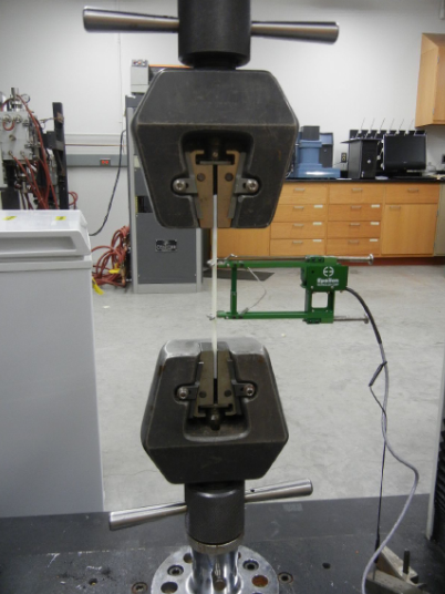

«Нам тоже стало любопытно. Напечатанные изделия кажутся прочными, но нам захотелось разработать надежное научное оборудование для развивающихся стран, поэтому нам были нужны четкие достоверные цифры», – сказал Джошуа Пирс, адъюнкт-профессор кафедры материаловедения, инженерного дела, электро- и вычислительной техники Мичиганского технологического университета.
Пирс и его команда провели исследование механических свойств деталей, напечатанных на 3D-принтерах с открытым исходным кодом. В ходе работы применялись стандартные методы тестирования, если не считать изменения рабочих условий, которые полностью соответствовали домашней обстановке, в которой используются такие принтеры.
Сегодня 3D-принтеры RepRap с основном печатают объекты из акрилонитрилбутадиенстирола или ABS (из этого пластика изготавливают кирпичики Lego) и полилактида или PLA, биоразлагаемого пластика, который производится из кукурузы. В ходе исследования оценивались базовая прочность на разрыв и модуль упругости деталей, напечатанных на обычном 3D-принтере с открытым исходным кодом, в реалистичных рабочих условиях. В результате было установлено, что средний показатель прочности составляет 28,5 МПа для ABS и 56,6 МПа для PLA, а средний модуль упругости – 1807 МПа для ABS и 3368 МПа для PLA.
Пирс говорит: «Результаты исследования очевидны. Детали, напечатанные на недорогих 3D-принтерах RepRap с открытым исходным кодом, можно считать такими же механически функциональными, как и детали, изготовленные на профессиональных принтерах. Во многих случаях они даже крепче, чем указано в отчетах».
