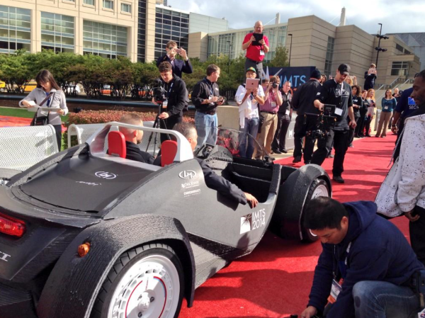

Автомобиль Strati был полностью напечатан с помощью технологии непосредственного изготовления на основании цифровых данных (DDM). Эта технология впервые была примена для печатания автомобиля. Механические компоненты, такие как аккумуляторные батареи, мотор, электропроводка и подвеска, закупаются у различных производителей, в том числе Renault's Twizy. Это линейка городских электрокаров.
При создании инновационного и мощного транспорного средства использовались научные данные и передовые технологии производства, разработанные в Производственно-выставочном центре Окриджской национальной лаборатории при Министерстве энергетики США.
Для фактического производства была использована установка широкоформатного аддитивного производства (BAAM), разработанная компанией Cincinnati Incorporated. Скорость нанесения, равная 40 фунтам в час, усиленного карбоном ABS-пластика и большой размер означают, что крупные объекты, как так автомобиль, можно произвести с поразительной точностью.
