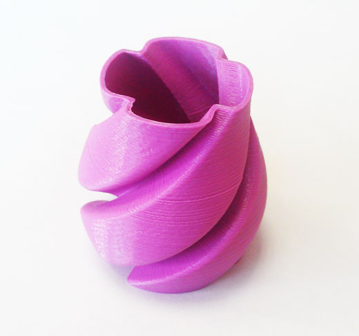

Одним из наиболее ярких представителей стала томская компания BestFilament, вошедшая в холдинг 3dQ. О партнерах BestFilament, компании 3dQuality, мы упоминали совсем недавно в связи с премьерой 3D-принтера PRIZM. Что же касается BestFilament, то эта компания занимается разработкой и производством расходных материалов для FDM-печати.
Ассортимент BestFilament пока невелик, включая лишь PLA и ABS-пластики, но у разработчиков большие планы на будущее. Стоимость же материалов радует: 750руб. за 750гр нити. Весьма достойное предложение, причем не в ущерб качеству. Испытания показывают минимальные отклонения диаметра нити, равномерную окраску и отсутствие неприятных запахов при печати. Даже к упаковке катушек компания подходит серьезно, уберегая покупателей от экструзионных проблем из-за накопления пыли на прутке.

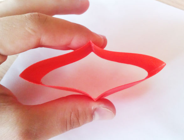

Как отличить качественный филамент от некачественного?
Качественный филамент обладает стабильным диаметром. Самый простой способ определить неравномерность диаметра – провести по нему пальцами. Если вы чувствуете, что пруток местами утолщается и утоньшается, то этот пруток вам не подходит: пальцы способны чувствовать перепад диаметра до 30 микрон (иногда и меньше!), это уже достаточная точность для прутка. В нашей компании строгий контроль качества обеспечивает высокую стабильность диаметра.
Качественный филамент не забивает сопло принтера. Если в процессе печати пруток постоянно забивает сопло, то при его производстве используется некачественное сырье. Наша компания использует только качественные материалы европейских и корейских производителей, поэтому примеси в прутке практически исключены.
У качественного материала хорошая адгезия между слоями: при печати качественным материалом деламинация (расслоение) модели фактически исключена.
