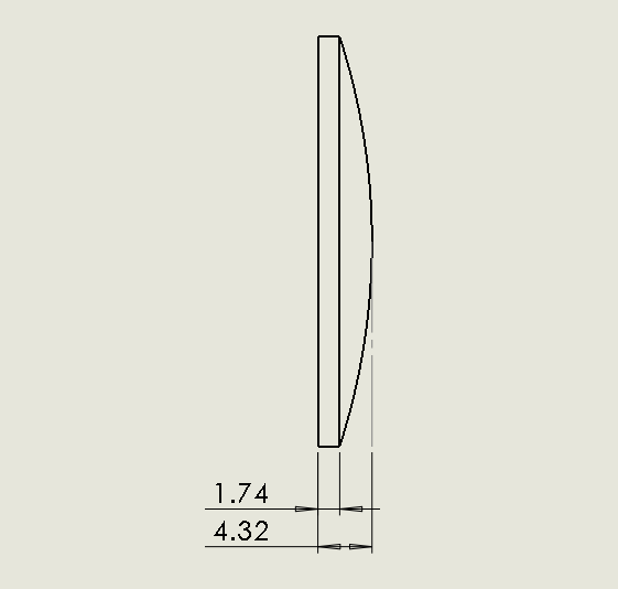

Увеличение вообще требует четко выточенной и настроенной линзы, увеличивающей изображение без излишних искажений. В данном случае потребовалось линза с максимальной толщиной в 4,32 мм и минимальной в 1,75.
Не проблема. Наоборот, это небольшое задание дало Броди еще одну возможность продемонстрировать возможности Form 1. Используя прозрачную смолу, Броди создал линзу, рамку, цепочку и клипсу. Осталось только найти строго джентльмена, на которого все это можно было повесить, но Броди свою часть выполнил, спроектировал линзу, рамку, цепочку и клипсу с помощью SolidWorks, а потом все напечатал, хотя сама линза и подверглась дополнительной 3D-обработке с помощью фирменного программного обеспечения FormLabs – на всякий случай.

Хотя печать отдельных частей не потребовала особых усилий, печать самой линзы заставила мейкера попотеть. Печать частей производилась с ориентацией в сторону принтера и нанесением слоев в 50 микрон для лучшего обтекания смолы вокруг детали, особенно во время отслоения. Как пояснил Броди: «Максимальный поток частиц смолы помогает избегать прилипания всякой затвердевшей мелочи к линзе, получая в итоге идеально гладкую поверхность».
Такой детальный проект потребовал не только принтера и программного обеспечения, но и аккуратной шлифовки и полировки – как и с любой настоящей оптикой. Все это можно было сделать и вручную, как в с старые времена. Но на такой подход ушли бы драгоценные часы, а потому наш герой вооружился дрелью с соответствующей насадкой и нацелился на наш шедевр, отполировав его в считанные минуты.
