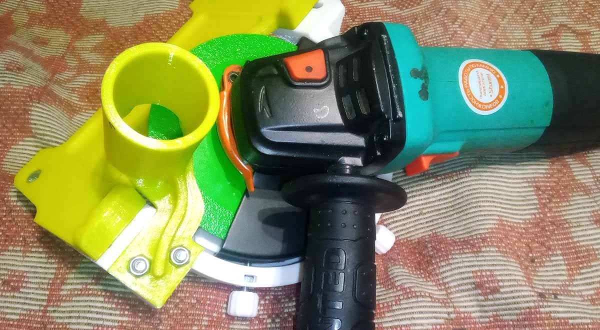

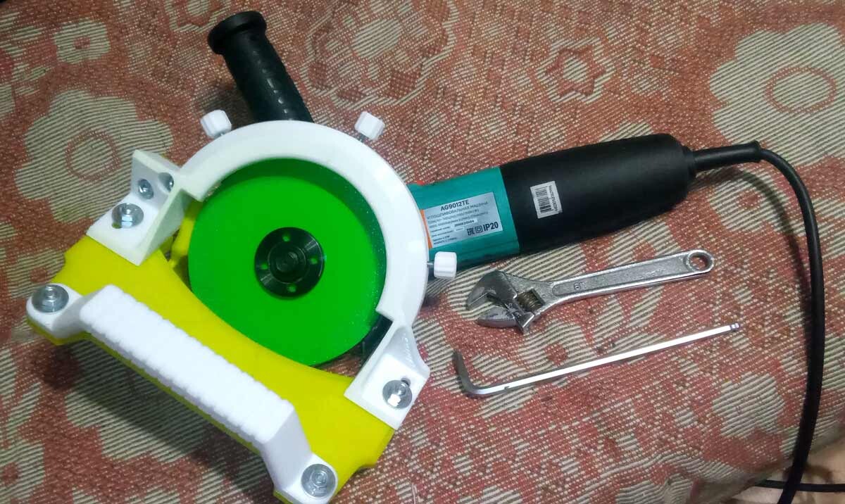

3д модель универсальная насадка УШМ 125 - заусовщик для среза края плитки под углом 45 градусов
По просьбам специалистов строителей - плиточников, постарался сделать максимально удобную в печати, надежную в работе и универсальную насадку - заусовщик с пылеотводом, которая подойдет для большинства профессиональных УШМ-125. Предусмотрена регулировка под различные виды кожухов УШМ и разную глубину вылета режущего диска. Патрубок пылеотвода расположен в зоне непосредственного запила круга в плитку и будет отводить максимальное количество образующейся пыли, он рассчитан на подключение наиболее распространенных конусных (34/36-58мм)наконечников шлангов профессиональных пылесосов. По модели пишите в личку.
