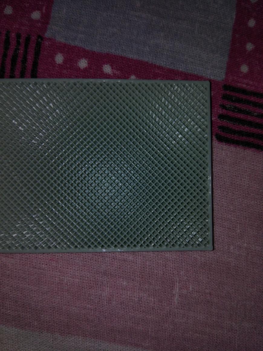

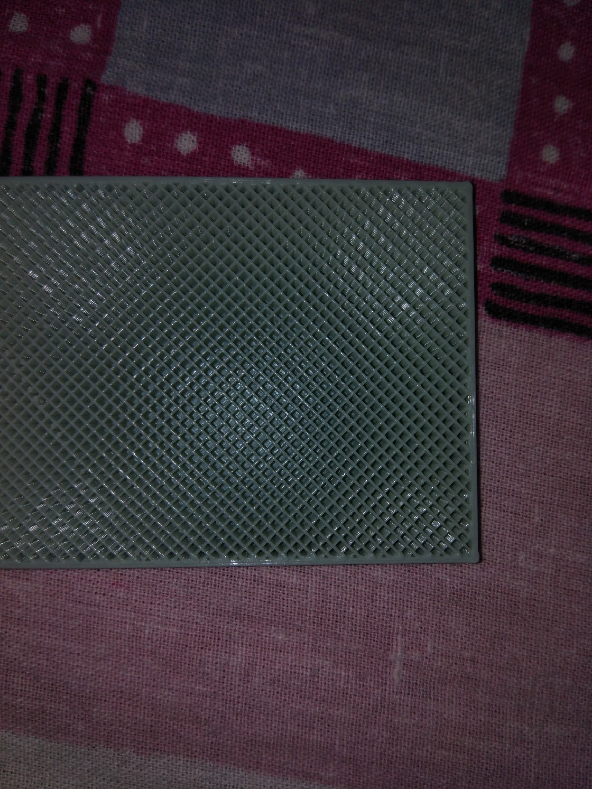

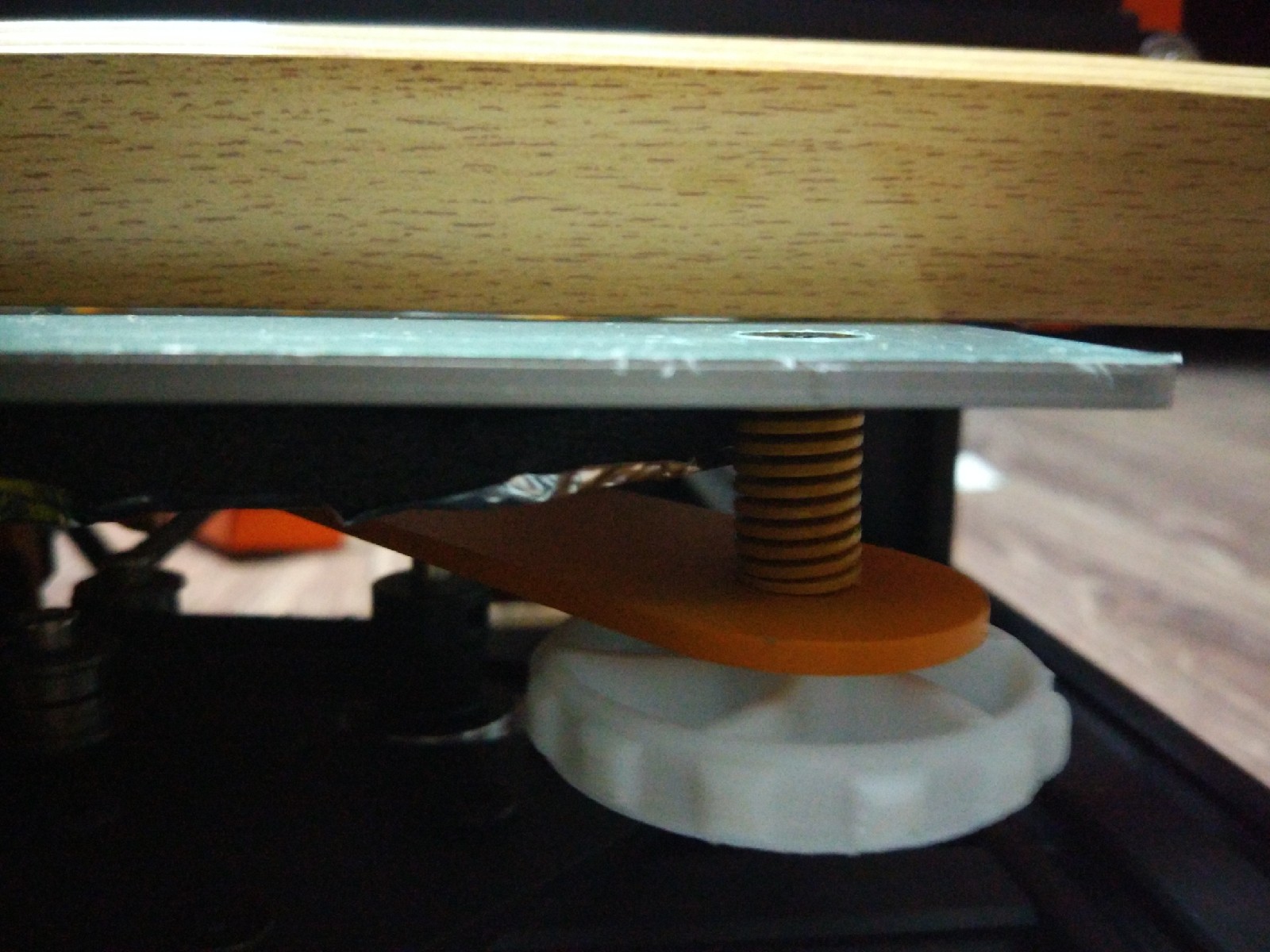

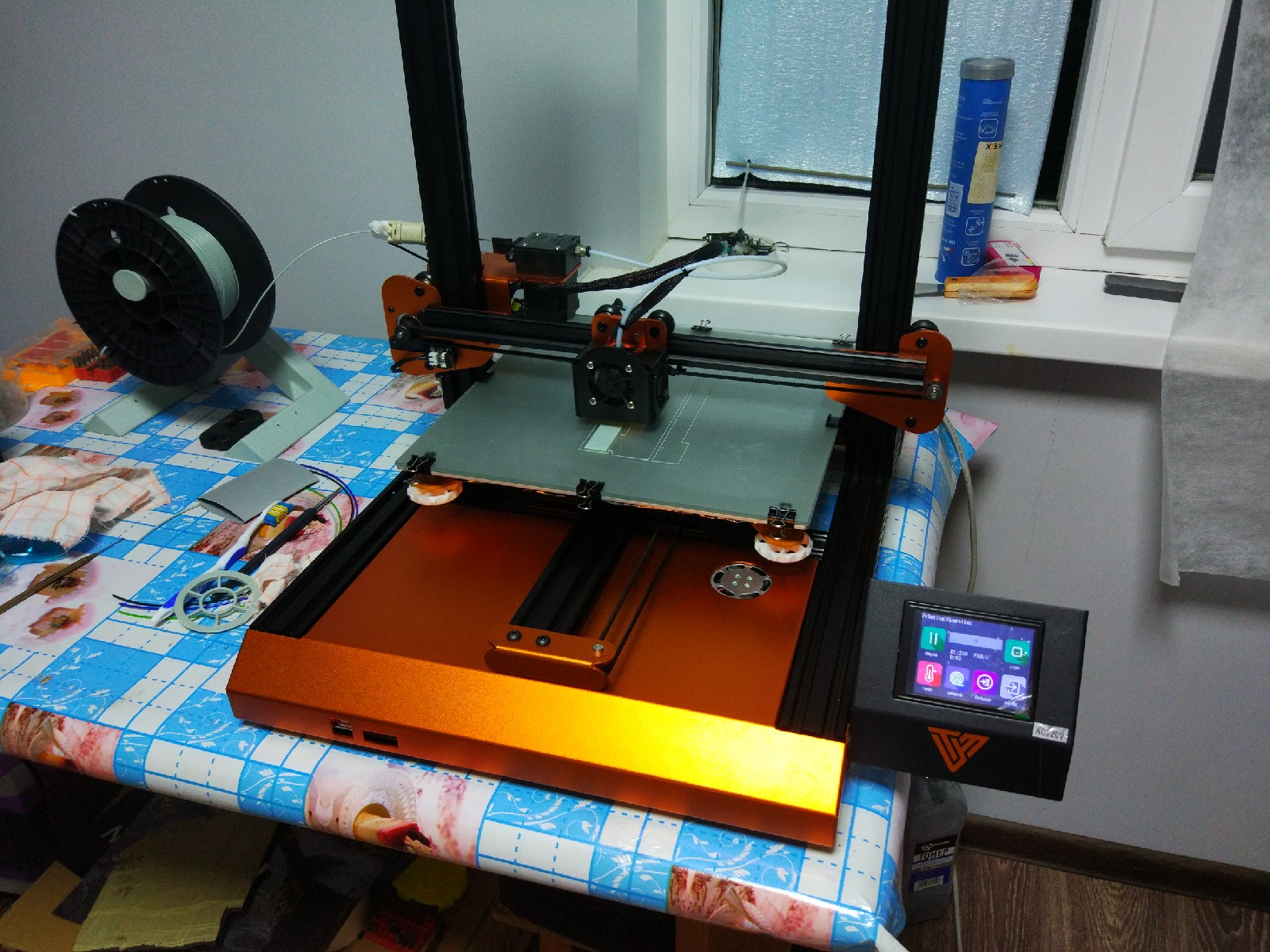

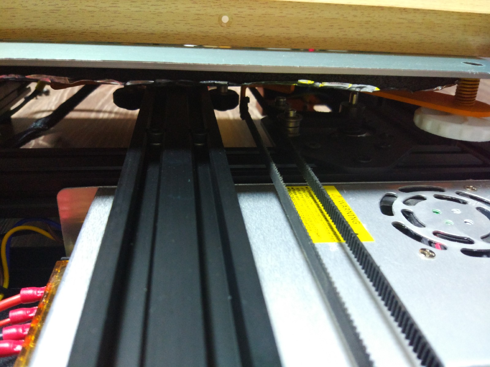

Купил я свой первый принтер Tevo Nereus и когда он попал мне в руки - приступил к сборке. Без косяков со стороны производителя не обошлось. Было обнаружено не достающие детали,кривой стол и не возможность настройки оси Z с правой стороны. Все описал продавцу и он пообещал прислать новые детали. Как я определил кривизну стола- Когда калибровал стол по 4 точкам идет все хорошо но 5 точка в центре имела яму в 2 мм так же имелся еще ряд дефектов с самим принтером. Время шло печатать хочется и я решил выгнуть стол сам. Расставил по углам принтера пластиковые регулировочные винты и надавил в цент на 1 см, далее сверил плоскость и так раза 3. В итоге плоскость была близка к хорошей и я мог печатать (печатал на скотч молярный), но меня не устраивала сторона прилегая она была структурно не ровной. Было заказано 2 стекла по 4 мм 32 см - одно из них было отпескоструено (матовое), а другое полностью прозрачное.
Решил я применить то что матовое (как мне казалось с лучшими адгезионными свойствами). Зная что стол не идеален, а стекло ровное как и полагается я решил увеличить тепло контакт и заполнить неровности жидкостью- думал между КПТ-8 , Силиконовым маслом (мед) , Фьюзерным маслом. (для печек принтеров где температура до 250с). Этот силикон как то прыскал на часть разогретого металла до 450 с и он испарялся оставив за собой пятно жирное так и не исчезнув с поверхности полностью.
Так как Фьюзерного масло я не нашел у себя (а жаль- это то же силиконовое почти) , а КПТ-8 слишком густой и может высохнуть так что стол снять получится с принтера а не стекло и тогда осталось обычное медицинское силиконовое масло которое я уже и вылил на стол и вкл нагрев до 70 С. Все это дело я закрепил на 19мм канцелярские зажимы. Силикон стал активно растягиваться и вытеснять воздух, но оставались углы на которых стояли зажимы и силикон не хотел ползти туда - я снизил температуру до 60 и углы постепенно прилегли к стеклу.

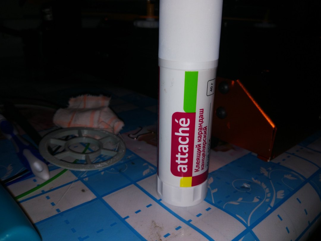

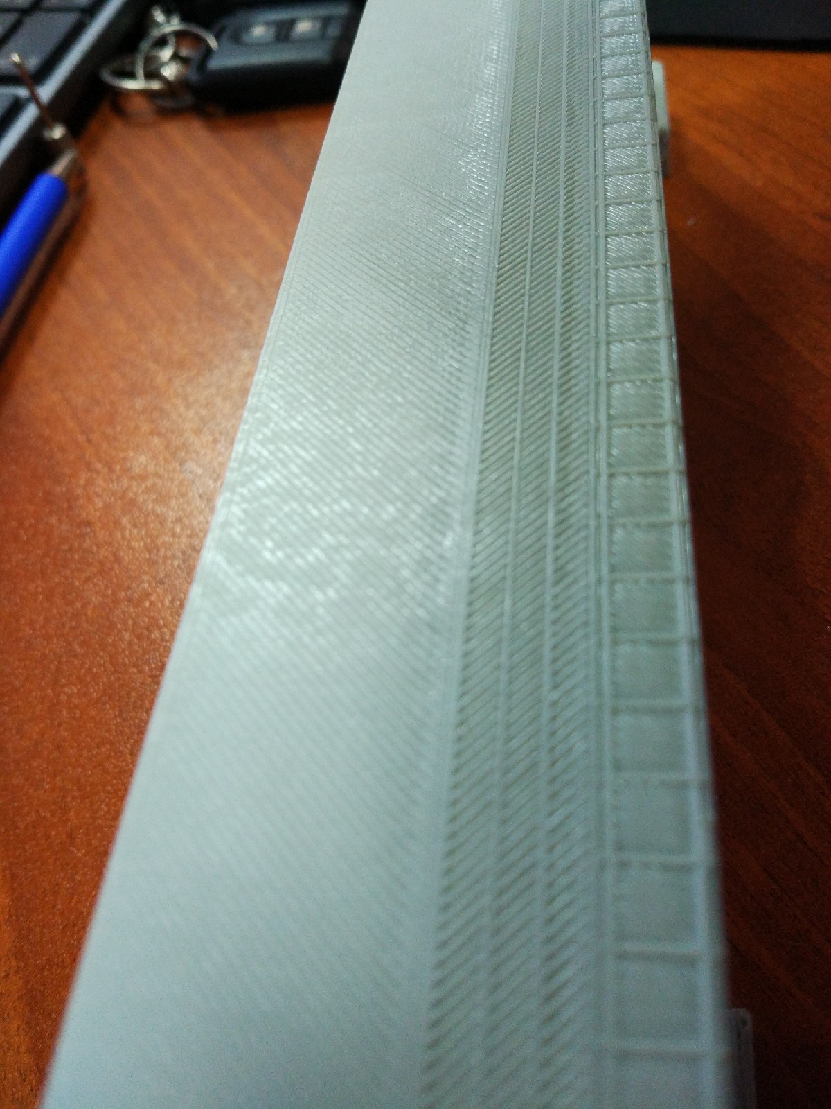

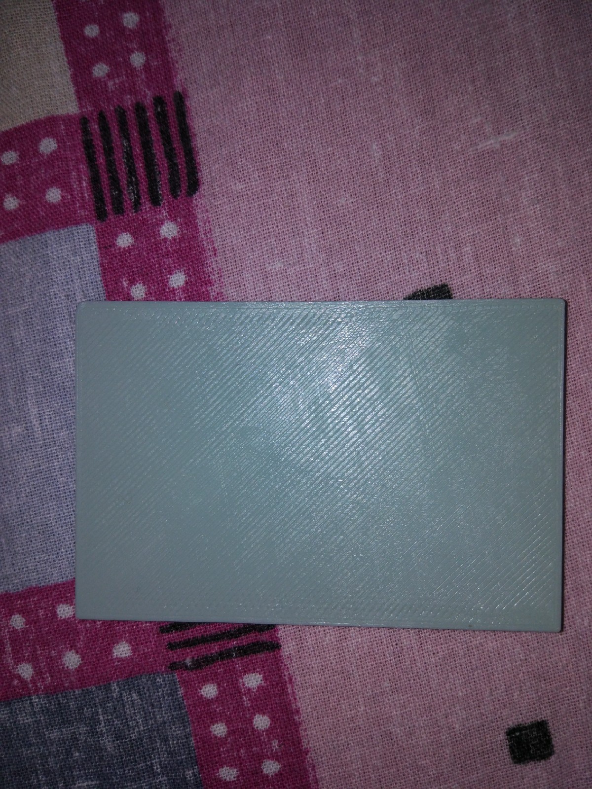

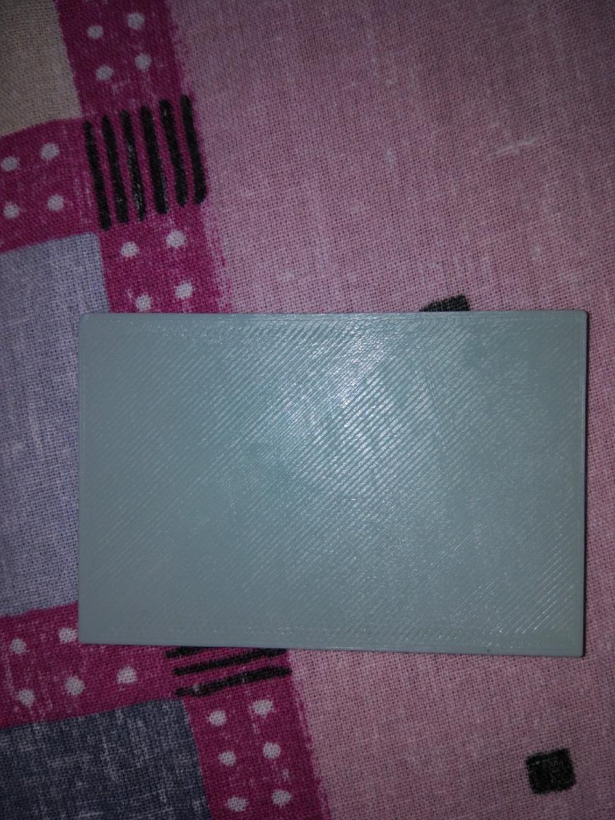

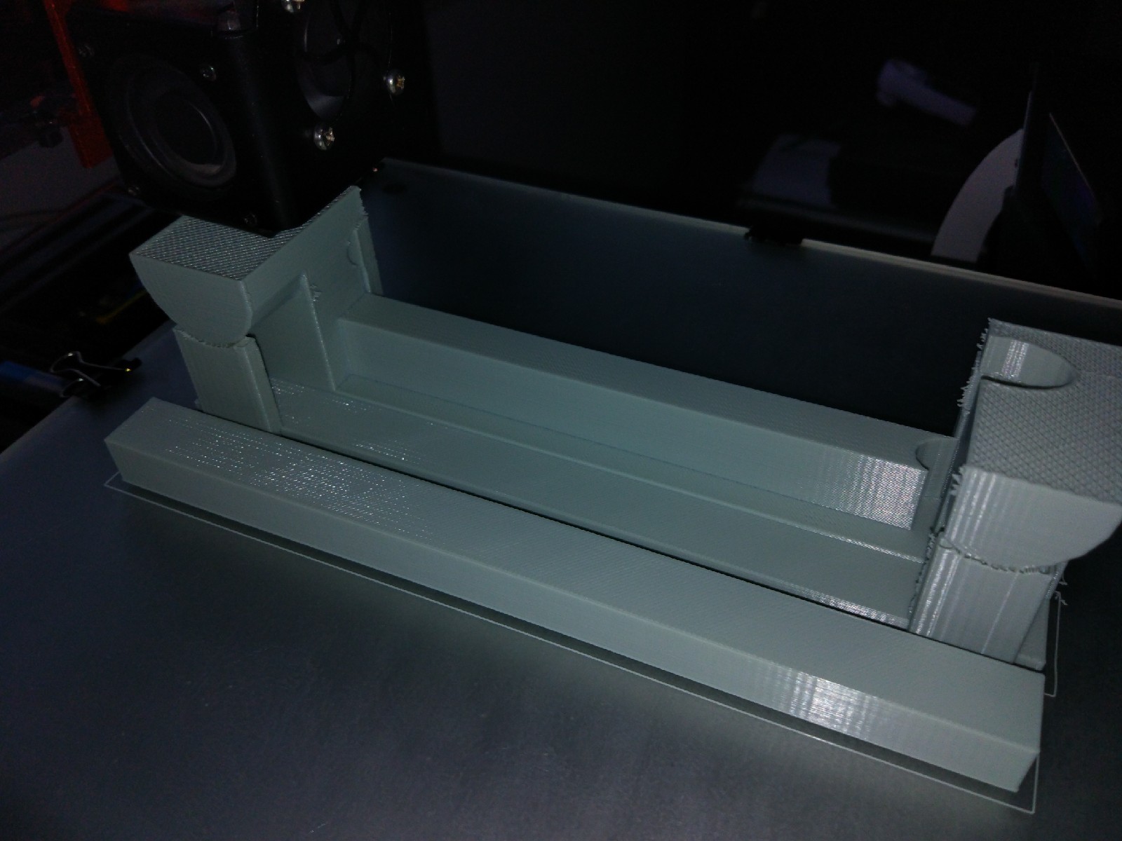

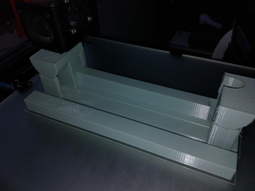

Далее была калибровка (оказалась сложнее ) - на стекле было не понятно как должен был ходить лист под соплом (все разрешилось дальше). Реши распечатать кубик , а он не липнет да же на стадии обводок и все собирается в комок под экструдер. Намазал на стекло клей карандаш вкл нагрев стола и пустил снова на печать - стало лучше но отошел угол . При след печати кубика скорее всего клей высох и адгезия пришла в норму. Само качество деталей приобрело классный характер (для меня)- поверхность пролегания стала ровной и однородной (ниточка к ниточке) ,и пока стол горячий деталь да же шпателем не снять -нужно охлаждать стол и деталь уже ни что не держит.
Как по мне силикон способствует теплообмену между Алюминиевым столом и стеклом гораздо лучше чем без него (работает как присоска) и в случае демонтажа все легко снимается (так как температурные режимы всего до 100с то и проблем не должно возникнуть) . Остается дождаться запчастей для принтера которые выслал продавец и убрать дефекты оси Z (болтанка как по вертикали так и по горизонтали).
