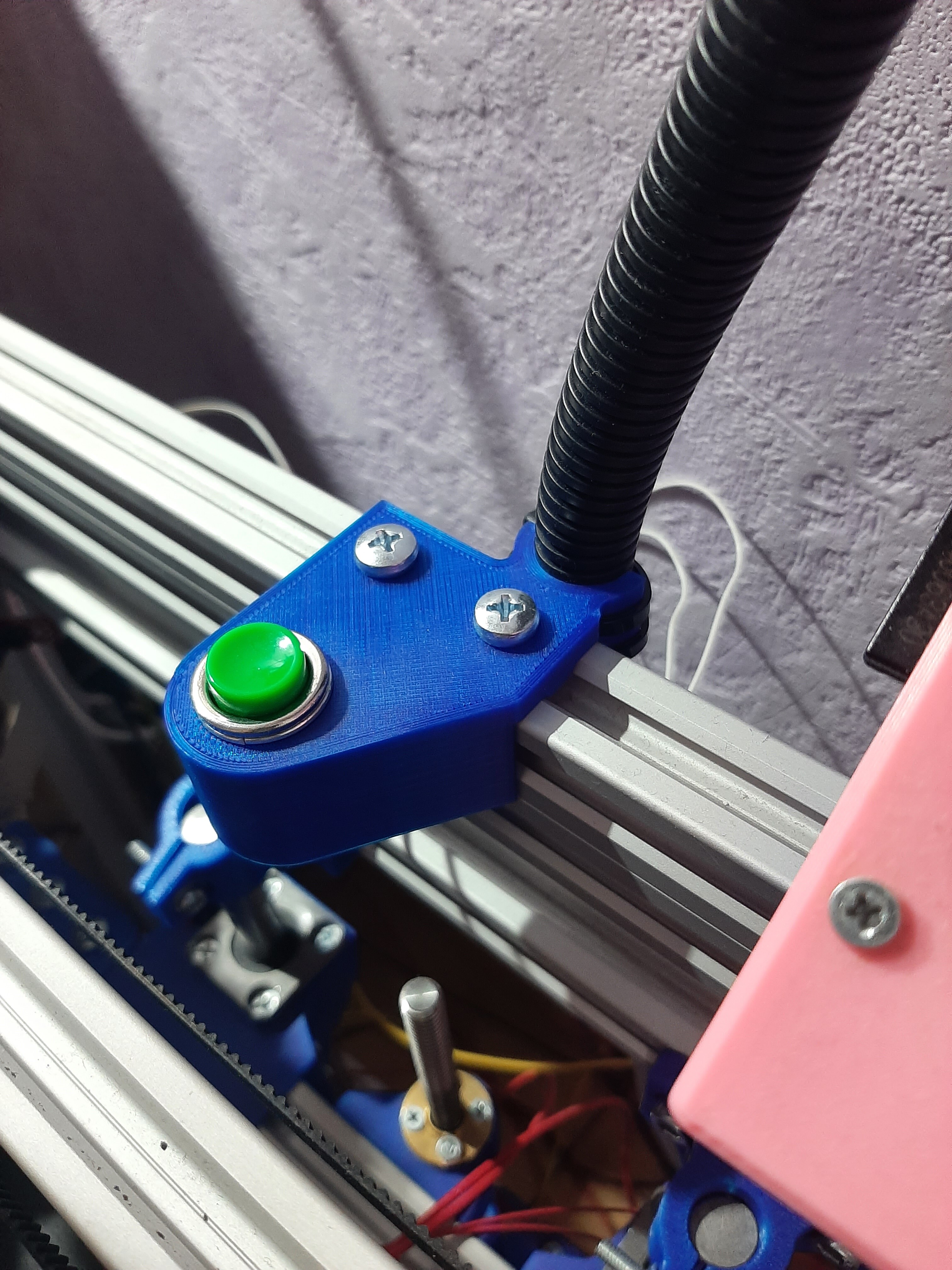

Для тех, кто не в курсе, - в таких блоках есть проводок, при замыкании которого на землю запускается питание блока. Напряжение на проводке низкое, токи небольшие, поэтому использовал самую дешманскую тактовую кнопку и напечатанный к ней корпус:

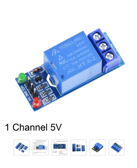

Помимо кнопки пришлось затратиться на китайскую релюшку на 5 вольт с Алика аж за 125 рублей примерно!!!
Старую схему с компьютерным блоком приводить тут не буду. Она не сильно отличается от текущей, о которой, собственно, и пойдёт речь.
К слову, релюшка с Алика перекочевала и в новую схему.

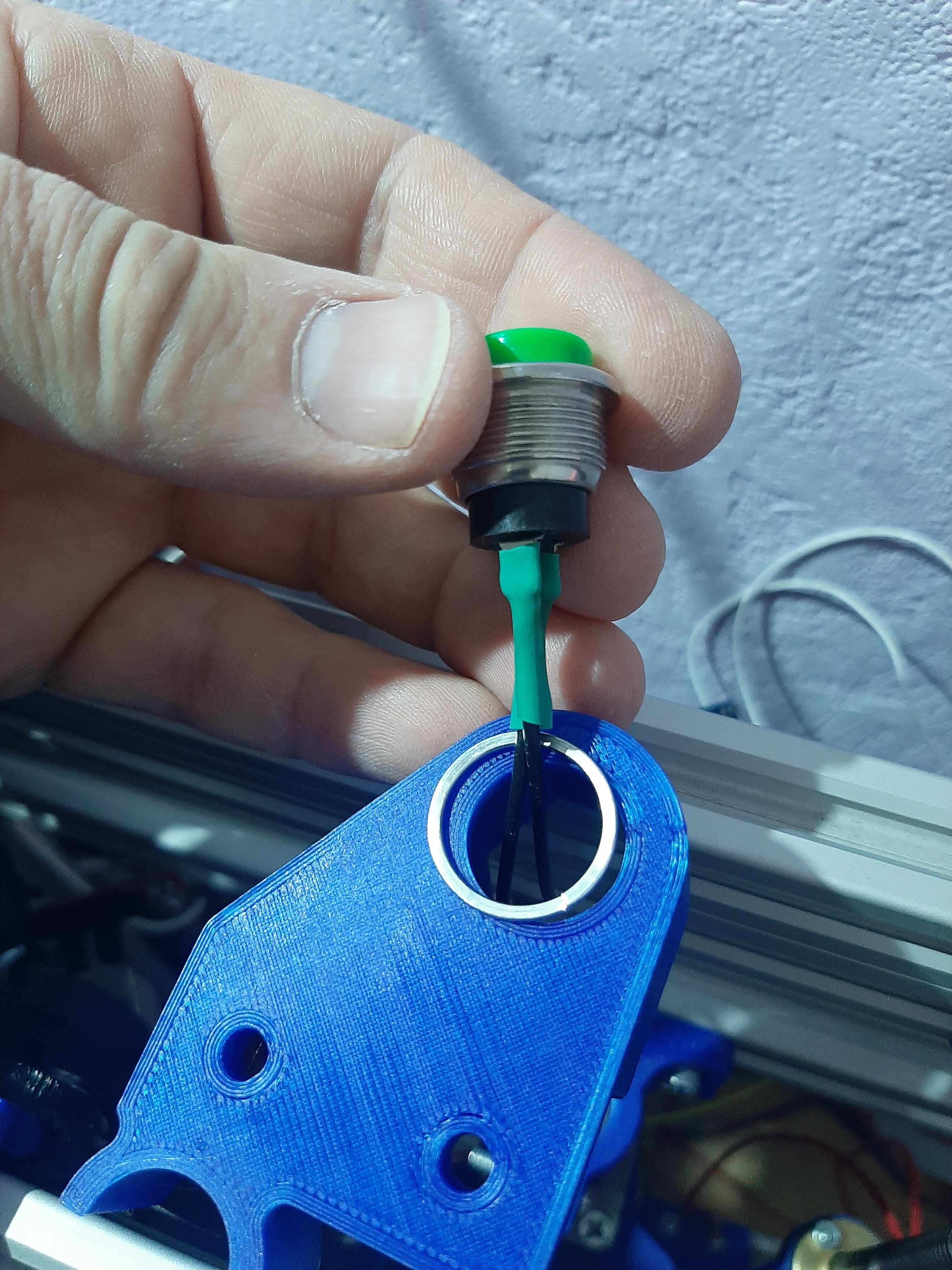

Докупить пришлось кнопку, которая умеет коммутировать 220 вольт.
ВНИМАНИЕ!!! Кнопка обязательно должна быть на замыкание и БЕЗ ФИКСАЦИИ!

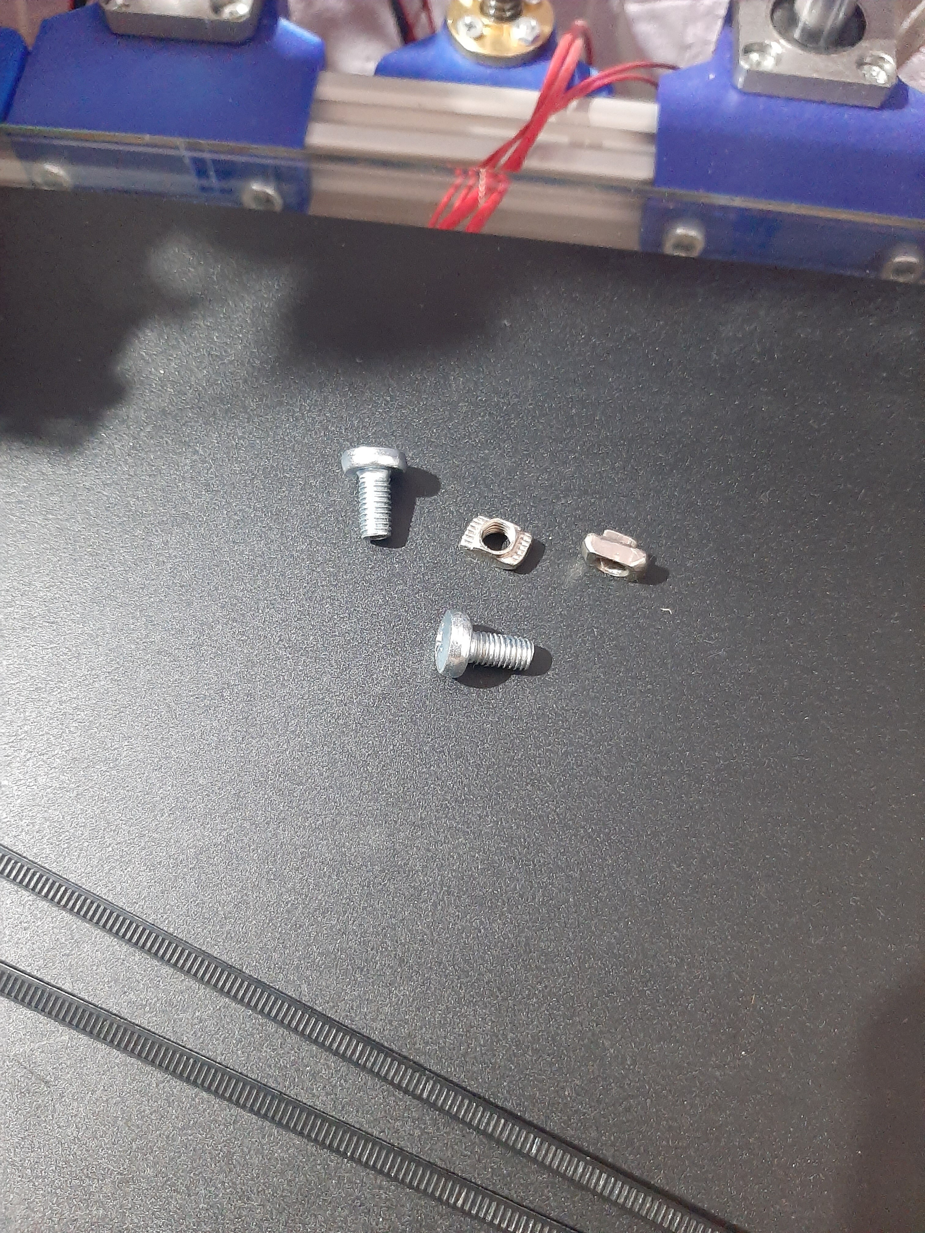

Распечатал для неё крепёжик, который крепится на раму 20-й серии на Т-гайки.
Т.к. теперь к кнопке подходит опасное напряжение 220 вольт, то обязательно необходимо предусмотреть защиту от случайного попадания туда рук, детей и котиков!
Крепёж сразу смоделировал таким, чтобы ещё и "кишку" на нём можно было закрепить стяжками:

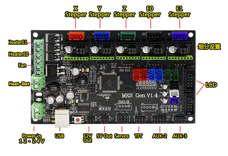

Использую 8-ми битную MKS GEN v1.4
Предотвращая бурную полемику о 32-битных платах, скажу, что куплена плата была ещё тогда, когда 32-битные ощутимо кусались по цене.
Моя плата исправно работает и по сей день (тьфу, тьфу, тьфу), поэтому менять её пока что не вижу смысла.

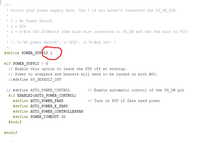

Итак, открываем Марлин. Во вкладке Configuration.h ищем блок, отвечающий за питание (он почти в самом начале). Ставим там единичку вместо нуля! И всё!!!
Затем в интернете ищем распиновку на свою плату, и находим там пин, на который подаётся логическая единица когда принтер должен быть включён, и ноль - когда выключен.
Можно, конечно же, и методом тыка найти нужный пин, но я в интернете смог найти!
И да, в прошивке обязательно выбрать ту плату, которая у вас имеется. Иначе пины могут не совпасть.

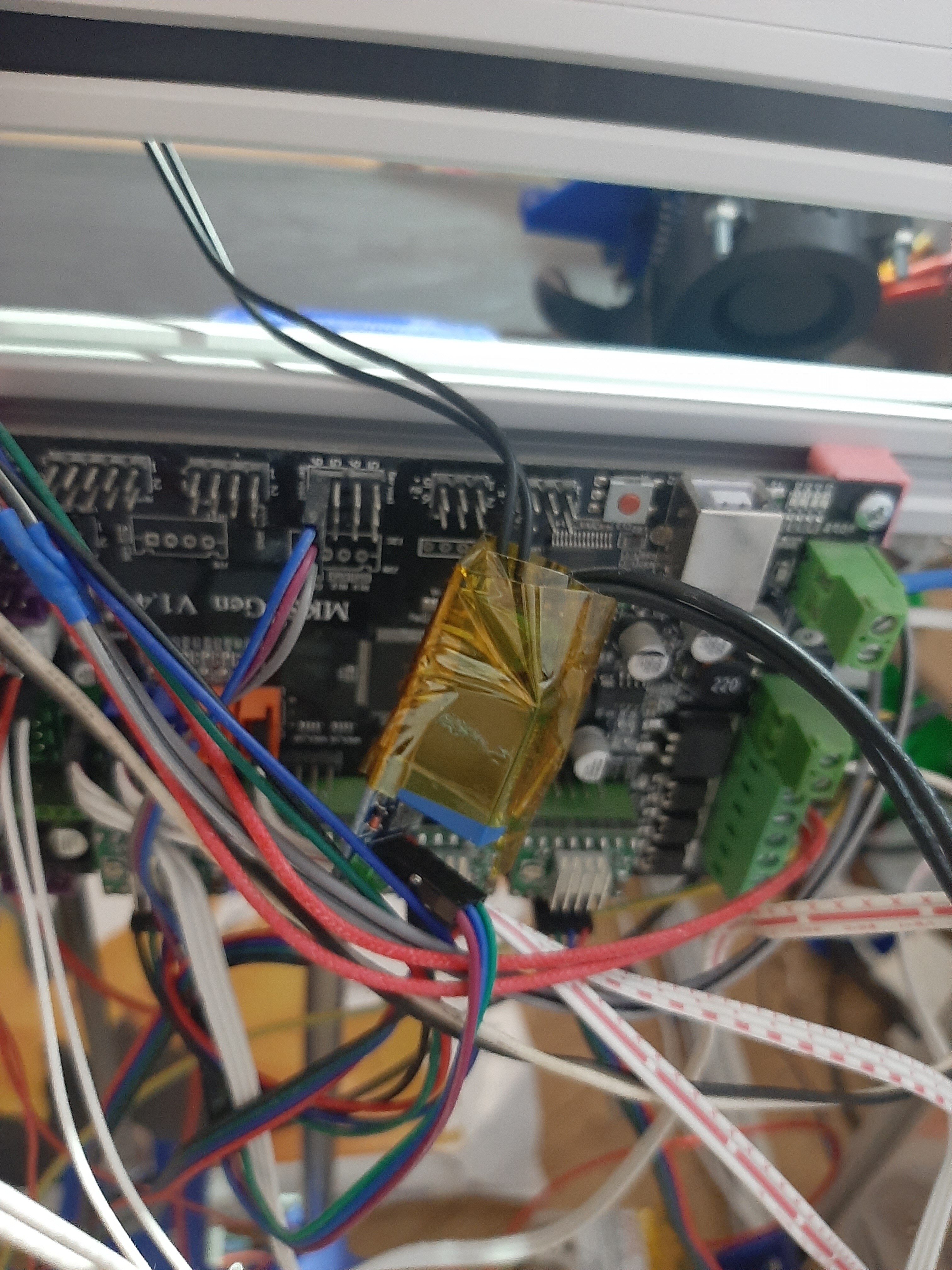

Потом собирается СВЕРХПРОСТАЯ схема, которую может собрать даже ваш котик! (если научите его держать паяльник!)
Вот так это выглядит у меня.
Не забываем про 220 вольт, которые присутствуют и на контактах релюшки! Обязательно помним про изоляцию! Синяя изолента подойдёт лучше всего!
