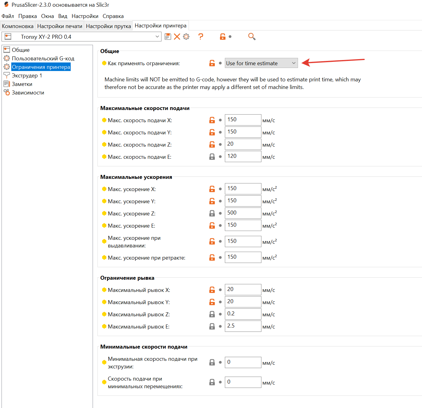

Правильное время печати Tronxy XY-2 PRO в PrusaSlicer
По умолчанию, при подготовки модели на печать для принтера Tronxy XY-2 PRO PrusaSlicer оценивает время печати примерно на 30% меньше, чем на самом деле. Для правильного подсчета времени печати надо в настройках программы изменить несколько параметров. Самое главное в пункте Как применять ограничения выставить Use for time estimate (использовать параметры только для расчета времени). На рис. показано стрелочкой. Собственно все остальные необходимые параметры на рисунке.
