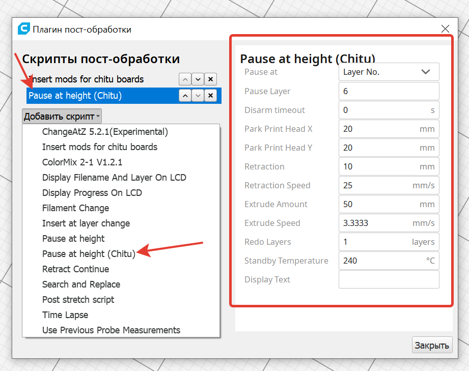

Ни одно стандартное расширение Cura не ставит данный принтер на паузу и смену филамента. Если просто задавать вручную M25 - принтер уходит на вечную паузу. Наконец то я нашел решение и хочу им поделиться.

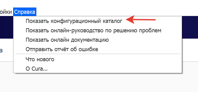

Надо скачать скрипт и установить его в C:\Users\ИмяПользователя\AppData\Roaming\cura\4.8\scripts. Что бы долго не рыскать по диску, можно из Cura выбрать каталог и затем зайти в scripts
Далее перегружаем Cura и теперь можно ставить скрипт с паузой для Tronxy

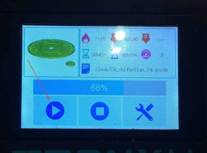

Дойдя до нужного слоя принтер станет на паузу и на экране это покажет
Меняем филамент.
Затем снимаем принтер с паузы. Принтер выдавит указанное в скрипте количество пластика и продолжит печать.
Очень рекомендую, рядом с основной моделью печатать какую нибудь башеньку, проверив в слайсере, что печать начинается с нее, а не с основной детали. Тогда, после смены филамента, сначала начнет печатать на ней, убирая последствия смены, и уже потом на основной детали.
Ну и собственно печать после смены цвета:
