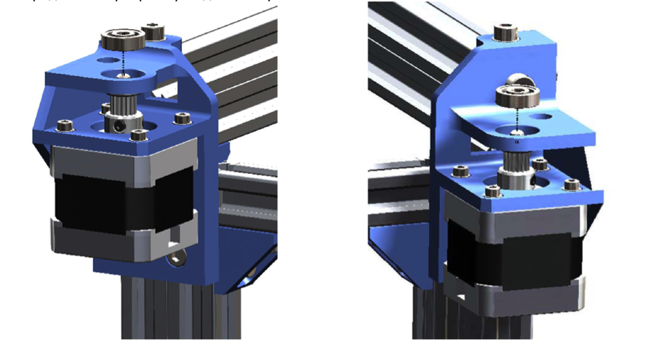

Держатели двигателей XY находятся спереди, сами двигатели вынесены вне куба. Мы рекомендуем использовать верхние опорные подшипники на валах моторов для того, чтобы при сильном натяжении ремней снизить до минимума риск деформации крепления мотора и не нарушить геометрию кинематики. Также двигатель оси Z и вся электроника вынесены за зону печати - под фальшпол, в результате есть возможность собрать термокамеру, которая не будет греть двигатели. Файлы раскроя фальшпола, как и остальные детали, можно также скачать у нас на сайте. Ещё одним плюсом наличия фальшпола является простор и возможность аккуратно организовать отсек электроники, что хорошо влияет на стабильность её работы. Предусмотрена, конечно, и установка охлаждения.

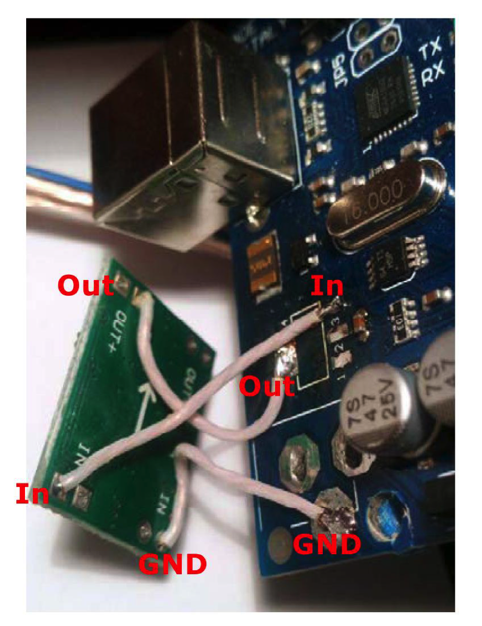

Уделено внимание усилению преобразователя питания на плате Arduino MEGA. Мы рекомендуем заменить стандартный преобразователь, распаянный на этой плате, на отдельный понижающий модуль.

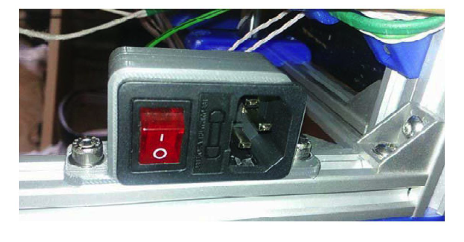

Питание от сети 220В осуществлено через розетку с плавким предохранителем и заземляющим контактом.

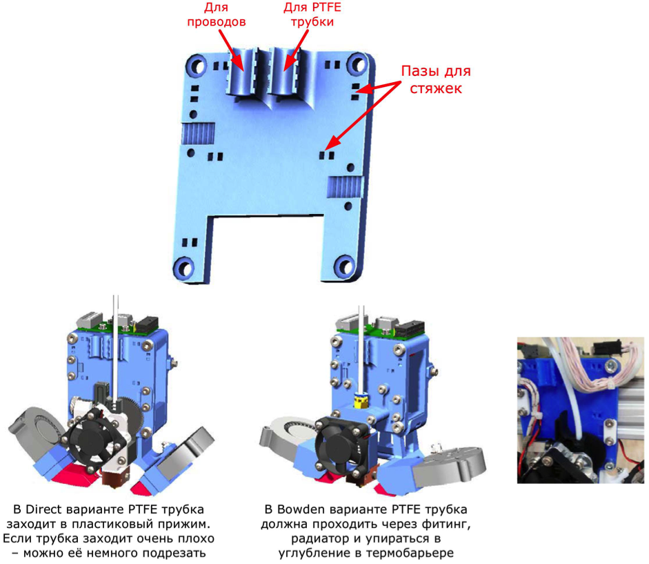

Вместе с кабелями мы рекомендуем спрятать в эту оплётку и трубку для подачи пластика – её можно использовать как в боуден, так и в директ вариантах подачи. Закрепить эту колбасу можно в любом месте на каркасе принтера, для этого предусмотрена специальная деталь. На голове крепление есть крепления как для единого пучка, так и для отдельного пучка кабелей и отдельно трубки подачи пластика.
Ё-Bot - проект CoreXY 3D-принтера

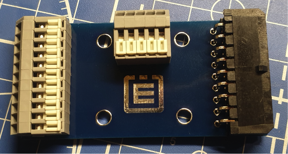

Ё-Bot - проект CoreXY 3D-принтераЁ-Bot - проект CoreXY 3D-принтераДля удобства замены элементов на печатающей голове мы разработали плату коммутации. Входной разъём единый – Molex Micro Fit 9x2, на выходе стоят клеммники Wago 218, которые не только маленькие по размеру, но и рассчитаны на прохождение тока до 6А. На плате также установлен RC фильтр для того, чтобы можно было более гибко управлять вентиляторами обдува модели с помощью ШИМ выхода платы управления.
