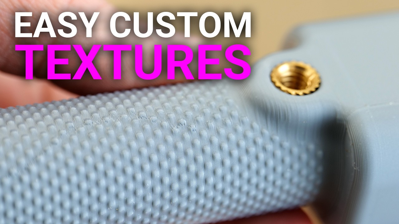

Поскольку поиск на сайте ничего подобного не выдал - напишу небольшую заметку по поводу инструмента созданного одним из ютубовцев из Германии. Это бесплатный сервис BUMPMESH.COM
Прелесть сервиса в том, что вы можете уже готовые модельки как свои так и чужие со всяких сингивёрз и принтейблз легко модифицировать для получения рельефной поверхности, что позволяет скрывать швы и послойность.
Настройки достаточно простые, визуально понятные. Можно в том числе текстуру нанести только на выбранные участки.
