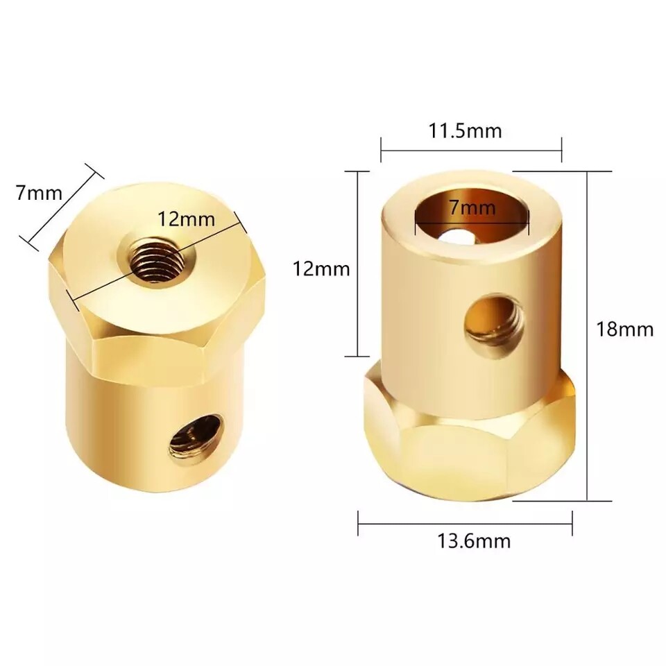

Новый вариант водянки FriBot'у, с гладким горлом
Почему гладкое? Хочется быстро менять модуль "горло+кубик вулкан+сопло" с 1,75 на 3мм пруток.
Принцип тот же, что и в прошлый раз, но в основе какая то муфта с алиэкспресс.
Она - вместо мебельной гайки. Горло входит плотненько, поджимается двумя гайками под шестигранник, терпомастой мазнул. Из доработок - рассверлить М4 в торце сверлом 5,5мм и нарезать М6 резьбу. Крепится к фидеру также же отрезком горла М6.
Трубка паяется сплавом розе. Других отличий от прошлой версии нет. Проблем пока не выявил.
