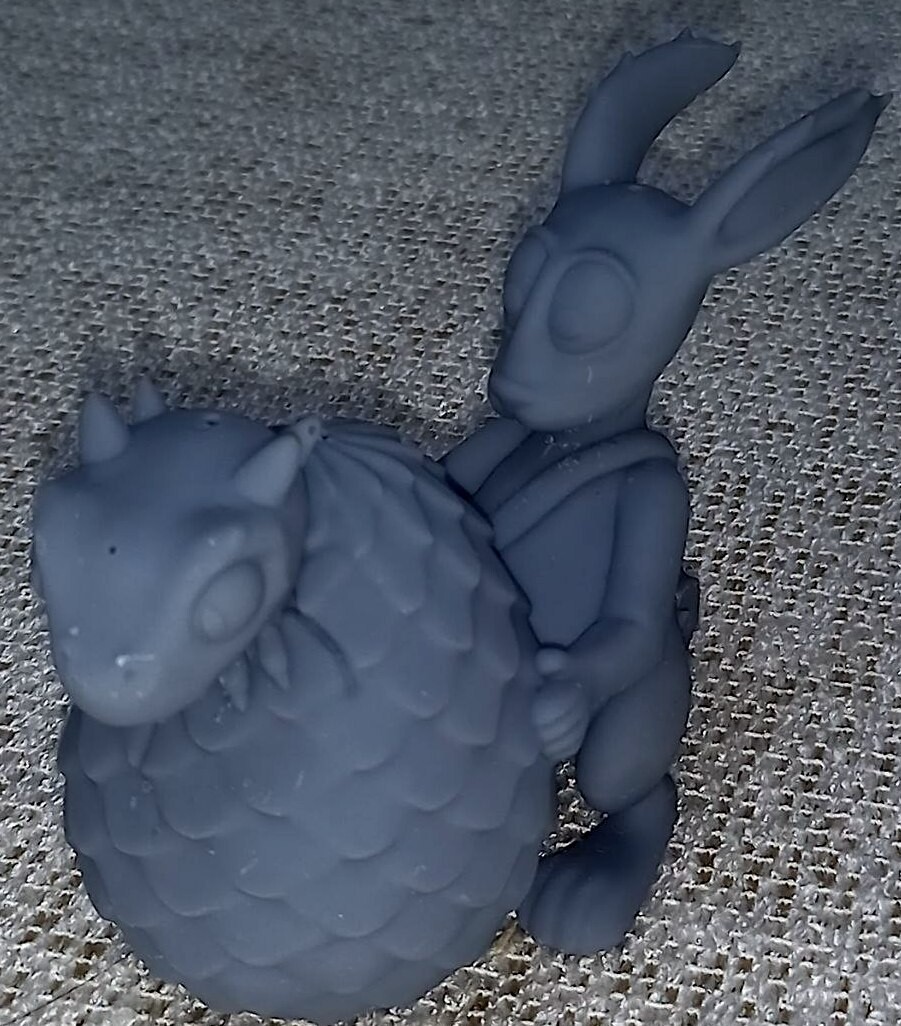

В общем для начала кратко посторонюсь рассказать о своём личном опыте использования магнитного стола и как я его в итоге усовершенствовал ! Как то я решил разработать и распечатать планетарный редуктор под NEMO 17. В общем для этого года два назад я приобрёл свой первый фотополимерный принтер Vrtexlab так как FDM физически не смог бы напечатать слишком мелки детали для редуктора. И практически с первых дней пользования меня посетила идея неужели нельзя как то облегчить процесс ? Честно говоря, на тот момент даже не знал что уже на тот момент возможно были готовые решения магнитного стола для фотополимерных принтеров. В общем сама идея была на поверхности и никак не претендую на пальму первенства скорей всего просто на тот мотет был мала осведомлён! Возможно б я и заказал готовое решение если бы об этом где-то слышал! Итак, вот пришла подобная мысль, а что если сделать на магните пластину удобно и просто! Недолго думая проверил какой максимальный зазор у моего принтера можно выставить он оказался около 5 мм, то есть вполне хватит, чтоб приклеить магнитную ленту и засунут тонкую металлическую пластину. Порывшись на Aliexpress нашёл магнитную лету толщиной 1 мм по вполне приемлемой цене. Спустя пару недель лента пришла и был закономерный вопрос с чего сделать ровную пластину нечего более подходящего на тот мотет не нашёл как купить одноразовую шашлычницу в супермаркет на распил! Да метал в них ровный и гладкий и очень тонкий 0,4мм ! Напилил я несколько столиков из неё зачистил их нулёвкой и в принципе такой вариант неплохо работал. Но пластины были довольно нежными в плане использования стоило их чуть перегнуть при снятии и тут же появлялись на пластине вмятины приходилось использовать новые хорошо что пластин получилась довольно много. А ещё они очень хорошо ржавеют потому ещё за этим приходилось следить. Спустя какое-то время понял что надо найти вариант получше для пластины. В первую очередь в качестве доноров подумал о шпателях и мастерках для этого дела взяв магнит и штангенциркуль и пошёл искать подходящий вариант по местным магазинам. К сожалению нечего подходящего так и не смог найти либо слишком узкие или кривые либо точечной сваркой подпорчены. В итоге в качестве донора решил использовать 18 дюймовую ручную пилу по дереву. Ровная метал потолще пружинит и возможно будет не так сильна подвержена коррозии. Удалось с неё выпилить один столик 86x142 мм толще ной 0,8 мм. Да получился более надёжный и вполне рабочий вариант ! Так как я в основном печатал мелкие детали либо объёмные пустотелые такая конструкция вполне хорошо справлялась. Каждый раз не надо снимать стол потом калибровать мучится со снятием детали от стола всё это ушло в небытие !
Как то пришлось мне печатать достаточно большие и тяжёлые, деталь с полным заполнением и тут моя конструкция не справилась и в процессе столик либо уходил в сторону либо частично отвисал. Ну на тот момент у меня уже был второй такой же притер, но без магнитного стола собственно на нём распечатал. Кстати вот уже в это время я удивил подобные конструкции на Aliexpress от Anycubic и в этот мотет наверно удержало меня от покупки тот факт что Vrtexlab не была готовых решений, а подбирать что может подойти на мои принтеры да ещё возможно допиливать перспектива так себе ! Честно говоря, даже в тот момент подумал ну вот в фирменном варианте всё как надо сделано! Где-то полгода назад решил свой вариант улучшить и заменил магнитную ленту на неодимовые магниты! Та как что-то заказывать ждать крайне утомительное занятие решил попробовать найти в своей конюшне, что-то подходящее. Нашлось просто ненамеренное количество дисков 8X2, 12X2, два 50x30 :) и ещё всякой неодимовой всякой всячины! :) Ну вот что мне в голову втемяшилось что непременно мне надо чтоб они были толщиной не более 1 мм хотя зазора вполне хватала и под 2мм. И тут наконец нашёлся десяток дисков 8X1. И так для справки один такой диск на отрыв может удерживать не имение 200 грамм. Зачистив столик тысячной наждачной протерев спиртом и приклеил 9 магнитов равномерно распределив по поверхности столика, комбинируя полярности +- не знаю на сколько это луче чем абы какой полярностью, но вроде так по науки типа правильно !:) Тут немного поподробней хочу рассказать ! Когда клеил я сперва магниты расположил на пластине как надо потом выдавил по капле на каждый супер клея и уже потом сверху придавил столиком и оставил сохнуть. Да вот такая конструкция уже отлично работает с деталями любого веса по идеи теперь на отрыв 1,8 кг, что намой взгляд более чем достаточно.
Ну теперь о недостатках! Первое, что это есть некоторая сложность в снятии пластины. Обычно я подеваю с одной из сторон отвёрткой между столиком и пластиной в зазор 1 мм и щипцами удерживаю пластину это не очень удобно ! Планирую сделать инструмент для удобства снятия уже есть идея как его сделать. Второе это всё-таки и эта пластина у меня склонна к коррозии потому надо к ней внимательно относится и хранить не на открытом воздухе, что тоже не очень удобно ! Третье эта зазор хоть при таком зазоре легко поддеть пластину, но между столиком и пластиной накапливается смола которая, мешает при снятии пластины приходится подержать над ванночкой в щипцах пока не стечёт основная масса.
Что собственно подвигло меня написать эту статью, что не так давно тут уже была статья про магнитный стол для фотополимерного примера. И как бы народ несильно доволен фирменной версией возникают те же самые проблемы, что у меня возникали на самодельной первой версией реализации на магнитной ленте. Полазив по Aliexpress и почитав отзыв о тех же проблемах ! Причём теперь тематическая рекламам меня стала просто преследовать магнитными столиками!!! :)))))) В общем все эти события меня вдохновили на реализацию версии 3.0 для второго принтера который я пока не переделывал.
Вот решил авансировать её Вам !
Для версии 3.0 заказал на Aliexpress десять штук неодимовых магнитов это диски диаметром 18 мм и толщиной 1 мм обошлись они мне за сущие копейки 176 рублей, но вот только придут аж через месяц. Диски диаметром 18 мм по площади в 5 раз больше дисков диаметром 8 мм, а это уже сила удержания не мешен килограмма на один магнит на 9 штук 9 кг. Зачем собственно такая избыточность по силе удержания ? Дело в том что я решил пластину для столика делать теперь из нержавейки, а она обычна намного хуже магнитится или не магнитится вовсе. Тут стоит пояснить что нержавейка это сплав. И сортов её существует десятки видов с разными характеристиками, но отличительной особенностью всех сплавов нержавеющей стали является их стойкость к коррозии при этом они довольно неплоха пружинят. Но вот все виды можно разделить на два вида которые магнитятся и те что не магнитятся. На торговых площадках можно часто встретить сплавы AISI 3** и AISI 4**. Чтоб сильно не углубляться в дебри материаловеденья почему одни магнитятся другие нет скажу просто условно сплавы AISI 3** относятся к немагнитным или слабо магнитным, а сплавы AISI 4** хорошо магнитившимся. Вот на Оzon нашёл листовую нержавейку марки Aisi430 по приемлемой цене. Так как у продавца цена незначительно отличается от размера решил взять пластину размером чтоб можно была вырезать два столика 100x300 мм толщиной 1 мм и обошлась она мне всего 337 рублей. К сожалению меньшей толчены не удалось подобрать, но зато шансов испортить пластину такой толщины гораздо меньше. На днях она уже пришла хочется отметить что нарезана довольно ровна что значительно упрощает будущую нарезку и царапины в пределах нормы хотя продавец в объявлении об этом тоже предупредил ! Но главное что проверка показала что она довольно неплохо магнитится. Возможно я погорячился заказав столь мощные магниты, но как говорится кашу маслом не испортишь! Ещё хочу распечатать пластину с местами под магниты чтоб смола не затекала под пластину.
