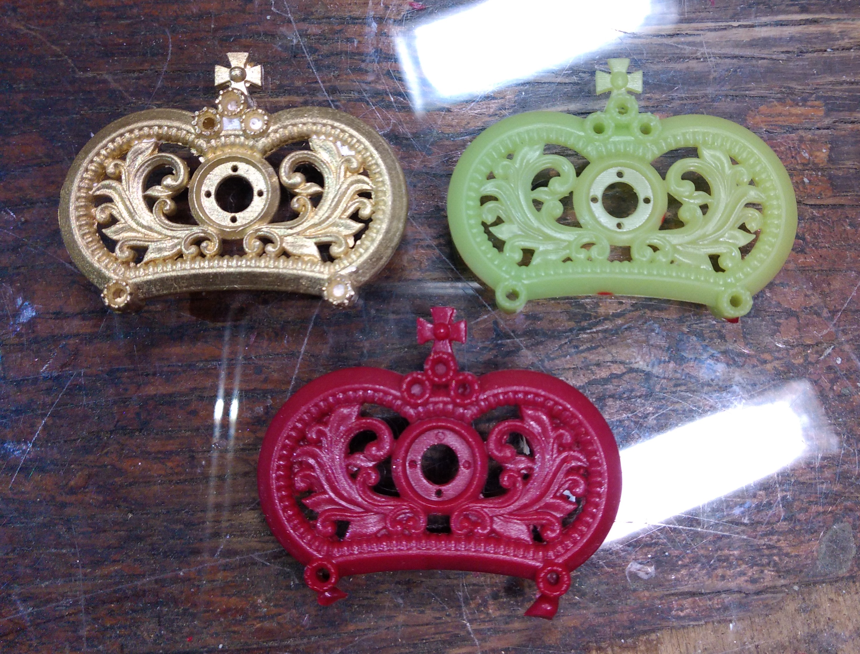

Трям ( что значит здрасти если кто вдруг не был в тилимилитрямдии ) Мотивация немного потыкать перстом в клавиатуру такова, вдруг кто то будет искать информацию по поводу актуальности печати на фотополимерном LCD Stereolithography принтере мастер-моделей , под изготовление эластичных форм для литья по выплавляемым моделям. Достаточно давно я использую такое «техно-комбо»: 1) печать: Материал VisiJet Crystal Принтер ProJet 3500 2) силикон на платиновой основе 3) восковой инжектор+воск 4) формовочные смеси для литья+вакуумный миксер 5 ) литейная установка Neutec J-2R IV . Т. к. печать я заказываю, то периодически задумывался о собственном принтере но эта задумчивость купировалась ленью и тем фактом что доступных принтеров печатающих по технологии MJM нет . Но благодаря короновирусной инфекции перед тем как самоизолироватся в мастерской, приобрел на пробу Anycubic Photon S . Мое знакомство с принтером было не так просто как хотелось бы, но я сказал ему как меня учили в детстве: «мы с тобой одной крови» а также на всякий случай три раза щелкнул хвостом и прошептал «эни бени раба» и все заработало.

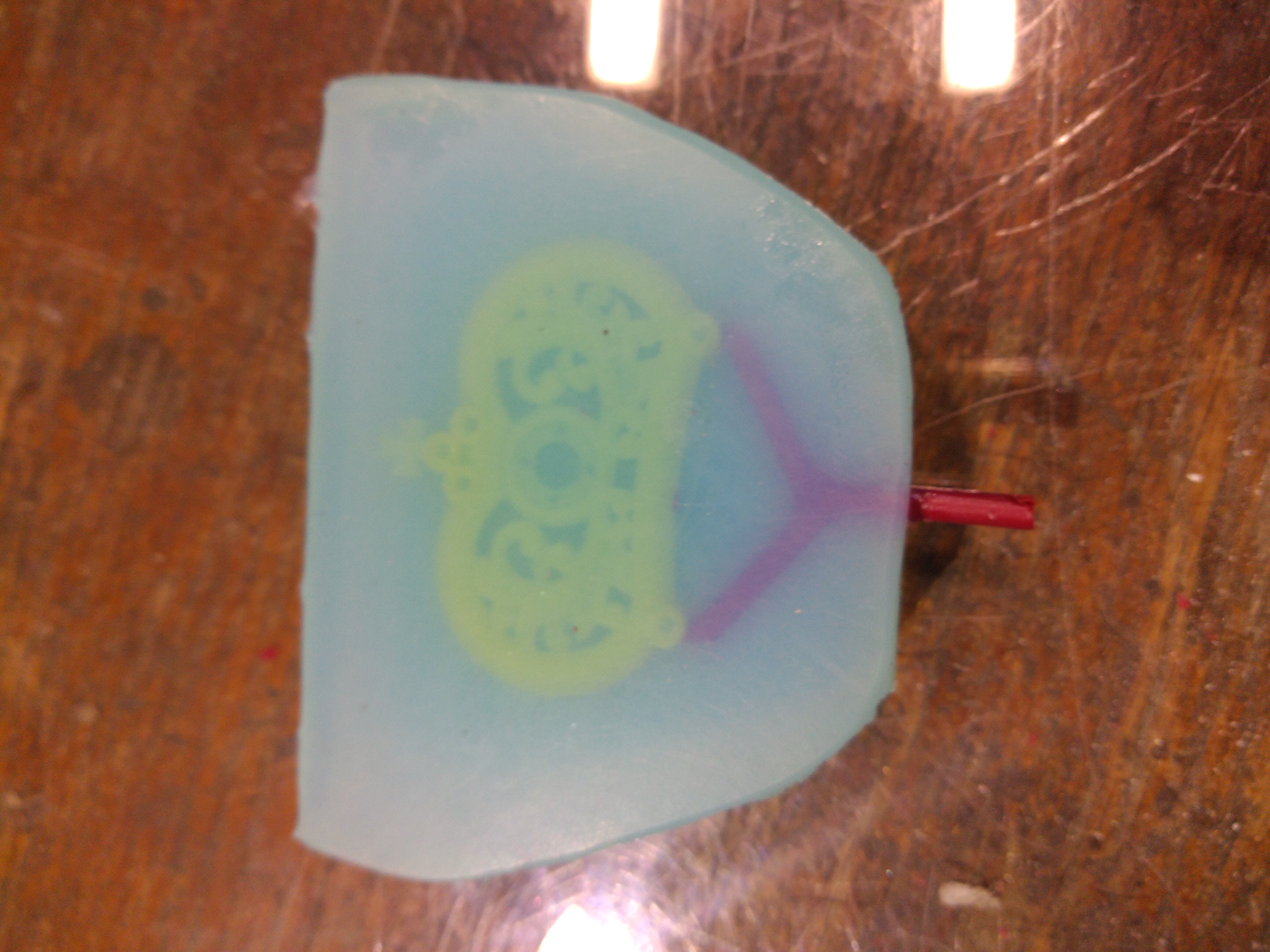

Теперь перехожу к сути повествования : получит пригодные модели возможноно :1) самое тяжелое для меня оказалось подружить пластик и силикон, смолу Anycubic Photon (Skin +Aqua Blue ) я до засвечивал в течении 3 часов т. к. после получасовой до засветки силикон не полимеризовался, также добавил в силикон Syl-Off 4000
2) четкость граней в модели : те грани которые формируются в первую очередь должны быть очень плотно уставлены поддержками что затрудняет пост обработку либо будут с искаженной геометрией 3) удаление поддержек : на счет этого пункта могу сказать одно «кролик был очень воспитанный и то что он подумал не кто не узнал» Все выше написанное носит субъективный характер. Если кто то вдруг после прочтения, получит легкий зуд любопытства что это за фиговина то :
