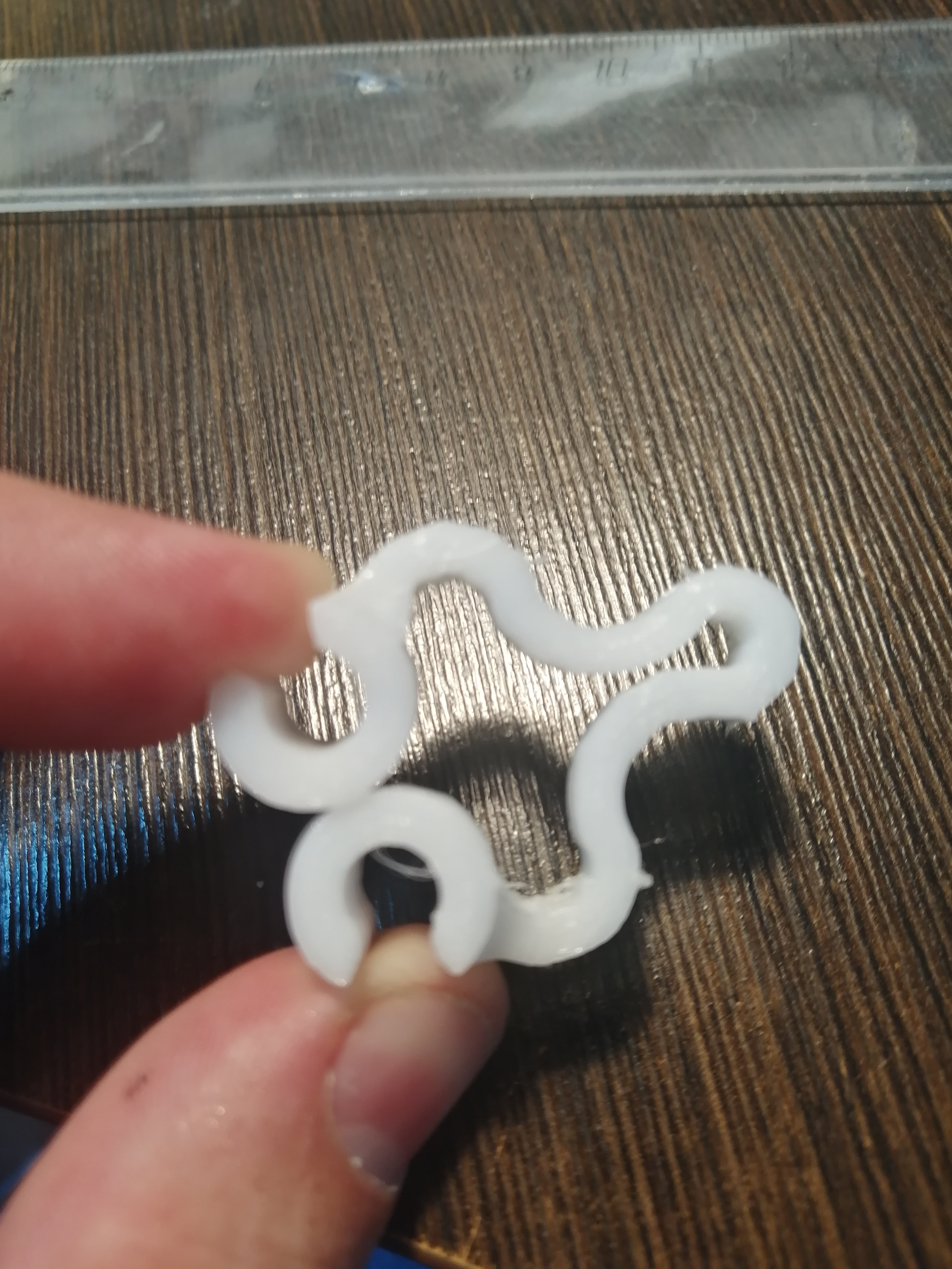

Проверяем дальше:
Обзор TPU SolidFilamentОбзор TPU SolidFilament
Гнется и без проблемно. Особых усилий не нужно. После вполне себе принимает изначальную форму. Пробовал крутить в 1 оборот. Все нормально, форма вернулась, но не до конца. Немного провернул обратно и все стало хорошо.

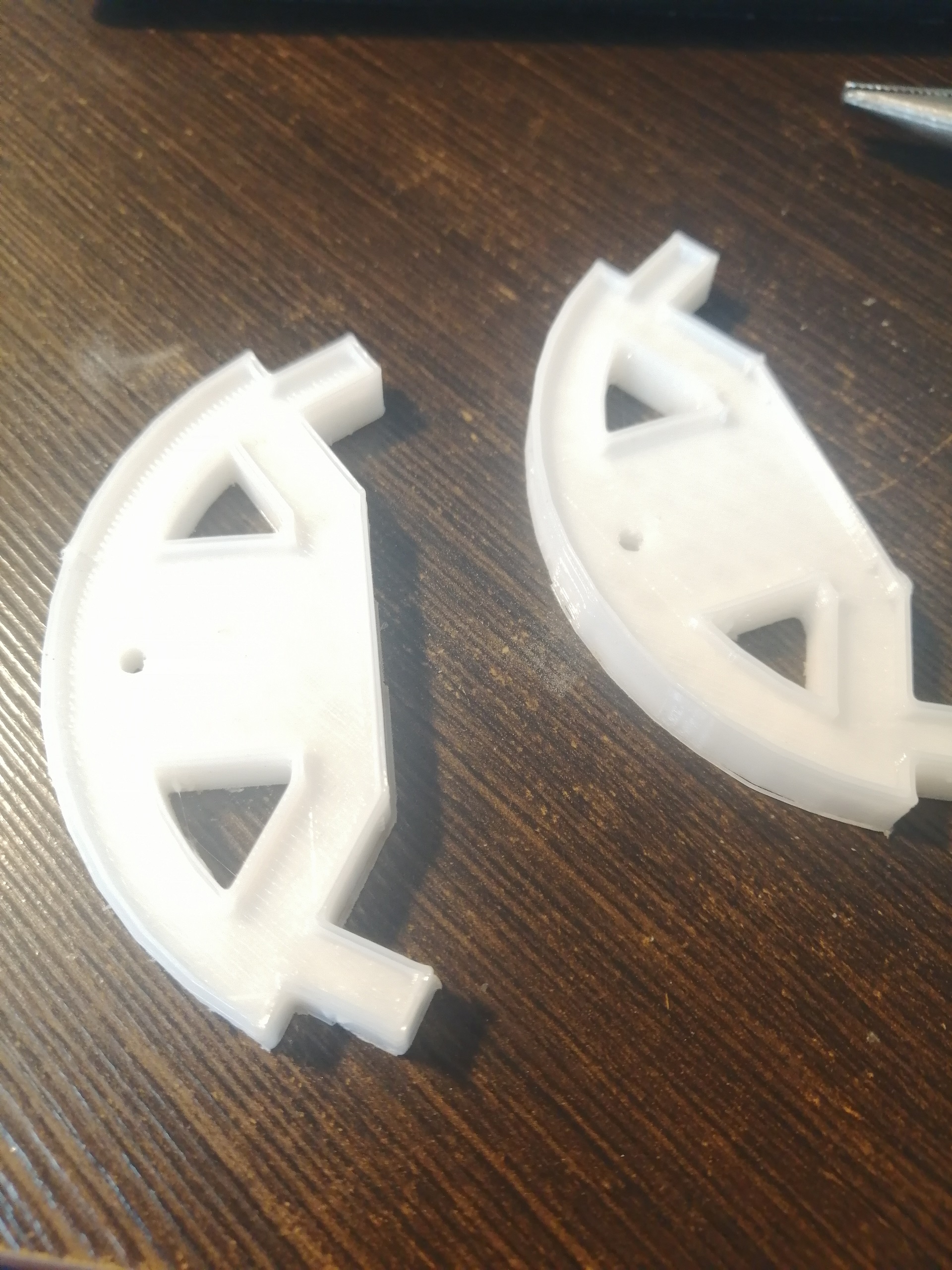

Давно мучала вибрация от дельты в шкафу. Нашел модель ножек, снял с них в компасе эскиз (17 компас... как же ты прекрасен!!! 2 минуты обвести по STL, собрать контур, 2 подобия с оффсетом и 2 выдавливания. На все про все 4 минуты! АСКОН, занесете потом за рекламу ;-) ), сделал подставку под вклейку с бортиком:
Опять забыл сделать 5 слоев TOP и поплатился... Ну и опять же черные пятна! Деталь опять как приклеенная к столу, только шпатель. Еще можно заметить что не доглядел (у меня фиксированная ширина экструзии и надо внимательно смотреть на модель чтобы не было такого) сразу вот что:
Решил оставить это как фишку ) А вот так на месте:
Обзор TPU SolidFilamentВстала как влитая. С оффсетами угадал. Скирт позже удален был полностью руками. Вообще он по факту такой большой (5 периметров) не сильно и нужен. 1 периметра с головой чтобы 100% филамент лишний где-то собрался в комочек. В печать сразу 2 подставки, уже 5 верхних слоев, но опять забыл температуру убавить и подобрать ширину экструзии чтобы закрыть бортик. Жду... Надо же еще проверить как она отлипнет при остывшем столе. А пока перевернем детальку:

А вот и 2 детальки в один присест (1 час 15 минут, ни чего не оторвало):
Без перегретого катышка ни куда...
Ну и в конце:
Обзор TPU SolidFilament5 верхних слоев закрыли полностью крышку при 25% заполнении без обдува. При 60 градусах по термистору деталь снялась со стола руками без спецсредств. На будущее уже докинул ретракт + 0,2 мм, убавил температуру на 5 градусов. Лишнее без проблем убралось бокорезами, скальпелем и шкуркой, и... так увлекся, что опомнился что надо результат сфоткать когда уже вклеил площадки на место.
