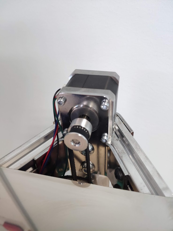

- Верхняя площадка имеет в основе профиль 20х40 мм и в паре с крышками из нержавейки толщиной 1 мм, образует закрытое пространство куда установлена плата управления. Плата кстати будет использована 32 битная SKR, но пока от прошлых сборок осталась MKS GEN L с драйверами TMC 2208.
- В качестве соединительных угловых элементов сделали детали из нержавейки толщиной 3 мм. Эти угловые элементы скрепляют боковые профили треугольных площадок со стойками 40х40 мм. Всего в принтере 12 таких соединителей. Верхние внутренние углы служат креплением и для шаговиков.
Также по умолчанию в конечной версии будет устанавливаться датчик автоуровня стола. На этом принтере дополнительно было установлено 3 лазерных модуля (по желанию заказчика) для позиционирования заготовок, так как принтер будет использоваться для декорирования готовых тортов, покрытых сверху шоколадной глазурью.
В итоге получился очень жесткий скелет, который переваривает большие нагрузки от движения тяжелого экструдера на скоростях 100 мм/сек с рывком 15 мм/сек и ускорением перемещения 2000 мм/сек2
