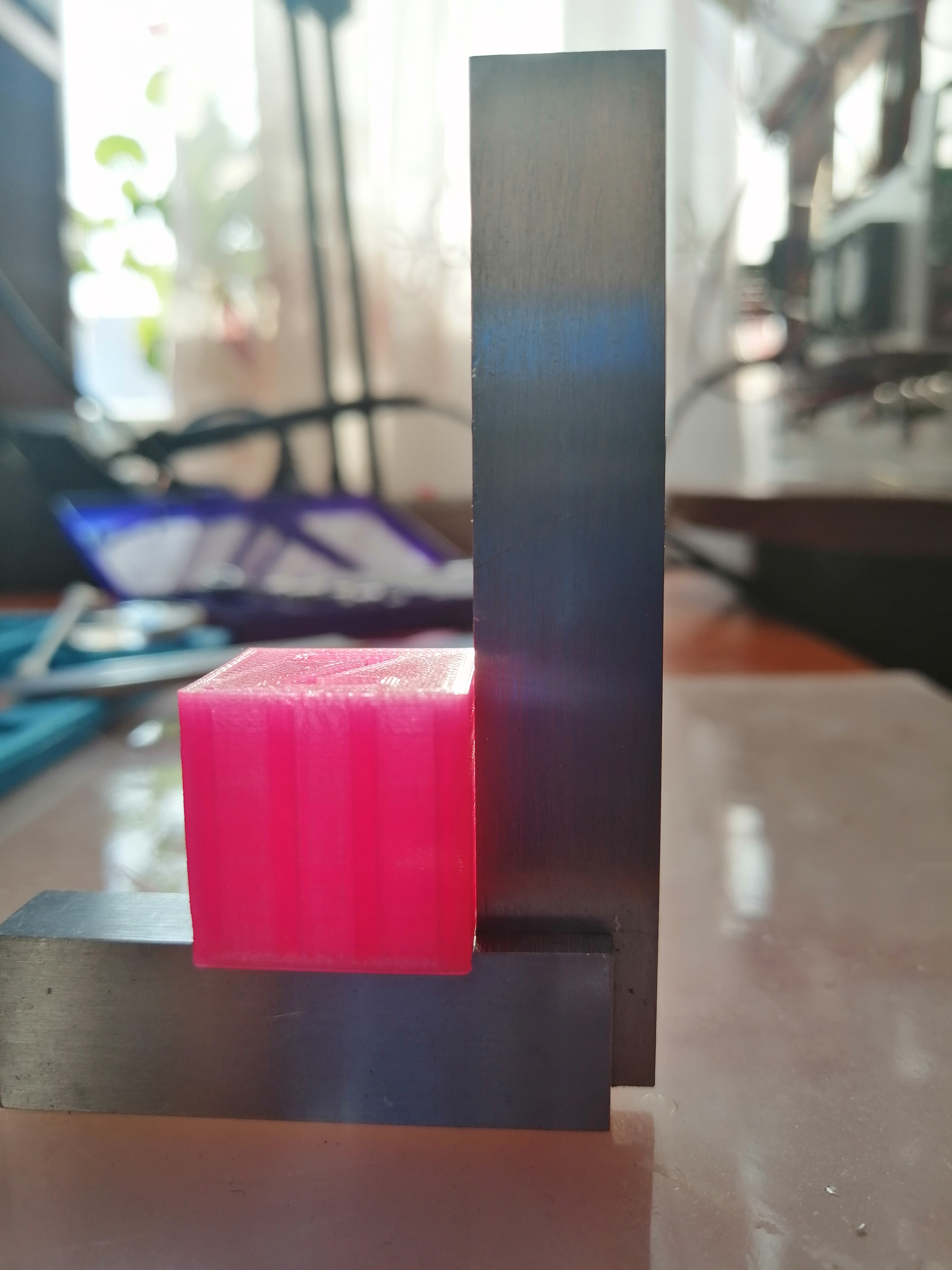

Пробовал пока пластик PLA от грег, розовый и бирюзовый, его они вложили как тестовый при заказе , черный PET-G и натуральный PLA в бухтах по 400м еще не пробовал, но и после тестовых кусочков уже есть вопросы к качеству печати,
точнее наверно к настройкам в куре, в общем буду понемногу учиться вместе с принтером, его доводить и самому доходить до приемлемого.
пока вроде всё сказал что знаю, прошу простить если некоторые вещи называю не по феншую, термины которые применяются в этой области я еще не выучил((

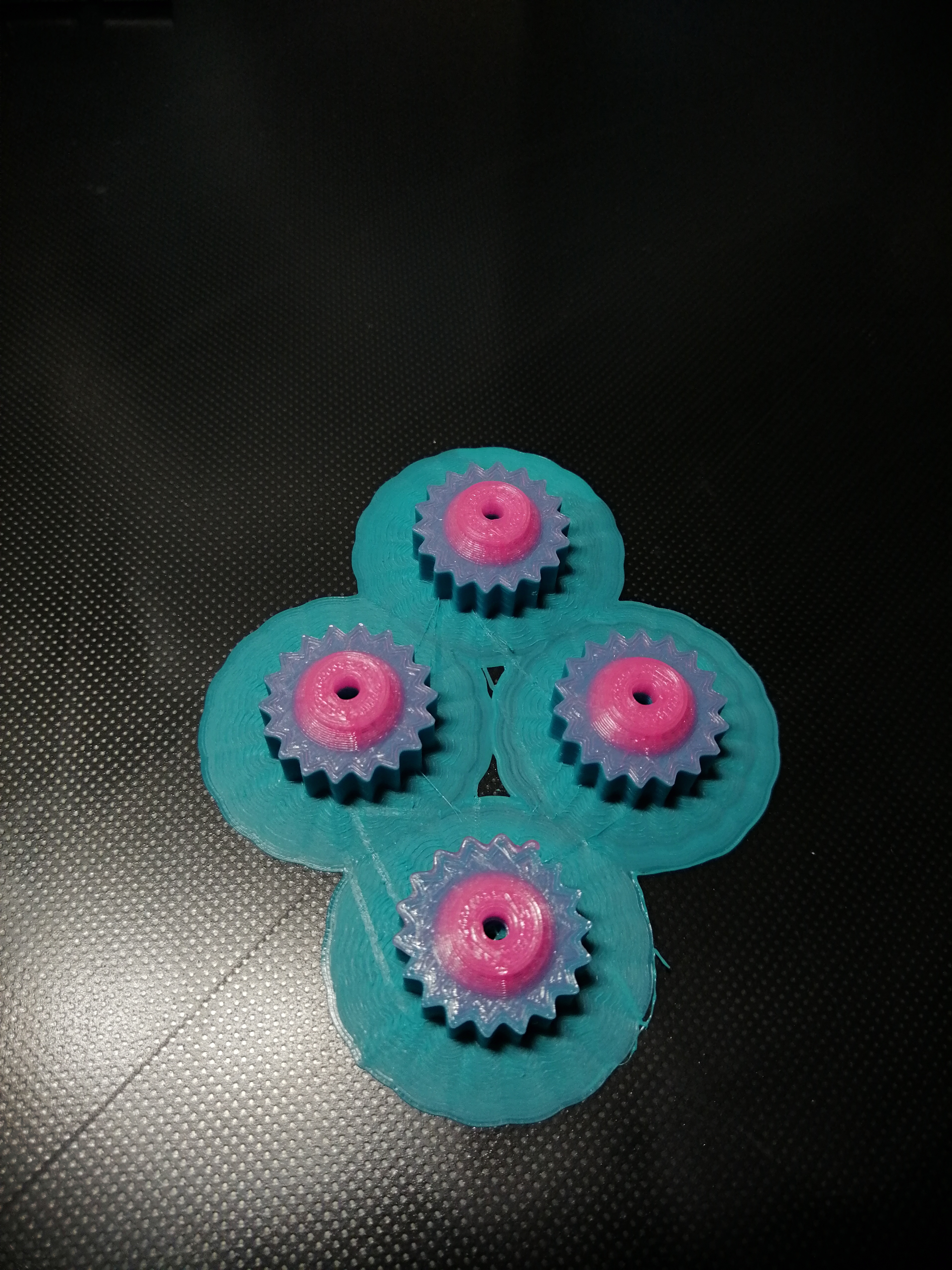

Вот баранчиков для стола распечатал
ну и маленький видосесли у кого есть желание подсказать, направить на путь истинный, буду рад любому совету , рекомендации.
Спасибо если дочитали до этой точки)).
