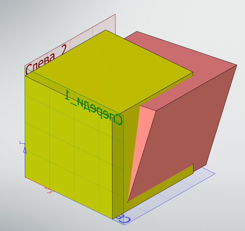

    В T-Flex был создан своеобразный "виртуальный" принтер, в котором можно было реализовывать различные искажения геометрии. На вход этого принтера подается исходная модель, T-Flex с помощью подключенной таблицы Excel рассчитывает предварительные корректирующие искажения модели и выводит на экран скорректированную модель, а так же результат печати исходной модели без корректировки, с учетом искажений в принтере. Математика не сложная, по-моему даже школьная программа, уравнение плоскости, матричные операции, векторы, но это не точно, я в школе давно учился.
Исходная модель
Программа коррекции не перпендикулярности осей
Результат печати модели в виртуальном принтере с искаженной геометрией
Программа коррекции не перпендикулярности осейСкорректированная модель, в которую внесены предварительные искажения

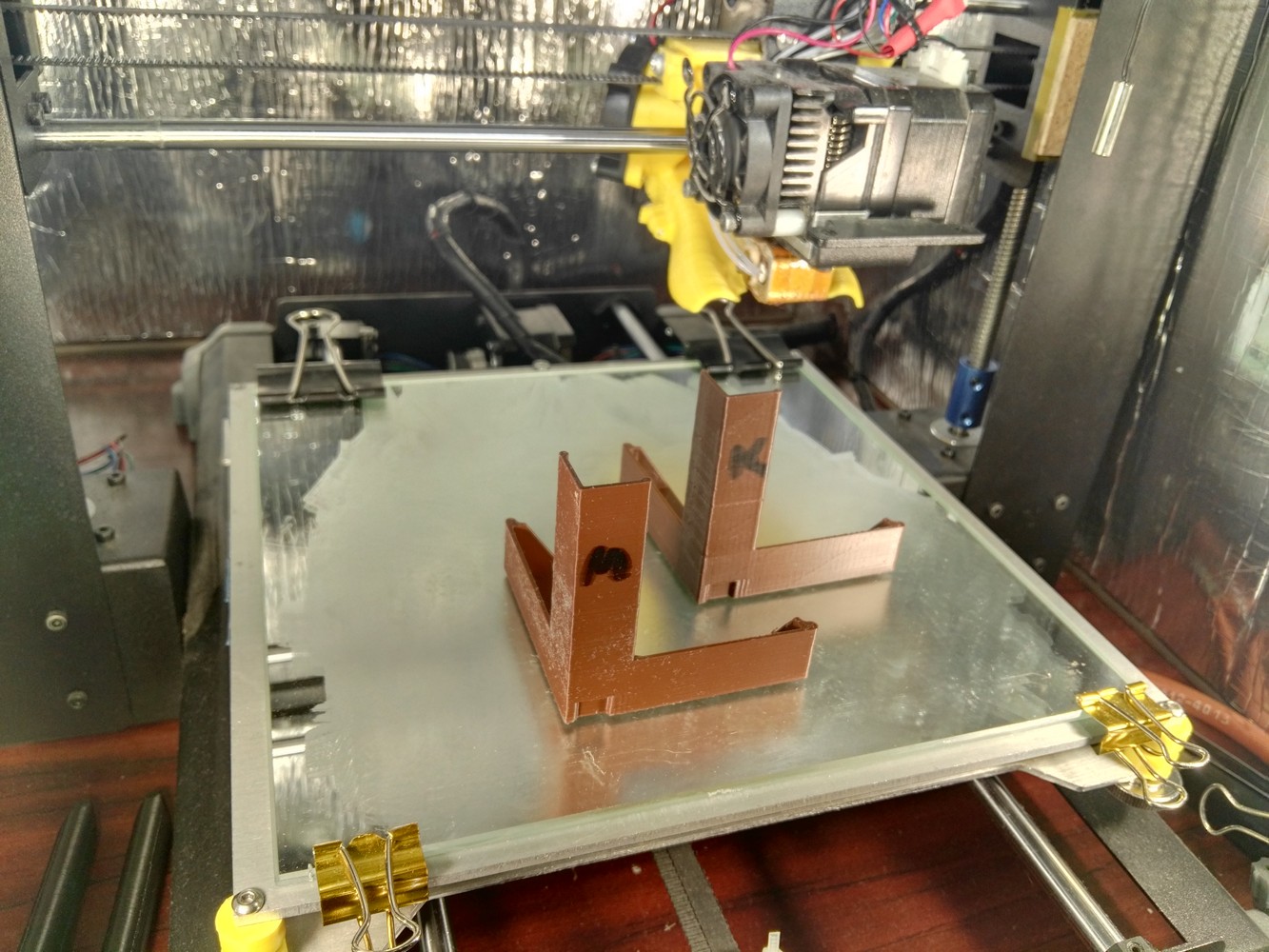

Программа коррекции не перпендикулярности осей    Пока процедура выглядит так: загружаю исходную модель в РепетиерХост, позиционирую ее, кручу-верчу, сохраняю в СТЛ, этот СТЛ с моделью загружаю в программу и обрабатываю, выгружаю скорректированную модель в СТЛ и снова загружаю в Репетиер уже для нарезки и печати.
    Распечатал две штуки, одна распечатка (ближе, с размытой буквой М) - без корректировки, с текущими искажениями принтера, вторая (с буквой К) - скорректированная модель.

Итак, результаты. Сначала измерения печати модели без коррекции со всеми недостатками в геометрии
Программа коррекции не перпендикулярности осейЗатем результаты измерений печати модели, в которую внесены корректирующие искажения.
Программа коррекции не перпендикулярности осейЭксперимент показал, что метод рабочий и может быть использован. Что дальше?
