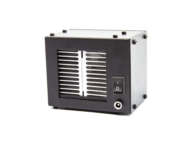

При низкой температуре в помещении (<20 град по Цельсию) со SLA-принтером - возводимые поддержки могут оторваться.
Предлагаю Вашему вниманию интересный видос про эксплуатацию 'нано-печки' для любой ёмкости небольшого SLD/DLP принтера, например - MOAI.
Принцип установки - 'drop-in' ('вставил и
Печка разогревает воздух в камере принетра до комфортных для смолы градусов по Цельсию
(вообще говоря - всё что выше чем 25 градлучов по Цельсию - уже хорошо!).
N.B.: Встроенный в печку термостат - запускает её в правильном интервале температур: 27-35.
