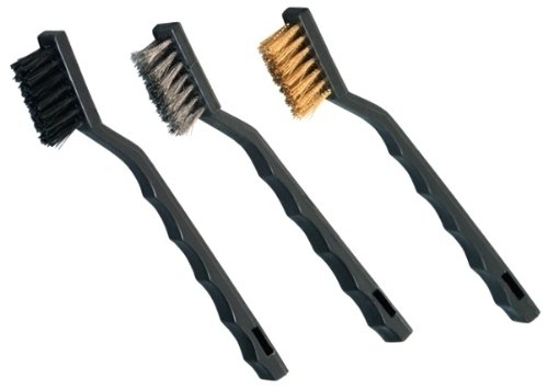

Большие по размеру распечатки из PETG могут стать кошмаром для первопечатника. Когда у Вас есть много "островков" во время того, как Вы печатаете паутинка налипает на сопло и вокруг, и эта "липкотня" в конечном итоге цепляет выступающую часть Изделия и разрушает или заваливает всю 3D-печать (не говоря уже про ретракты).Решение очень простое: надо очищать сопло в начале каждого отдельного слоя.
Причём, расходником тут является достаточно дешевый элемент, широко доступный на нашем рынке, и даже в магазинах типа FixPrice:
