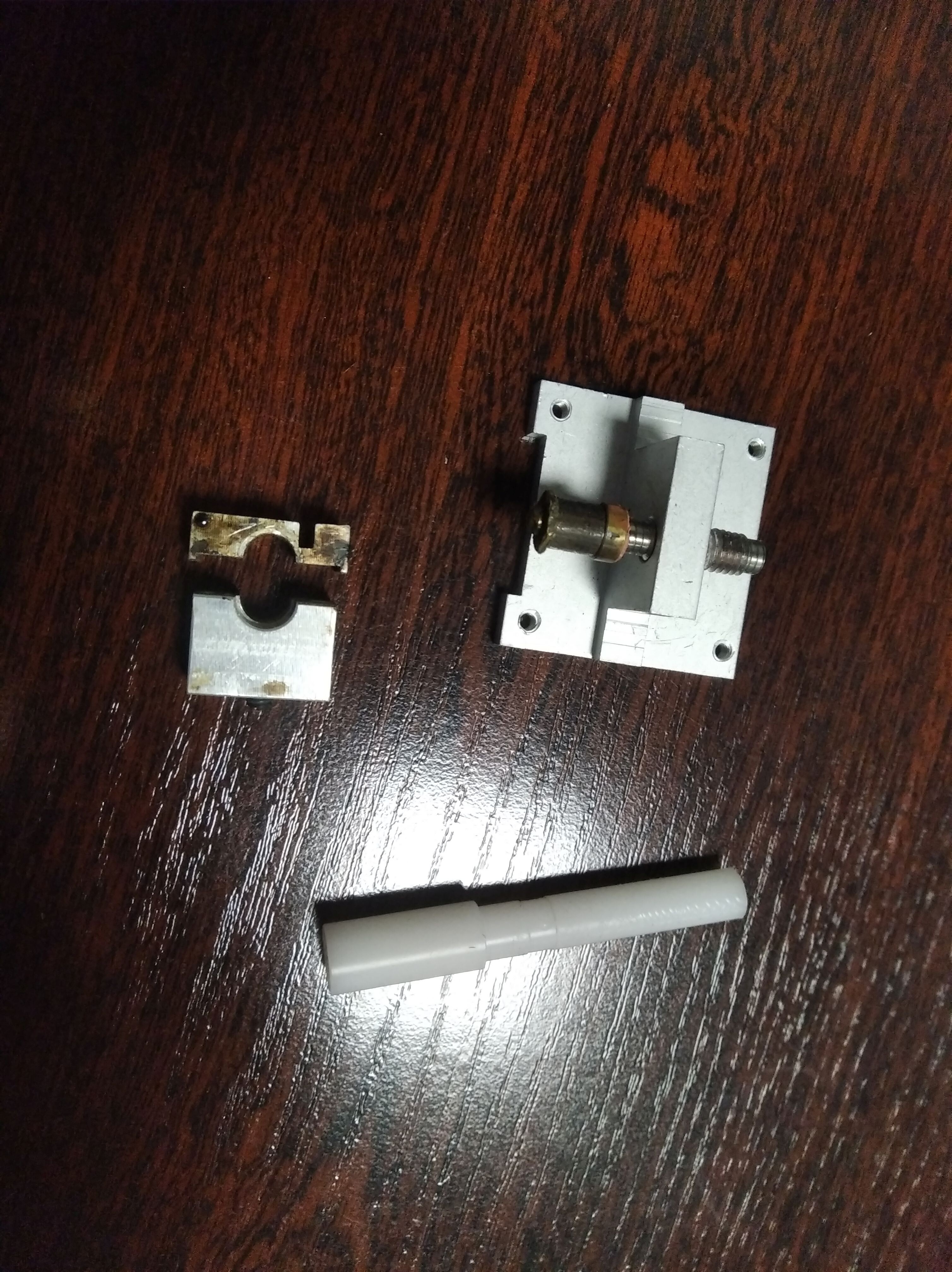

Я тут уже писал о доставшемся мне принтере Inno3D D1, над которым кто-то поиздевалася своими кривми руками, растущими из неподобающего места.
1. Датчик температуры сопла. Поменял местами миросхемы GJBW, которые при близком рассмотрении оказались микрочиповскими АЦП с шиной І2С - датчик заработал.
2. Датчик температуры стола. Тут была проблема с разъемом, коих на проводе, которым подключен этот датчик, аж два - один на плате и один еще по дороге. Заработал. Теперь я подозреваю, что с первым датчиком могла быть та же проблема.
3. После того, как разобрался с дтчиками и тест пошел дальше - оказалось, что не работает двигатеот оси Х. То есть, он застопорен, когда принтер включен. Пришлось искать, заказывать в Китае и ждть микросхему A4982SLPT, на которых тут сделано управление двигателями. После месячного ожидания и замены двигатель заработал.
4. В принтер (который рассчитан под PLA пластик) было засунуто нечто другое. На ощупь совсем не PLA, температура плавления повыше, вонючее при плавнии. Оно забило головку, прочистить ее на принтере у меня не получилось. Пришлось разбирать. В процессе разборки выяснилось, что конструкция головки СИЛЬНО отличается от привычной (зачем было так извращаться - непонятно). Наверное, потому такие принтера и не становятся популярными...
Итак. Слева блок нагревателя/термодатчика. Он состоит из двух частей, стягивается винтами. Справа сопло, термобарьер, радиатор (с обратной строны радиатора крепится вентилятор).Сопло накручено на термобарьер и посажено на герметик. Ота ото красноватая масса - это он и есть. Знать бы еще диаметр этого сопла... Очень надеюсь, что 0.4. Хотя, с них станется. Ну и, снизу подающая трубка, за которую это все (вкрученное в нее термобарьером) крепится к подающему узлу. Если не получится оживить голову - буду собирать из стандартных комплектующих...
