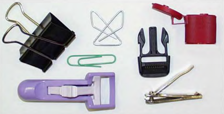

Работа этих механизмов основывается на способности материалов упруго деформироваться. Ларри Хауэлл (Larry Howell), изучающий и разрабатывающий упругие механизмы, относит к таковым предметы, показанные на рисунке. Лично я и половину из них с натяжкой назвал бы механизмами))
Все, что показано на этом рисунке объединяет то, что работоспособными их делает способность упруго деформироваться. Скрепки, которые держат стопку бумаги, создают давление на бумагу за счет упругих сил, возникающих в материале. Черная защелка и красная крышка от бутылки кетчупа защелкиваются и закрываются упруго деформируясь.
Если бы этого не было, то они бы просто ломались уже при первом или втором срабатывании. Либо их вообще бы невозможно было согнуть.

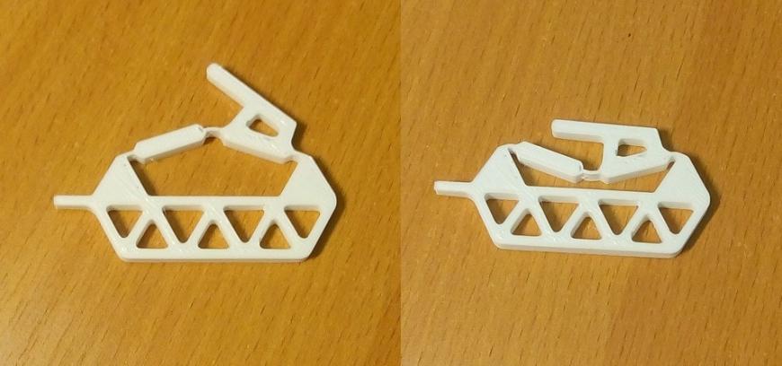

Все эти предметы выглядят не так уж интересно. Поэтому далее я покажу несколько механизмов, к которым, как правило, и применяется термин «Упругие механизмы». Начнем с одного из самых простых и наглядных. Это двухпозиционный переключатель, показанный на фото.
На фото переключатель показан в двух возможных положениях. Как вы поняли, весь переключатель это одна напечатанная деталь. Печатался он материалом FLEX, как и все механизмы, описанные ниже. На следующей картинке показана схема переключателя и 3D-модель.

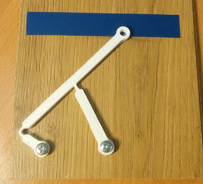

Начнем с механизма № 615 «Шарнирно-рычажный четырехзвенный прямолинейно направляющий механизм Чебышева». Кинематическая схема исходного механизма и модель для распечатки упругого механизма показаны на рисунке.
Суть работы механизма в том, что при вращении звена 1 точка А на некотором участке будет приближенно двигаться по прямой, показанной пунктиром. При этом в перпендикулярном к пунктирной линии направлении механизм не позволяет сместить точку А. Проверим, на сколько это будет выполняться для упругого механизма. Распечатанная модель была шарнирно закреплена на дощечке и проверена на работоспособность.
На данном видео демонстрируется работа механизма Чебышева:
Мои ожидания оправдались. Упругий механизм ведет себя аналогично классическому шарнирному. Только отмечу, что из-за того, что печать велась флексом механизму недостает жесткости при попытке сместить точку А перпендикулярно пунктирной линии.

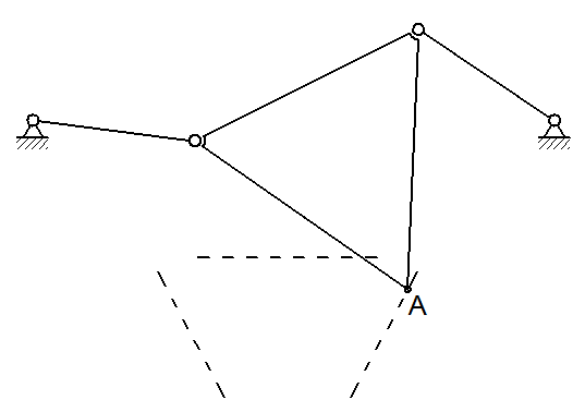

Следующий механизм № 623 «Шарнирно-рычажный четырехзвенный прямолинейно направляющий механизм Робертса». Кинематическая схема и модель на рисунке.
Суть работы механизма в том, что при вращении любой из боковых качалок точка А будет приближенно двигаться по прямой, показанной пунктиром. Дополнительно, в процессе отрисовки кинематики, я обнаружил еще два положения, в которых механизм Робертса может воспроизводить движение по прямой. Эти положения показаны на следующем рисунке в виде двух наклонных пунктирных линий.
На рисунке показано положение элементов механизма при движении по одной из наклонных линий. При движении по другой – механизм будет выглядеть зеркально. Фото напечатанного механизма Робертса:

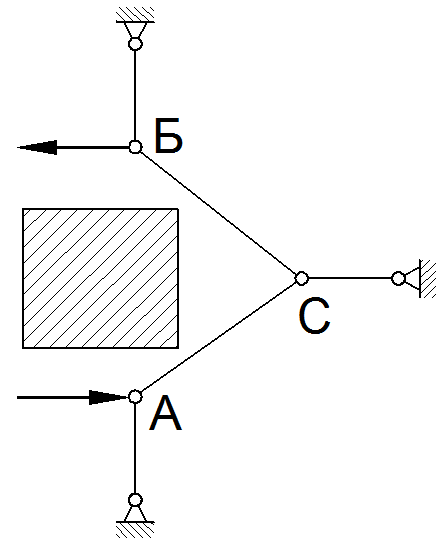

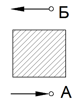

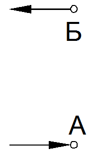

При изучении работ, посвященных упругим механизмам, меня заинтересовала эта статья [2]. В ней описывается методика проектирования упругих механизмов. И мне захотелось сделать по этой методике что-нибудь простенькое. Сейчас расскажу что получилось, а заодно и будет наглядно виден алгоритм проектирования. В качестве исходных данных нужно задаться входными и выходными точками и направлениями действия нагрузок (перемещений) в них. Для своего механизма я выбрал следующую схему:
Точка А – это вход механизма, точка Б – выход. Суть работы будущего механизма должна быть такой: мы перемещаем точку А в направлении стрелки и, как результат, точка Б должна сместиться в направлении своей стрелки. На первый взгляд кажется, что решение очевидно и будет выглядеть так:
Да, это будет верным решением, если нет дополнительных ограничений. Допустим, что к исходным данным добавляется область, в которой мы не можем ничего разместить. К примеру, наш механизм нужно вставить в какое-либо устройство, в котором не так уж много свободного места:
Заштрихованный квадрат – это область, в которой мы не можем размещать элементы механизма. Тогда, в соответствии с методикой из работы [2] мы можем соединить точки вот так:
Далее требуется добавить связи к точкам А и Б, чтобы они двигались только в указанных стрелками направлениях:
Механизм уже почти работоспособен. Далее требуется добавить связь в точке С так, чтобы она не могла двигаться горизонтально:
Такая схема уже оказалась полностью работоспособной. На основе полученной кинематики моделируем упругую версию и распечатываем.
