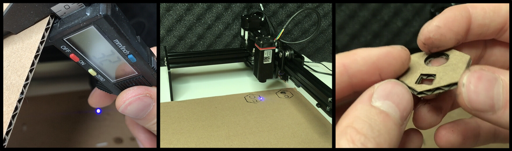

Вот я и начал с того, что попробовал отрезать деревяшку толщиной 5мм. За несколько проходов лазер без проблем перерезал мою деревяшку.Мне очень понравилось и я продолжил свои испытания. Скачав на смартфон приложение, я от руки написал маркером название нашего лазера, и сделал фотографию. После чего загрузил ее в приложение и выгравировал на круглой палочке покрытой лаком. Как по мне, то вышло шикарно. Потом отрезал 3.2мм картон. Дальше был одно сантиметровый пенополистирол. Но это уже не так интересно. Поэтому я решил попробовать гравировать АBС пластик. И так как он был белого цвета, то его пришлось закрасить черным маркером. Ну и все получилось даже лучше чем я ожидал. Маркер вплавился в пластик, а поверхность стала немного шероховатой, что дает возможность тактильно ощущать сенсорную кнопку. Я забыл сказать, это крышка для лампы Гайвера.Еще попробовал гравировать оргстекло. Его тоже нужно закрашивать маркерам. Иначе лазер проходит сквозь стекло и жжет стол. Стекло гравируется, но тут еще нужно приловчиться. А то у меня лазер все равно пробивается на низ и жжет стол. Думаю нужно положить металлическую подложку.
