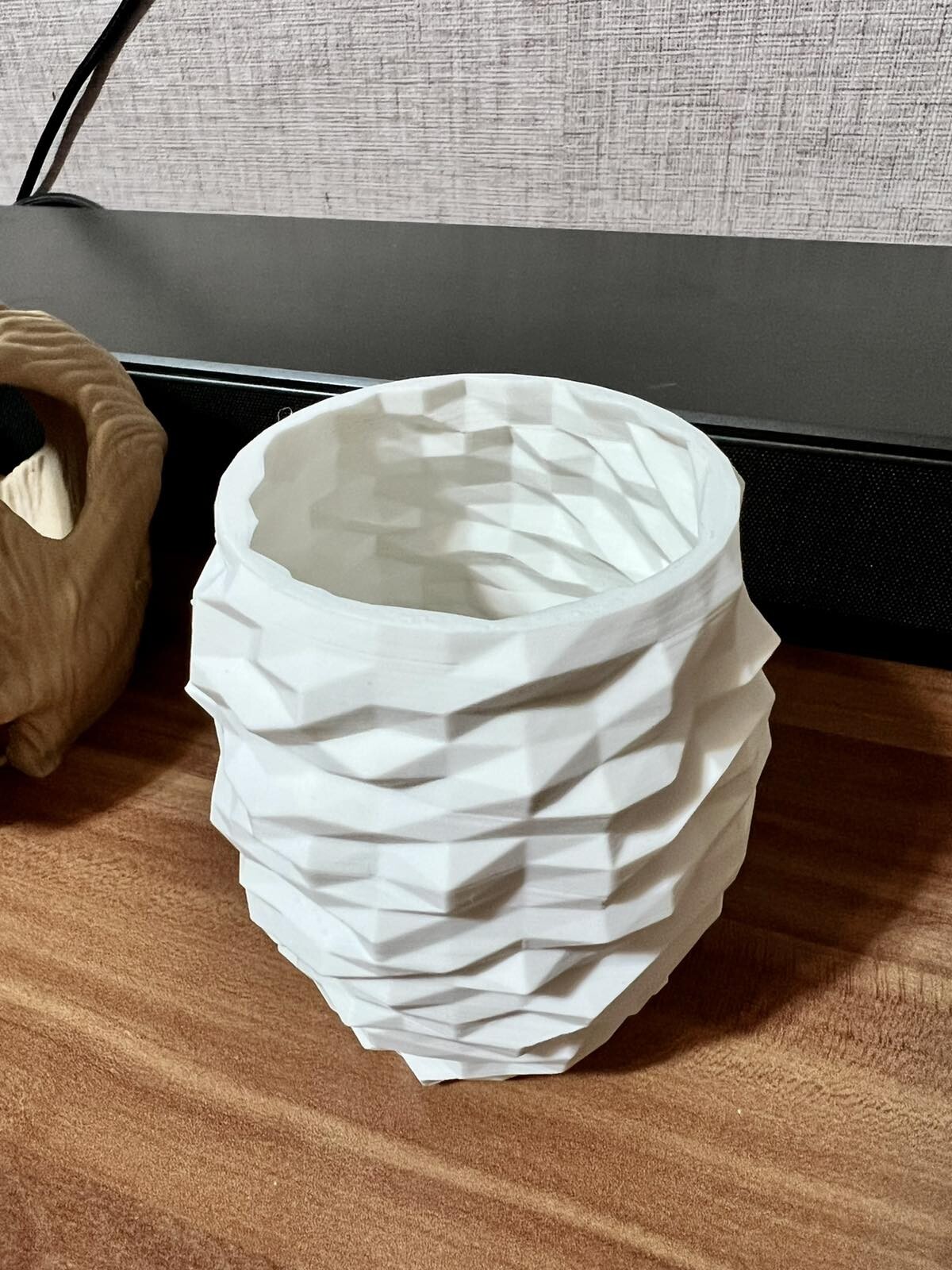

Всё что печаталось соплом в 0.4мм выглядит вполне неплохо. Дракончик имеет глубокий матовый цвет, ни намёка на глянец, в деталях пропечатался я считаю хорошо для 0.4мм сопла, да ещё и затасканного после печати абразивных пластиков. Стаканчик тоже вышел хорошо, есть небольшие дефекты в нависаниях на нижней части стаканчика, но в целом отлично. Нужно будет поднастроится под этот пластик и будут хорошие отпечатки.
А вот с милиметровым соплом вышла печаль. Печатал два стаканчика – круглый с зигзагообразным орнаментом и кубо-кошку без крыши. Печать в один слой шириной 2мм. Сначала пытался настроится на стаканчике с орнаментом, но как ни крутил, получал переэкструзию на орнаменте, температуру ронять ниже 200 не получилось из-за недовольства со стороны фидера, скорость была в норме, охлаждение 70%. Ранее SBS печатал вполне успешно, так что опыт работы с миллиметровым соплом у меня есть даже без вулкана. Кошка тоже кривая получилась, поплыл шов на хвосте, да и в целом детализация так себе.
