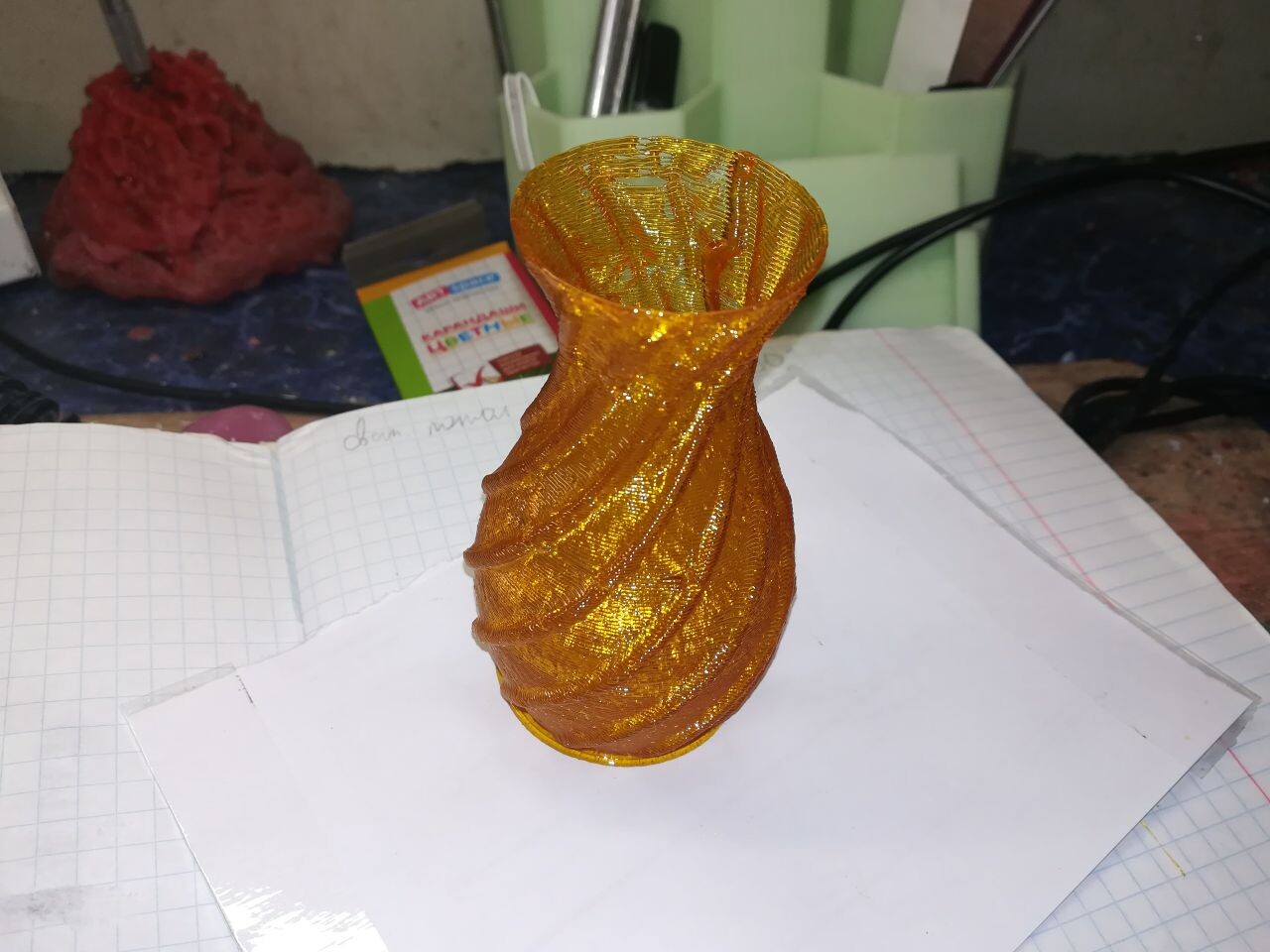

Корпус и механика со столом были как у обычного принтера, электроника тоже. Но вот стол я решил сделать ,что бы он вместо нагрева наоборот охлаждался до минусовых температур. Для этого я использовал элементы пельтье с отводом нагрева и охлаждением. В итоге у меня получился стол из алюминия который при охлаждении покрывался инием. Цель была достигнута.
Дальше мне необходимо было создать головку в которой бы расплавлялся обычный сахар и через обычное фдм-овское сопло мог вытекать. Для этого я сделал в первой версии круглую алюминиевую колбу, в которой внутри были перегородки из алюминия, так как сахар необходимо было нагревать и в середине, что бы он не ком ковался. Намотал нагревательный элемент и сделал резьбу под стандартное сопло.
Далее мне нужно было решить вопрос подачи расплава и ретракт. Для этого я решил использовать систему подачи воздуха в головку с контролируемым давлением , а ретракт обеспечил с помощью 2-го канала идущего от компрессора в головку снабженного эжектором позволяющим производить всасывание расплава сахара. Вся система была укомплектована электромагнитными клапанами и управлялось собственным ПО.
Первые же испытания показали что я не ошибся и печать получается идеальной. Но чем выше обьект ,тем больше вероятность брака, так как сахар очень медленно остывает и растекается. Поэтому для головки я сделал систему охлаждения в 2-х вариантах (оба рабочие) элемент пельтье и 2 вариант мини холодильная установка на фреоне. Оба варианта обдували холодным воздухом расплав выходящий из сопла. Это позволило печатать любые формы из сахара и объекты. Ну вот собственно и аппарат готов.
