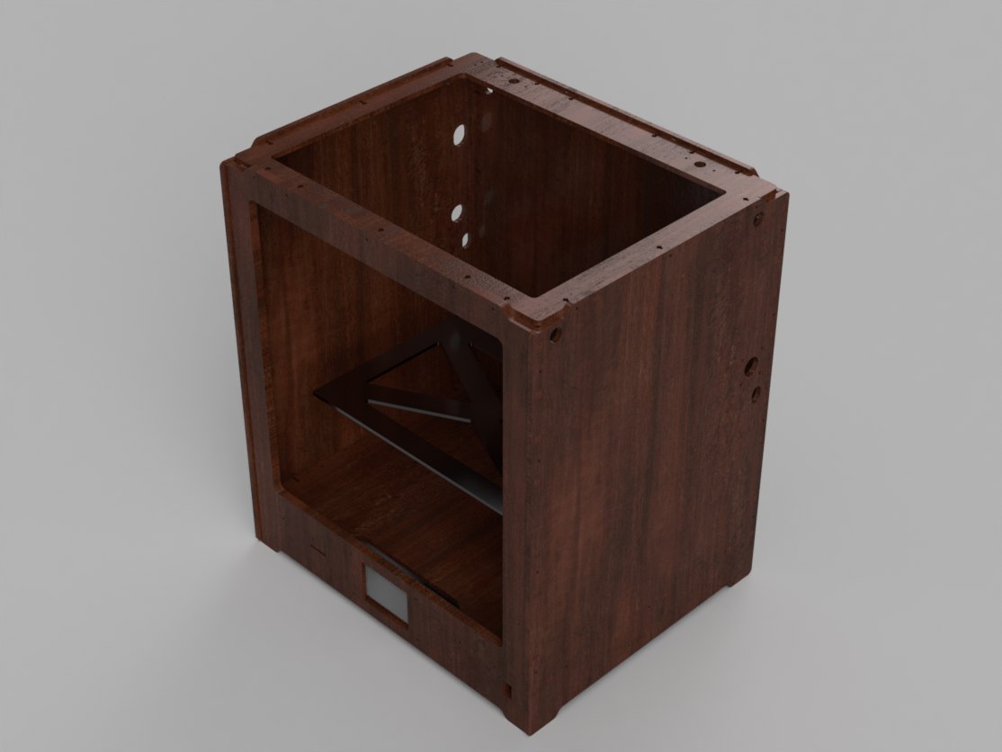

Вультик, Шультик и Бультик
- Рабочее поле 200*200*300мм,
- Комплект деталей для него тот же что и для Ультумбочки, за исключением того, что валы оси Z на 100 мм длиннее, вместо 340 берем 440 мм - 2 шт.
- Ведущий винт по оси Z меняем тоже берем на 100 мм длиннее или используем винт с интегрированным в него винтом тоже длинной 400 мм.
На данный момент Вультик на борту заточен под MKS TFT32 если потребуется под другой телевизор, то сделаю чертеж под другой.
Ну и конечно чертежи тут листовой материал 6мм и 3ммСтереопостроитель Шультик - широкий брат Ультумбочки:
- Его рабочее поле 300*200*200,
- В отличии от Ультумбочки другая модель стола,
- Валы 8 мм вместо 337, берем 447мм - 2шт,
- Вал 6мм вместо 320мм - берем 420мм.
- Вместо двух закольцованных ремней GT2 610 мм 305 зубьев - берем два закольцованных ремня GT2 810 мм 405 зубьев.
- Меняем MK2/3 до размера 214(220)*314(320).
Чертежи так же под TFT32 - 6мм и 3мм.
Стереопостроитель Бультик - большой брат Ультумбочки, единственный кто согласился сфотографироваться для этого поста:
- Рабочее поле 300*200*300,
- Валы 12мм оси Z на 100 мм длиннее, вместо 340 берем 440 мм - 2 шт.
- Ведущий винт по оси Z меняем и берем на 100 мм длиннее или используем винт с интегрированным в него винтом тоже длинной 400 мм.
- Валы 8 мм вместо 337, берем 447мм - 2шт.
-Меняем MK2/3 до размера 214(220)*314(320).
- И используем другой стол - модель стола.
- Чертеж корпуса под TFT32 - 6мм и 3мм.
На данный момент Бультик в процессе сборки, позже я или новый хозяин отпишемся как оно.
