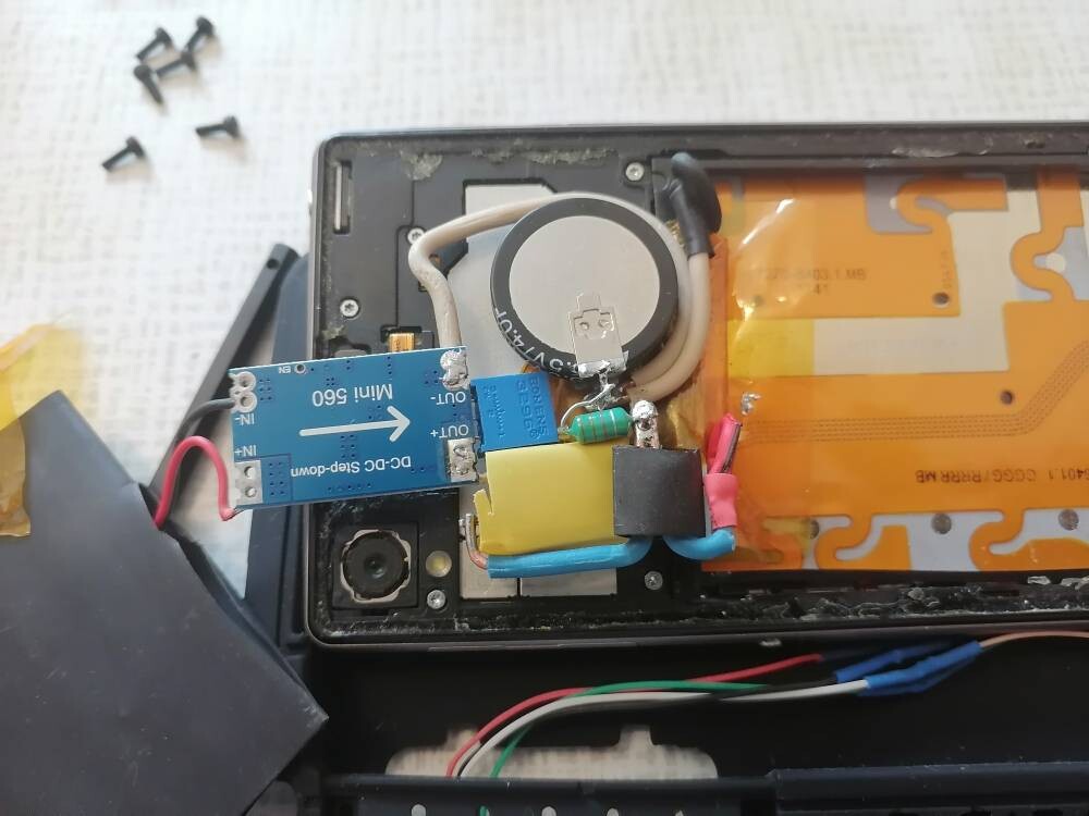

Девайс выглядит так

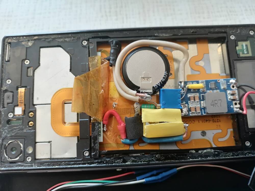

Схема простая.
Блок питания 9в 2а.
Стабилизатор mini560 с подпаяным подстрочным резистором.
Диод BYC15-600PQ, большой что бы не грелся.
Ионистор 5.5в, 4 фарата, диаметр 24.7, толщина 5.5.
Резистор для того что бы ионистор не просаживал напряжение после стабилизатора.
Термоусадка всякая.
Разьем для блока питания.

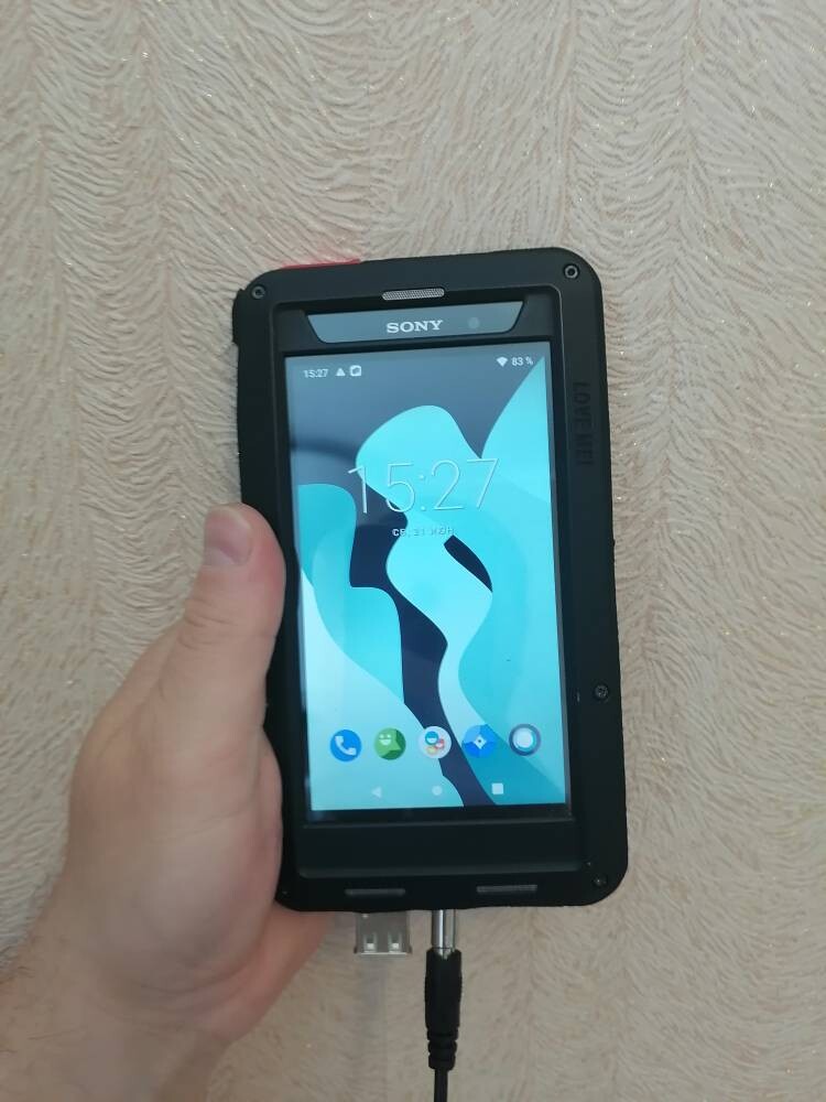

Металлический чехол Love Mei для смартфона.
Смарт работает и держит все нагрузки но только от БП 9в 2а, если использовать 5в 3а, то на максимальных нагрузках он отключается.
К стабилизатору, к + подключен диод BYC15-600PQ для того что бы обратное напряжение от Смарта не шло на стабилизатор, такой мощный что бы точно не грелся. Обратное напряжение может возникнуть если смарт подключить к ПК через microUSB. После диода паралельно поставил ионистор 4Ф 5.5в. Потом плата защиты аккума смарта, припаял к пятакам где была банка аккумулятора.
Включил и получилась сильная просадка напряжения из за ионистора. Потом поставил мелкий резистор между + и ионистором. Просадки не стало но смарт при работе все равно показывает снижение заряда.
По правде, смарт и от одного стабилизатора работает нормально, показывает снижение заряда до 1% и продолжает работать, с добавлением ионистора тоже самое. Я предполагал что добавление ионистора позволит смартфону видеть ёмкость и адекватно показывать заряд, но всё оказалось так же как и без ионистора.
Думаю то что смарт не отключается это заслуга прошивки LineageOS с 10 андроидом.

Зарядку ионистора проверял по схеме. Включил ПБ, замерил напряжение на ионисторе 2.2в. На выходе из стабилизатора 4.65в, на выходе с диода 4.2в. Постепенно через 10 мин. напряжение на ионисторе стало 4 2в, на выходе с диода 4.22в.
Может другой резистор поставить на ионистор что бы смарт мог отследить заряжен ионистор или разряжен? Или может вместо ионистора конденсатор поставить?
