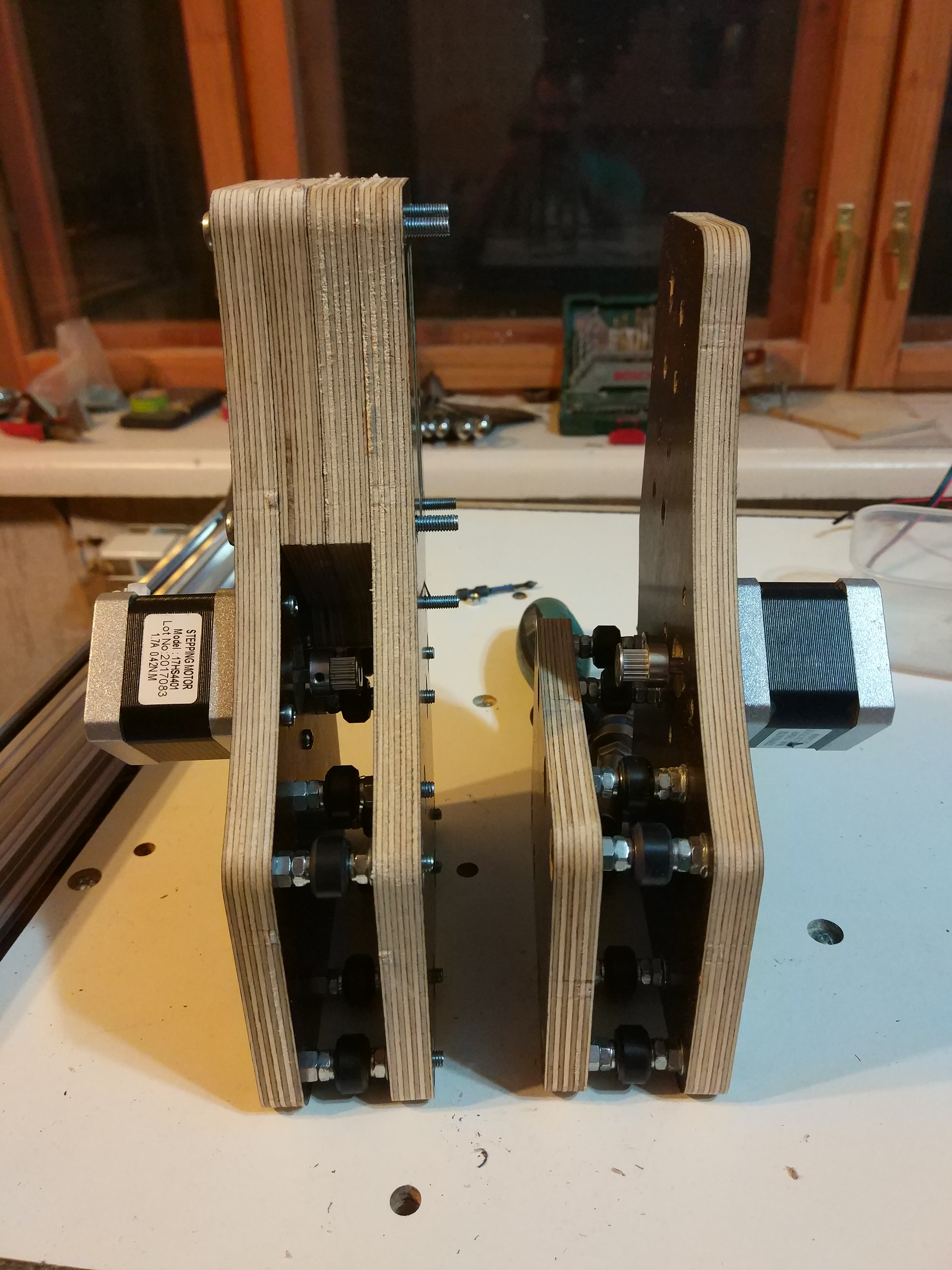

В конструкции станка мне не нравились направляющие оси X. Исходное решение было позаимствовано у моих зарубежных коллег. И оно оказалось не самым лучшим.Данная пластина держит ось Y. К ней же крепятся ролики оси X.
Узкое место данного решения- она даёт 'винта' и изгибается при усилиях. Это может происходить, когда гравер работает ближе к одной из осей - может происходить перекос оси.
Такое бывает на всех видах направляющих - из за люфта к подшипниках. Но здесь это возможно ещё и из за того, что это фанера. Хотя и на пластинах из 4 мм алюминия с алиэксперсс думаю такая же картина.

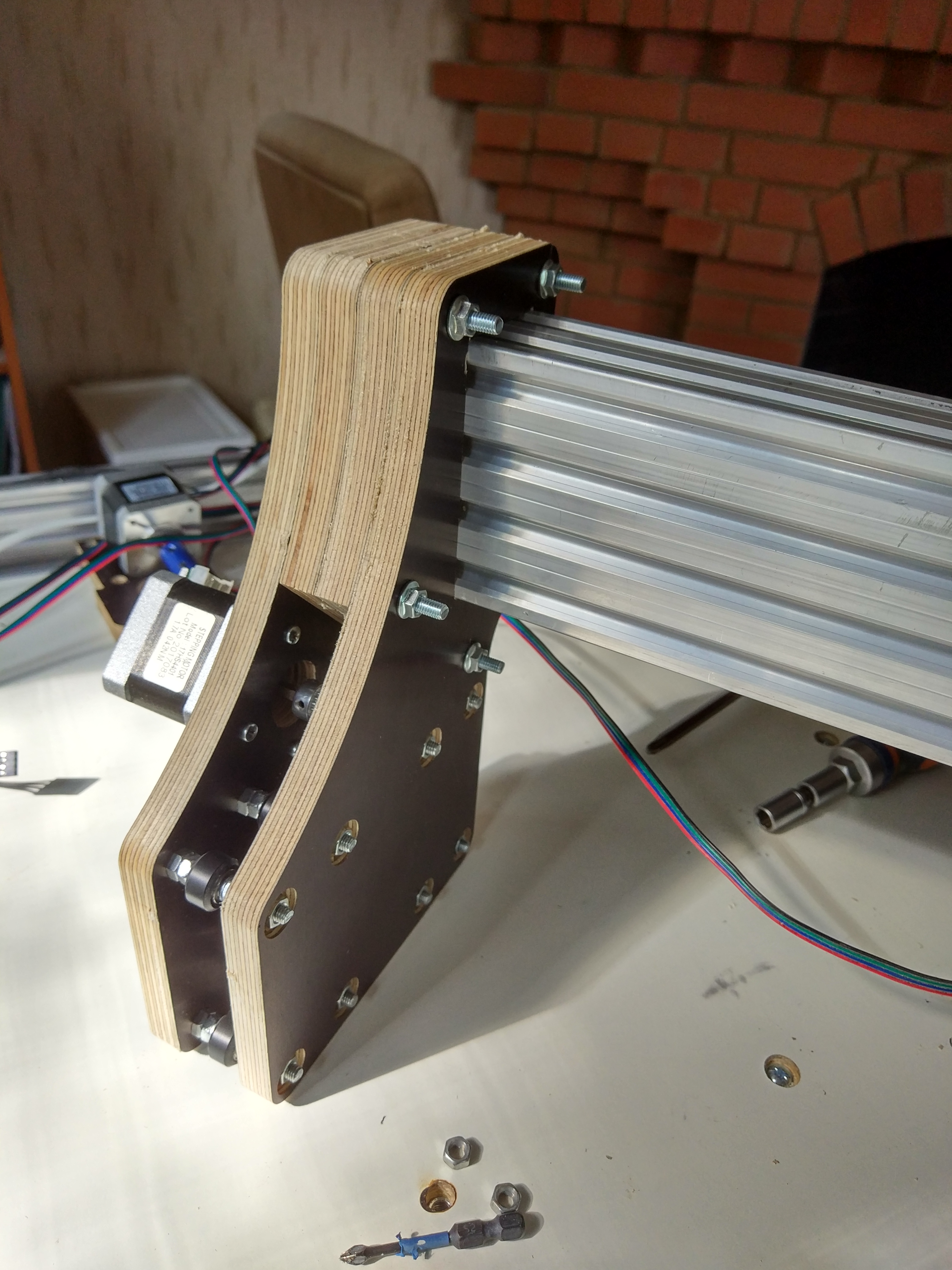

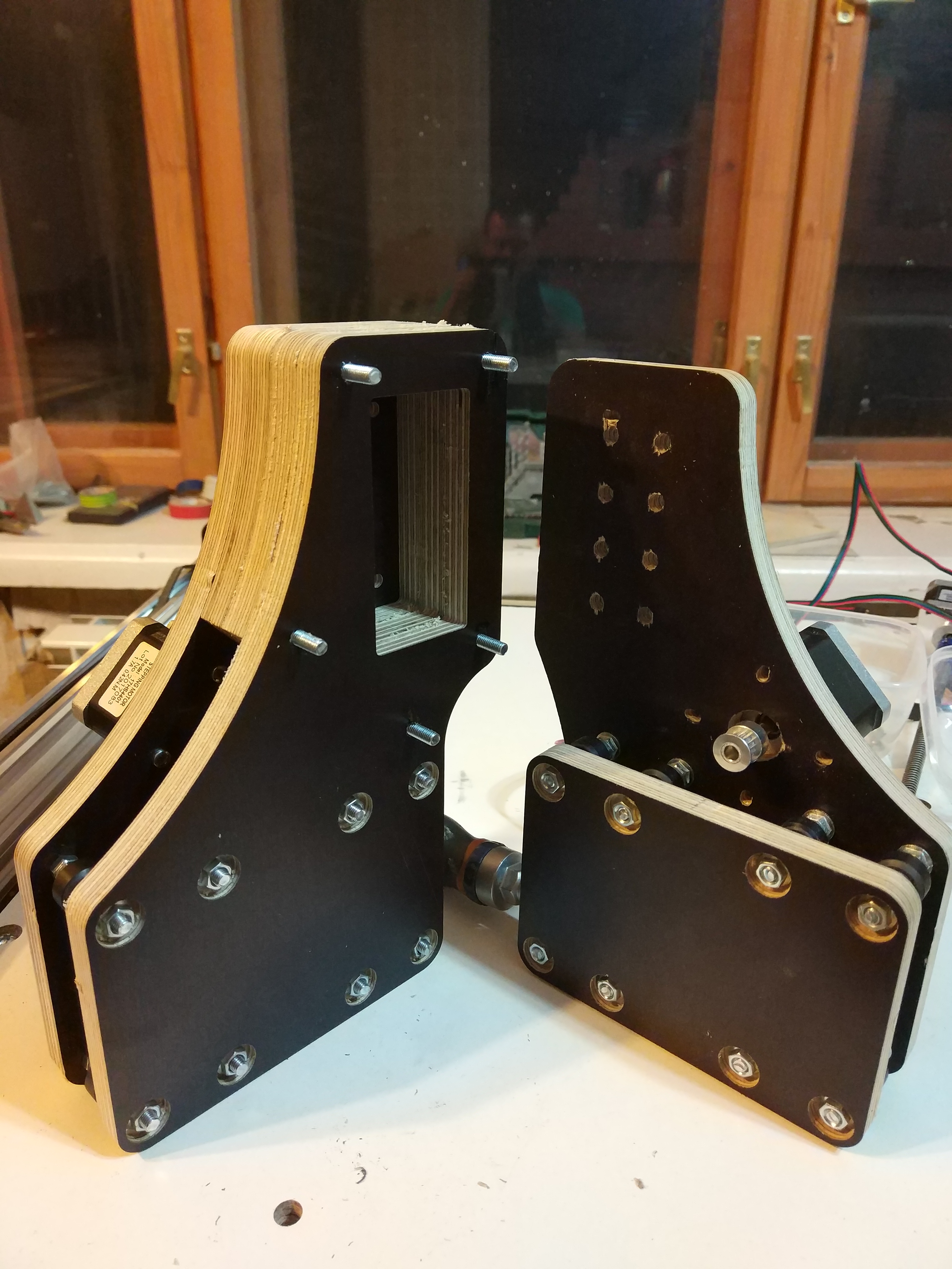

Поэтому было принято решение переработать этот узел.
Результат таков:Как видно теперь две пластины работают вместе, а между ними ещё две проставки для усиления.Балка оси Y теперь вставляется в паз и притягивается к торцевой пластине.Ход оси X стал намного плотнее - люфта практически нет.Следующее, что планирую переработать - каретку оси Y.

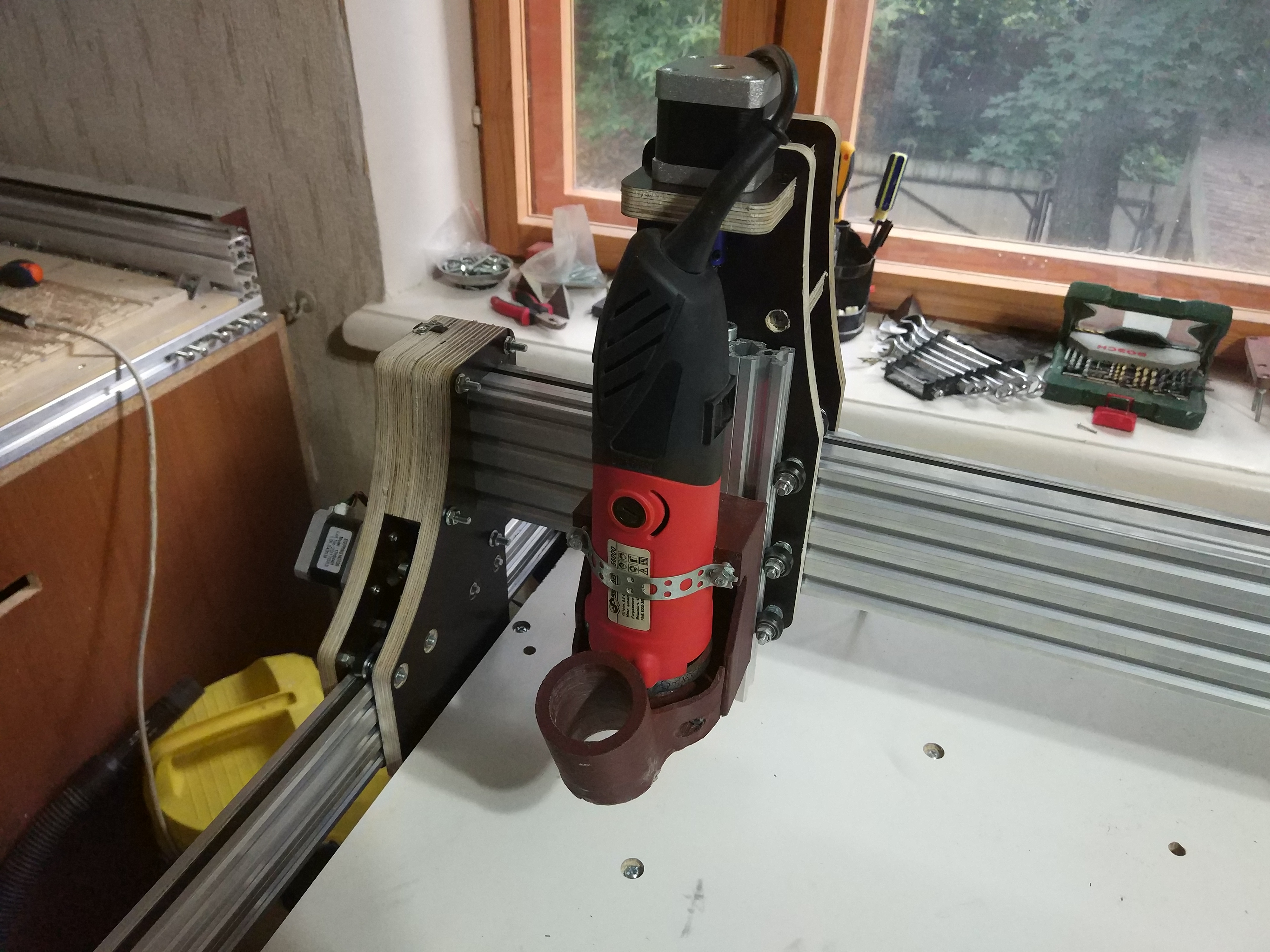

Два ряда направляющих недостаточно - нужно делать четыре ряда, как на оси X.
Так же сразу изготовлю жертвенный лист из ДВП на стол станка, чтобы не портить рабочий стол и была возможность крепить заготовки к столу саморезами.
На этом планирую закончить работы над станком и предложить данный набор для сборки станка широкому кругу пользователей.
В результате доработок рабочее поле станка немного сократится и составит 400*400*60мм.
