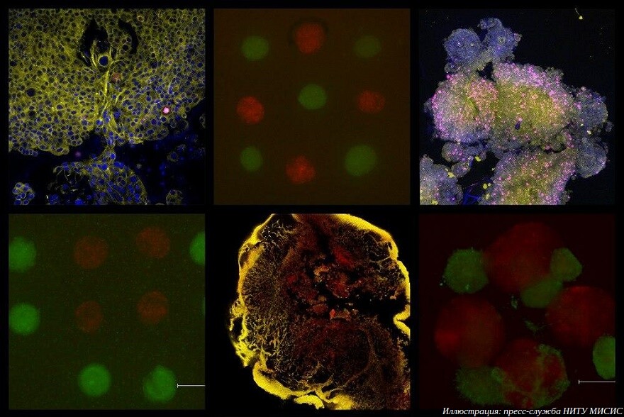

НИТУ МИСИС использовали клетки рака поджелудочной железы и фибробласты как основной компонент микроокружения злокачественного новообразования. 3D-печатные образцы оставались жизнеспособными в течение трех-четырех недель, сообщает пресс-служба вуза.

Ученые выяснили, что свойства конечных тканеинженерных структур зависят от строения моделей. Форма влияет на микроокружение опухоли и прогрессирование рака. В большинстве аналогичных исследований злокачественные клетки помещают в центр, а остальные компоненты — на периферии. В результате образуется капсула, а не полная стромальная структура.
«Модели напечатаны с использованием тканевых сфероидов. Это более сложный подход, чем традиционная экструзионная биопечать, однако использование полноценных тканевых сфероидов в качестве миниатюрных строительных блоков позволяет достигать большей плотности клеток, сопоставимой с плотностью нативных тканей, и сокращать время на дозревание тканеинженерных конструктов. Мы первые, кто проанализировал влияние дизайна и взаимного расположения клеточных компонентов на архитектуру моделей после их созревания», — рассказал инженер научно-образовательной лаборатории тканевой инженерии и регенеративной медицины НИТУ МИСИС Максим Луговой.
Оптимизация результатов поможет создать более репрезентативные модели опухолей. Это пригодится в дальнейших исследованиях и скрининге противоопухолевой активности веществ. Ученые планируют усложнить модель, добавив сосудистые системы и иммунные клетки. Результаты исследования опубликованы в журнале Biomaterials Advances.
