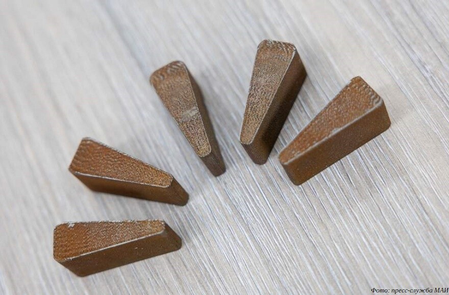

В качестве источников магнитных полей будут использоваться редкоземельные постоянные магниты. Расчетная номинальная мощность двигателя — 50 кВт при частоте вращения в три тысячи оборотов в минуту, а пиковая кратковременная мощность — 80 кВт. С помощью аддитивных технологий будут изготовлены элементы корпуса силового агрегата и магнитопровод статора. Это один из основных элементов системы, участвующий в преобразовании электрической энергии в механическую, для его изготовления используют сплав с повышенным содержанием кремния.
«Деталь обычно вырубают из шихтованной стали. Так называют набор из множества тонких листов, которые склеены, но электрически изолированы друг от друга. Это нужно, чтобы при работе двигателя избежать перегрева магнитопровода. Технология МАИ дает возможность печатать деталь послойно, имитируя шихтовку. За рубежом же сначала печатают листы, затем их склеивают, после чего производят вырубку детали. Новый метод позволяет изготавливать весь магнитопровод сразу. Магнитные свойства образцов, полученных при 3D-печати, несколько уступают прокатной стали. Это связано с наличием остаточной пористости, микроструктурной неоднородностью и другими дефектами. В связи с этим представляет научный и практический интерес поиск оптимальных параметров и режимов постобработки с целью достижения показателей, равных традиционным сталям», — пояснил Илья Качанов.
